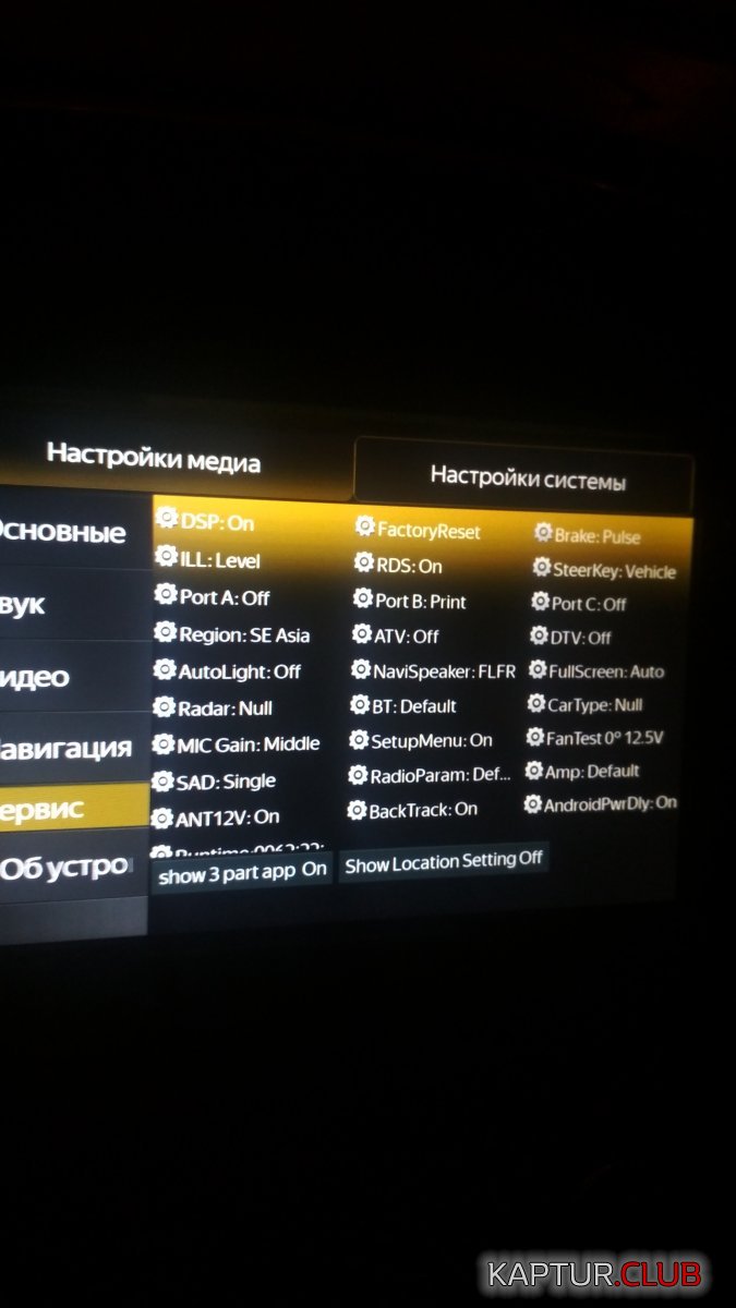

    Подскажите,плиз,при общении по блютуз мне слышно по громкой связи хорошо,но собеседник меня слышит плохо,подконнектил другой телефон - то же самое,похоже не в телефоне дело,можт микрофон в ГУ слабый?

    Ни разу ещё по громкой не общался так что не проверял, но в настройках есть переключатель между встроенным микрофоном и внешним, попробуйте с этим поэкспериментировать.

    Меня тоже плохо слышат на громкой связи. При чем, чем больше скорость, т. е. больше шум - тем хуже слышат. Люди писали, что пытались доработать микрофон, находящийся у нас слева над водительской дверью. Его можно вынуть, просто подцепив пластиковой карточкой. Он вынимается вместе с корпусом, в который установлен. Внутри корпуса есть фетровая, или поролоновая заглушка, прикрывающая сам микрофон. Когда ее пытались удалить - становилось еще хуже. Если меня становится хуже слышно с ростом скорости, то, по логике, нужно не увеличивать чувствительность микрофона, убирая заглушку, а лучше изолировать сам микрофон от окружающих шумов, которые передаются на него через кузов автомобиля. Т. е. необходимо изолировать корпус микрофона от гнезда, в котором он установлен при помощи каких-то мягких материалов, типа того же поролона, или фетра. Нужно попробовать, все руки не доходят.

    Делал бэктрек и он и офф. Никакой разницы к сожалению.

    Микрофон, выбранный в настройках, для всего - и для телефона хэндсфри, и для голосовых команд.

    У модемов есть два разных режима работы Stick и HighLink. Один из них работает с компом через приложение, второй через Web интерфейс. Возможно здесь проблема, надо сравнить оба модема на компе. Второе - модем нужно скорее всего переключить в режим "только модем", покопай в инете эти темы.
