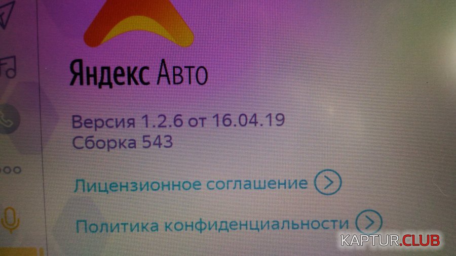

    Приветствую.
    А какая версия у последнего обновления?
    У меня как на фото.
