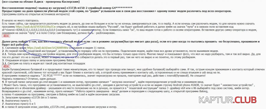

    Докладываю.
    Поборол модем. По темам 4PDA пытался разлочить - не вышло. Добил его окончательно. :smile:
    Нашел способ восстановления модема "методом иголки".
    https://aw.mail.ru/forums/showthread.php?t=80122
    Все достаточно просто и описано по шагам. Получилось со второго раза.
    Модем работает, инет в машине есть. Симка билайн.
    В конце был маленький нюанс. Необходимо было через вебку модема изменить APN, тк после прошивки выставлено было home.beeline.ru, а нужно было internet.beeline.ru

    Я правильно понимаю, что перед тем, как проводить описанную по ссылке процедуру, необходимо установить все драйверы для этого модема? Просто я пробовал все это делать в VirtualBox - я не пользуюсь виндами, держу их только для особых случаев, в виртуалке. Так вот, у меня не получилось воспользоваться приведенным способом, т. к dc-unlocker не увидел модем.

    В папке номер 1. Есть все нужные драйвера.
    Да. Я все выполнял под Windows 7
