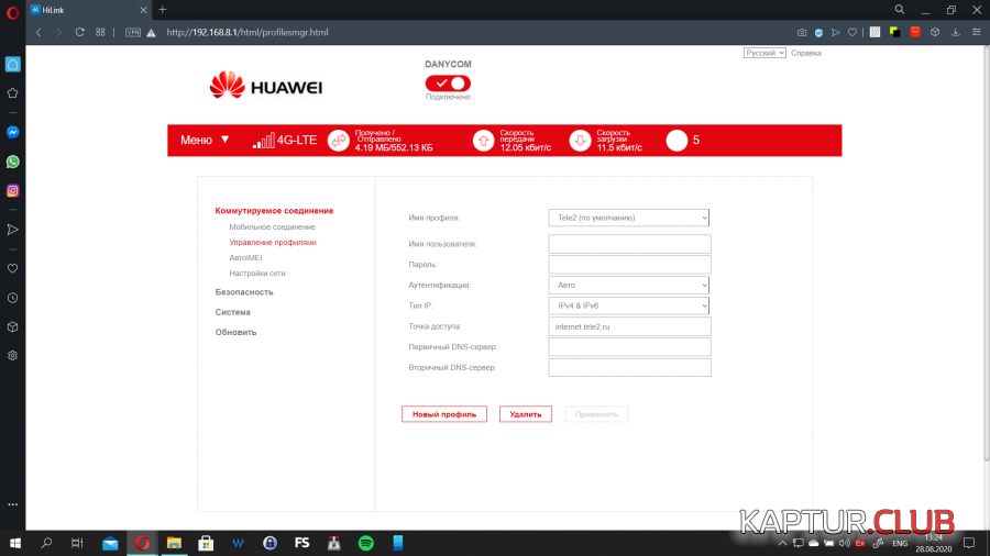

    Возникла необходимость поставить сим карту Теле2, модем не заточенный под операторов. Устройство не видит сеть(на ноутбуке работает), до этого был Билайн и скоро опять вернётся. Кто сталкивался с Теле2? Что то в настройках? Переход с МТС на Билайн ничего не требовал, само всё настроилось.

    Модемов великое множество. На примере родного, разлоченного и прошитого в версию Hilink модема E3372H-210. Необходимо подключить его к ноутбуку и зайти в браузер по адресу http://192.168.8.1 в настройки. Проверить создался ли профиль для теле2, если нет, то создать. Если прошивка вида Stick, то и зайти по данному адресу не получиться. https://4pda.ru/forum/index.php?showtopic=582284

    Профиль есть, на ноуте всё работает, вот на ЯАвто никак. Разблокировал билайн, поставил - всё работает.

    У меня работает на родном и разлоченном E3372h. Виртуальный оператор на базе Tele2 - Danycom. Профиль для интернета подходит и internet.tele2.ru и internet.danycom.ru
    Тоже очень долго не мог завести интернет. Пробовал разные прошивки и настройки в модификациях. Как оказалось, сеть в ГУ не отображает (пиктограмма без полос на антенне), но работает.
    Можно попробовать сделать по инструкции
    https://4pda.ru/forum/index.php?showtopic=883219&st=3620#entry66908061
    Здесь, в этой теме задавали вопрос про теле2. Попробуй Спросить у предыдущего задающего, может быть решил проблему...
