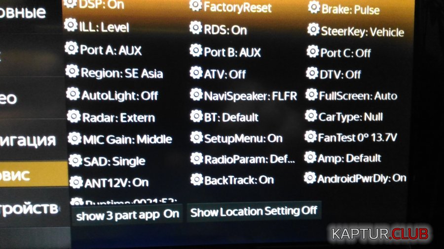

    Вопрос есть, как активировать AUX вход на ЯА?
    физически 2 разъема выходит, а подаешь на них сигнал, в динамиках тишина.
    В сервисе, Port A: и Port B: поставил AUX, перегрузил - не помогает.
    Может еще где то "поправить" нужно?
    фото прилагаю.
