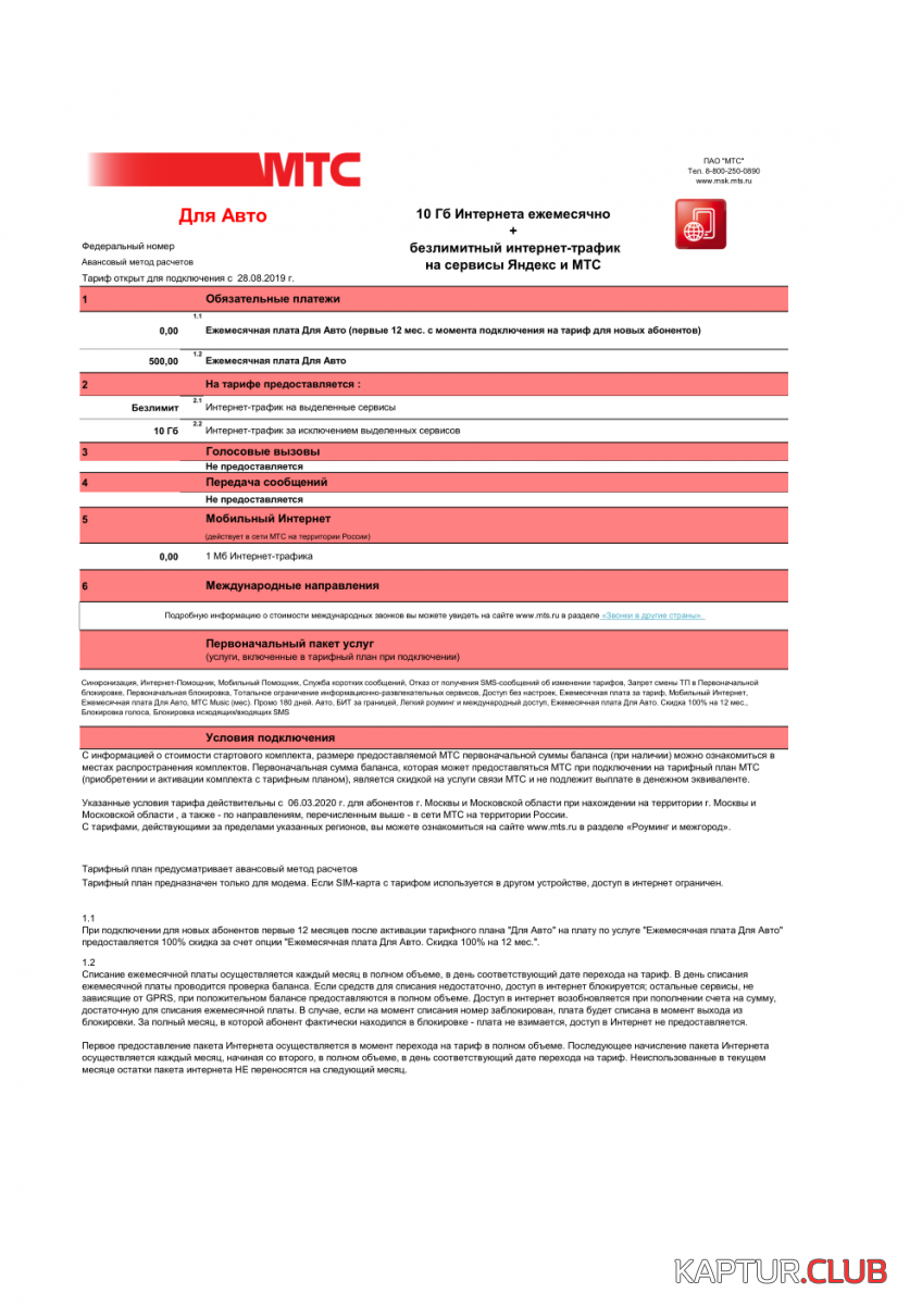

    На сайте для покупки тариф не доступен, но я бы наверное и не стал такой покупать, если только как сейчас "в подарок" - 500р/мес. как-то не гуманно для просто навигатора. Я когда машину брал мне говорили в салоне про 100-200р в месяц, и то сомневаюсь стоит ли это, а уж 500 точно нафиг. Поставил пока на телефон программу МакроДроид, на следующей неделе посмотрю сможет ли она автоматом точку доступа на телефоне включать (при подключении по блютусу машины - активировать, при отключении - выключить), если сможет - то так и буду кататься - я на телефоне из 20Гб в тарифе дай бог 1-2 в месяц трачу, ещё один гиг на навигатор пусть потратится, даже не замечу.

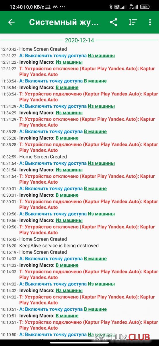

    Ну, тест-драйв прошел успешно, всё работает без какого-либо ручного вмешательства.
    2020-12-14 12-42-26.JPG | Рено Каптур Клуб Россия | Форум KAPTUR.SU 2020-12-14 12-40-52.JPG | Рено Каптур Клуб Россия | Форум KAPTUR.SU
    Мобильная точка доступа за это время схомячила 35Мб (был ещё и планшет подключен, там тоже какие-то синхронизации/обновления могли быть, фиг с ним) - это дорога из дома в офис с заездом в пару мест - отсюда и отключения/подключения. Пусть даже в день будет жрать 100Мб (дорога обратно + форс-мажор), пусть даже буду ездить каждый день (а не отдыхать по выходным) - итого теоретический максимум 3Гб/месяц (ну собственно это тот объем который сейчас на предоплаченной симке и я его ни разу не превышал), по факту будет меньше. За прошлый месяц я из 20Гб (а есть ещё 10Гб на второй симке) израсходовал 2Гб, так что ещё + 3Гб погоды никак не сделают.
    За батарейку телефона тоже не волнуюсь: во-первых в машине есть зарядка, во-вторых когда на ночь ставлю его заряжаться, то остаётся ещё 60+%, будет не 60 а 50, да даже пусть 30% - абсолютно не критично.
    Итого. Когда через пару недель годовой трафик закончится - к чёрту симку МТС, к чёрту модем - вполне допустимый режим использования.
