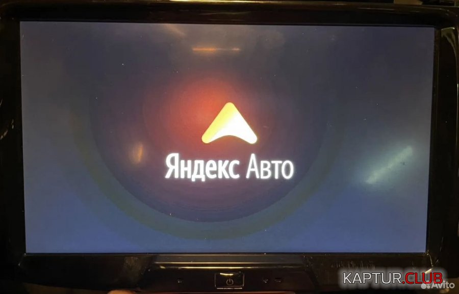

  11. unskill69z
    unskill69z Новичок
    24 дек 2024
    0
    Здравствуйте. У кого нибудь зависала эта магнитола в бутлупе?
    После обновы зависла. Ресет не помогает.
    Нужно или как то зайти в рекавери или по adb подключиться или запустить прошивку с флешки.
    Может кто знает/сталкивался
