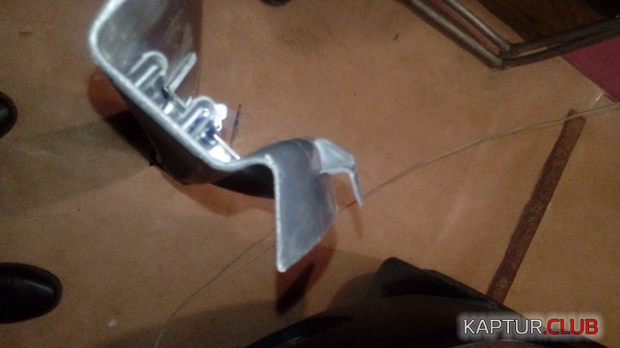

    Ладно будем дергать, все из за проводки ко второму плафону!!! Сделал лекало по левой стороне, перенес на правую, дырку сделал от оригинала не отличить:smile:), а теперь застрял с проводкой, как кот вокруг сметаны, пойду отрывать, как оторвется так и будет, а то дырка есть а плафона нет... непорядок!!!!

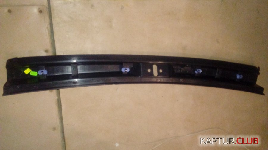

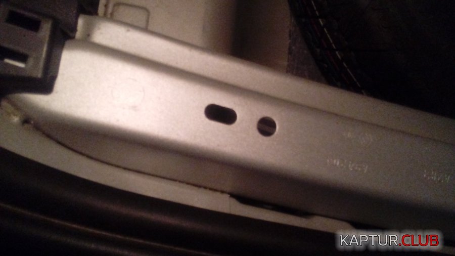

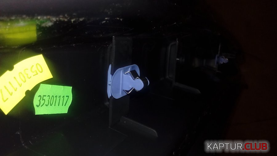

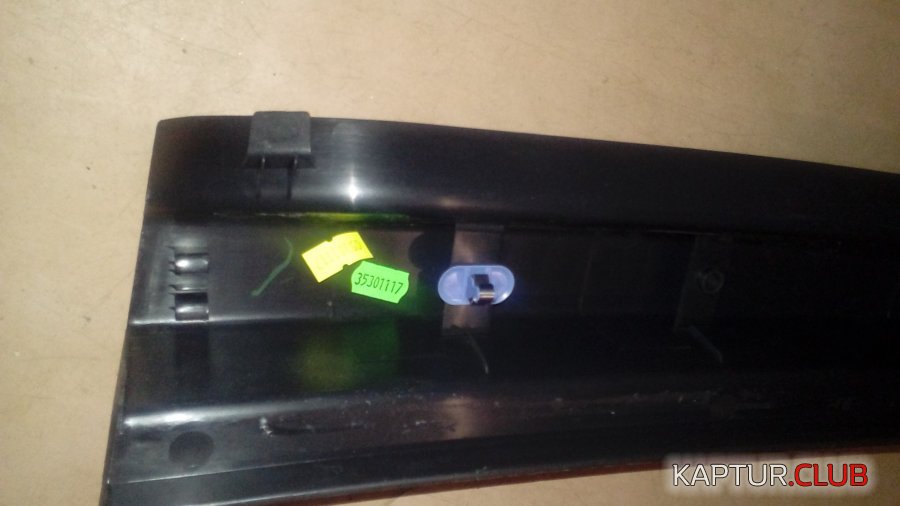

    Сегодня по-случаю сделал фотки этой накладки. Держится она на 4-х клипсах:
    1.jpg | Рено Каптур Клуб Россия | Форум KAPTUR.SU 2.jpg | Рено Каптур Клуб Россия | Форум KAPTUR.SU 3.jpg | Рено Каптур Клуб Россия | Форум KAPTUR.SU 4.jpg | Рено Каптур Клуб Россия | Форум KAPTUR.SU 20190929_153452.jpg | Рено Каптур Клуб Россия | Форум KAPTUR.SU
