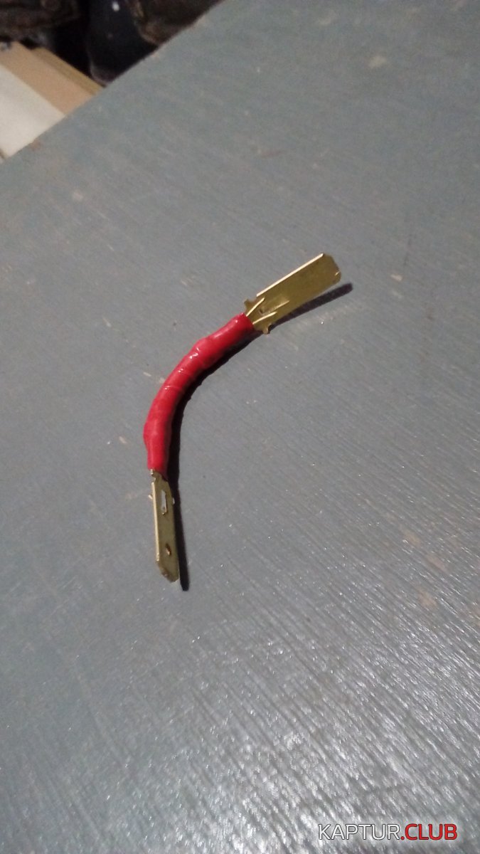

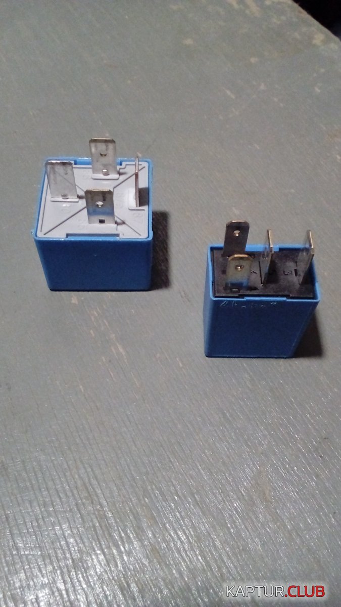

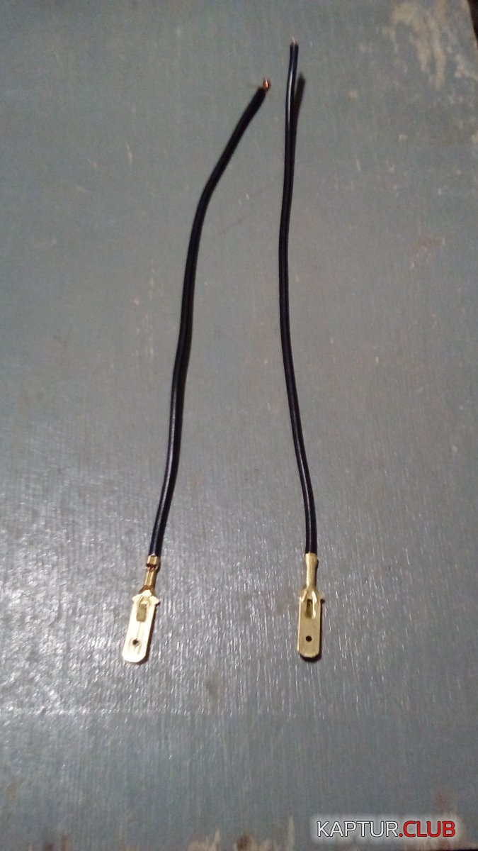

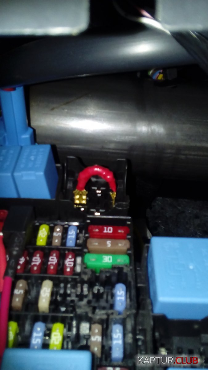

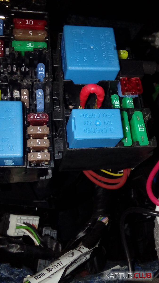

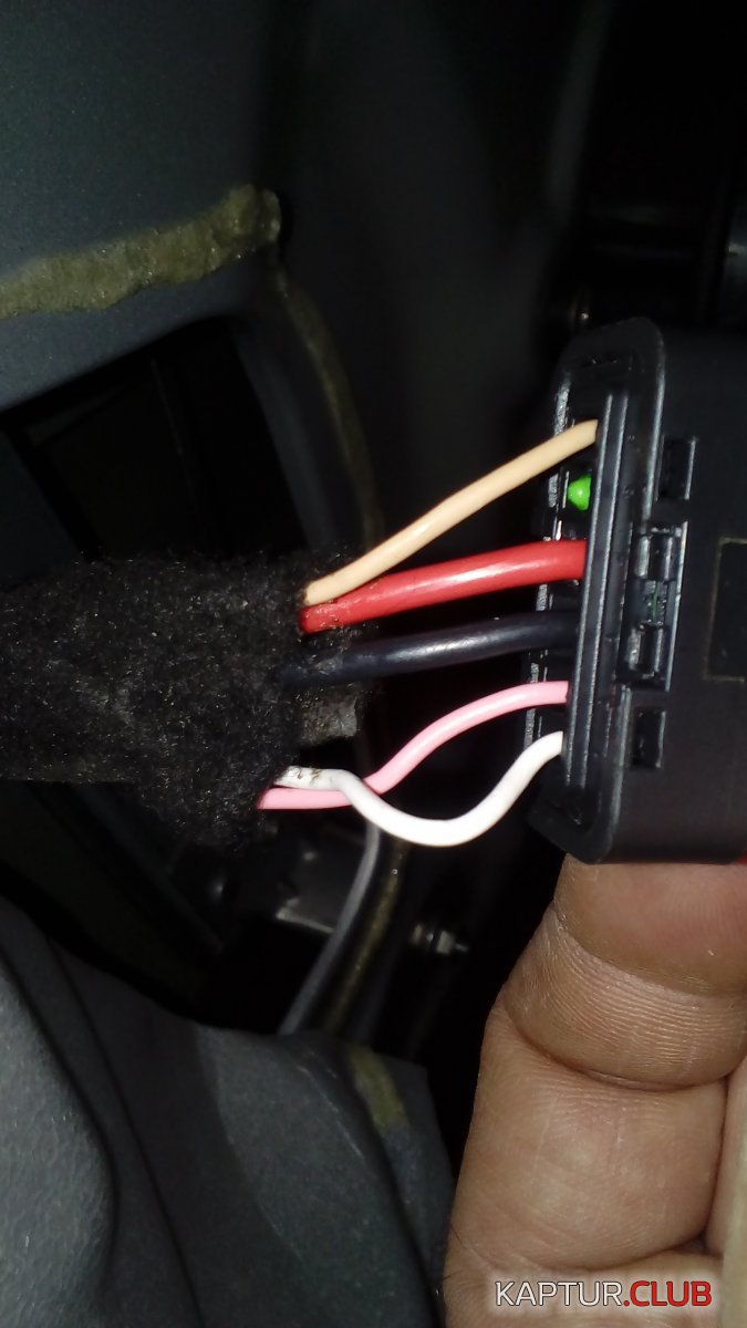

    Так куда проще-то? Серёга, вникни в тему. Вынуть реле, вместо него вставить перемычку. И УСЁ! - Три ЭСП(кроме водительского) будут работать ВСЕГДА! А чтобы работал водительский надо подать на него постоянную "массу" - и тоже УСЁ. Мне легче снять карту двери, а ты если хочешь, можешь найти этот провод в жгуте, который в дверь идёт-дерзай.
    А своё видение замены реле перемычкой описывал тут:
    http://kaptur.club/threads/kak-zast...nezavedennom-dvigatele.895/page-6#post-274060

    вот ты засранец - а ведь и впрямь просто и надежно :biggrin::good2:... а главное водительское моно и не трогать и "откат " к заводскому варианту прост - что сказать - молодец !!!! скажи бабушке пусть испечет пирожки и положит на полочку ... а от меня - ... молодец возьми с полки пирожок !!!!!:laugh1::good2: ( я то по началу не вдавался в подробности и сразу в штыки воспринял ...а сейчас покурив этот вариант понял - за Уралом тоже люди живут !!!!:laugh1::laugh1::laugh1::good2::give rose:) спасибки за фотки - не придется даже схему искать "читать"

    Вот всегда у тебя так:smile:
    Всё работает без проблем. Инфа вся от умных людей на нашем форуме:smile: Тут твой тёзка про доводчики писал, но мне они не надо, а мысль про управляющий минус уловил http://kaptur.club/threads/dovodchiki-stekol.543/page-7#post-244055

    Все опытным путем. Сначала выявил, что мотор ЭСП двери водителя не включается при открытой двери водителя (если зажигание не включено) , значит с концевика двери идет сигнал на ЭБУ, а тот в свою очередь даёт разрешие мотору на включение. Ну а потом на моторе на одном из проводов мультиметром увидел, что при открытии двери пропадает масса, вот туда ее и подал.
