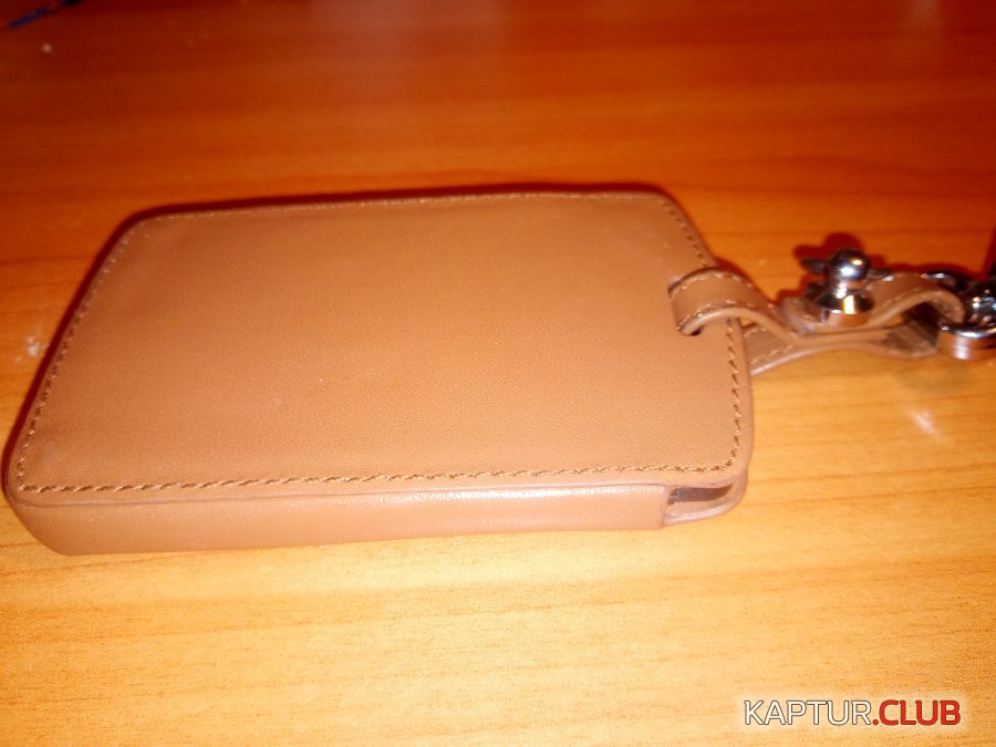

  8. гарди
    Зачехлил и забыл когда вытаскивал , кстати батарейку еще не менял 3 года .

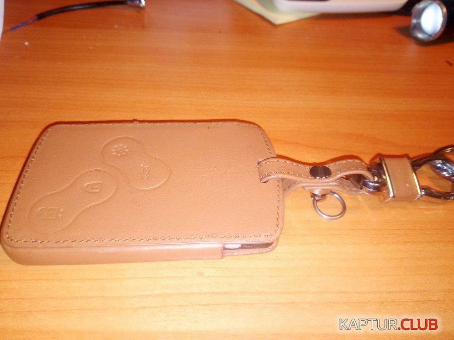

  11. лучик
    лучик Наш человек
    27 окт 2018
    2.880
    1.826
    каптур 1.6 мкп
    тож такую приобрёл на алишке только чёрную удобно и пристегнуть моно сигу и отстегнуть легко когда надо
