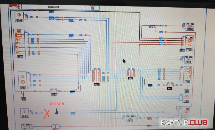

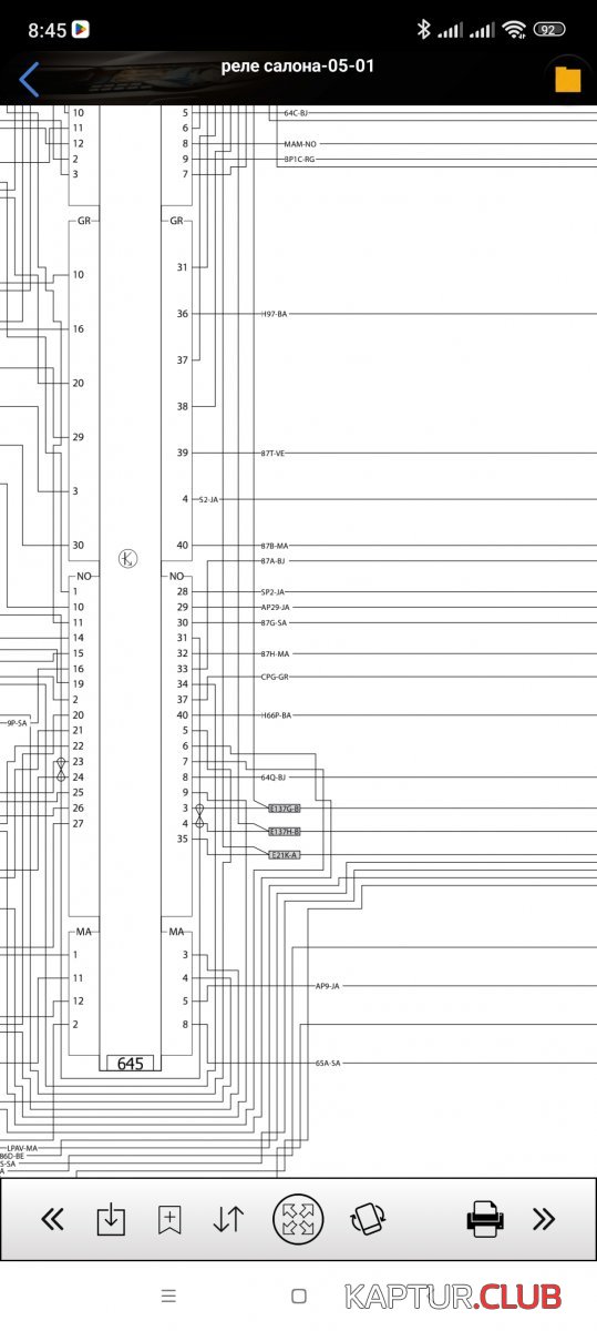

    Колхоза тут и нет как такового)). Надо в одну точку под торпедой в блок цэкб на 35 пин подать минус через диодную развязку или вообще отсоединить его от блока. При этом сохраняется отключение эсп по бездействию в машине через 5 минут где то, и при постановке на охрану. И снова активируется при открытие любой двери. К сожалению в ддт4алл я не нашел как логически включить этот выход .
