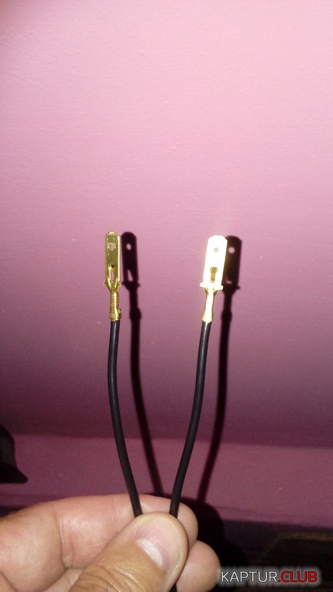

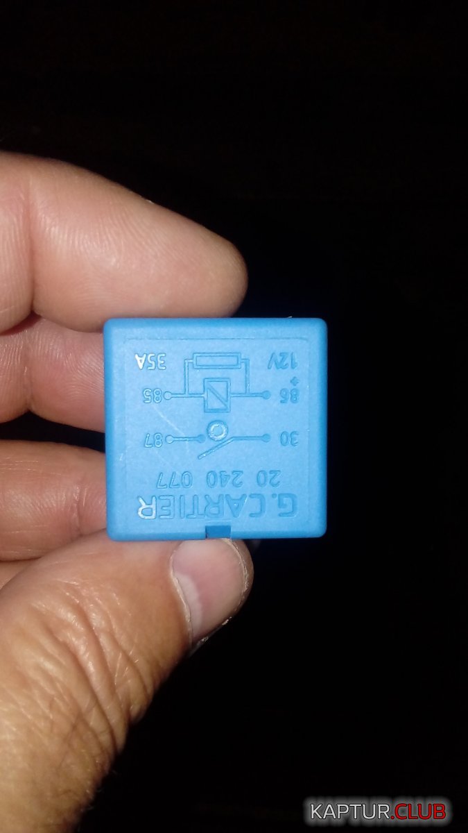

    На видео выше слишком много соплей. Достаточно вытащить реле №3, и поставить вместо него перемычку из таких клемм Клеммы.jpg | Рено Каптур Клуб Россия | Форум KAPTUR.SU между гнёздами от контактов 30 и 87 Пассажирское.jpg | Рено Каптур Клуб Россия | Форум KAPTUR.SU Пассажирское1.jpg | Рено Каптур Клуб Россия | Форум KAPTUR.SU .
    А штатные предохранители все остаются на местах и предохраняют цепи. Только всё это работает для трёх пассажирских стеклоподъёмников. Водительский не победить, хотя у него тоже есть реле, но его перемыкание не даёт результата.
