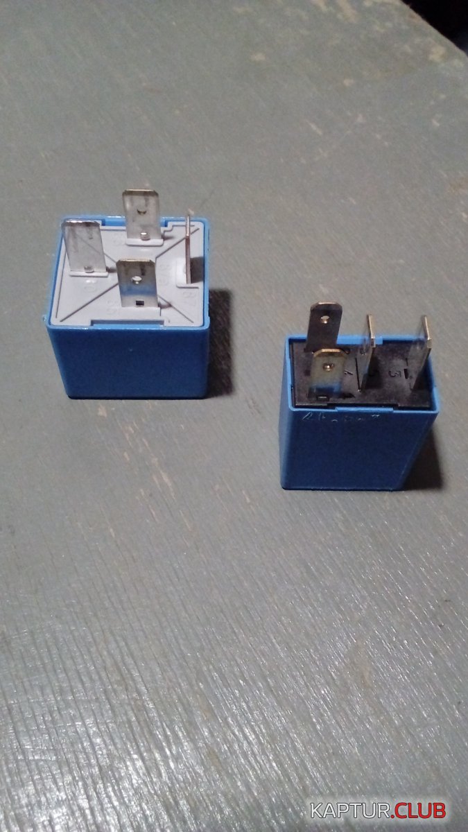

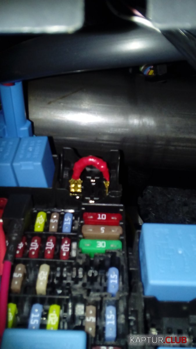

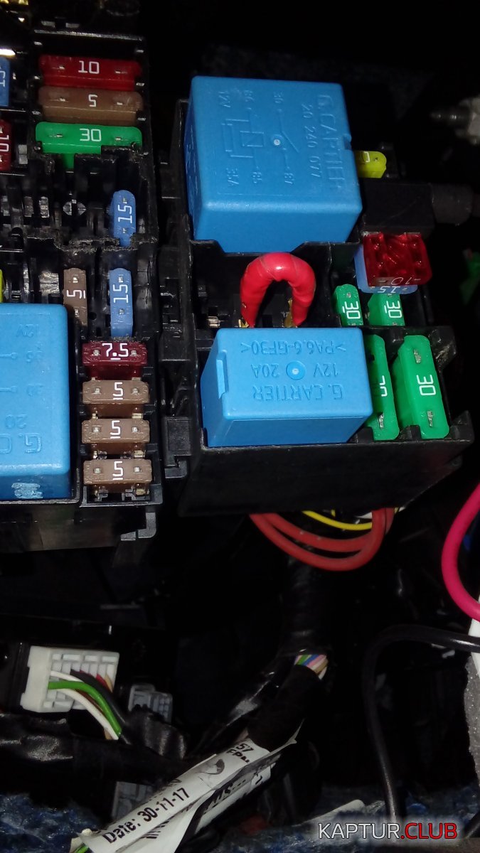

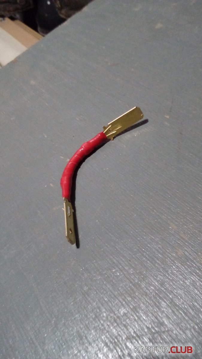

    У кого есть желание сделать постоянные ЭСП, могу поделиться своим опытом. Для начала надо подать постоянный плюс на ЭСП. В блоке предохранителей есть два реле - №3 для ЭСП всех трёх пассажиров и №7 для ЭСП водителя.
    http://kaptur.club/threads/sxema-pr...ptur-i-ix-naznachenie.388/page-16#post-228520

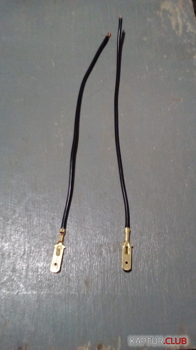

    Вынув эти релюхи со своих мест, я заменил их перемычками,сделанными из клемм, обеспечив таким образом постоянное питание
    1.jpg | Рено Каптур Клуб Россия | Форум KAPTUR.SU 2.jpg | Рено Каптур Клуб Россия | Форум KAPTUR.SU 3.jpg | Рено Каптур Клуб Россия | Форум KAPTUR.SU 4.jpg | Рено Каптур Клуб Россия | Форум KAPTUR.SU 5.jpg | Рено Каптур Клуб Россия | Форум KAPTUR.SU

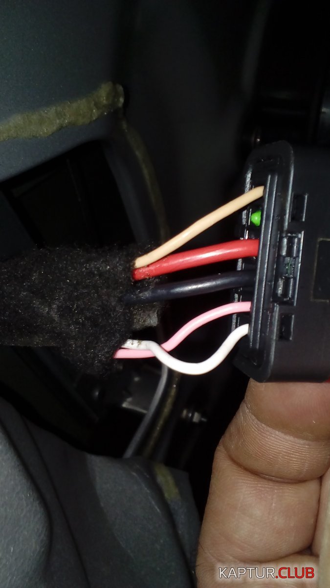

    С пассажирскими ЭСП работа закончена, а поскольку водительский имеет завязку на ЭБУ, с ним работу продолжим.
    Надо подобраться к разъёму водительского ЭСП. Для этого снимаем дверную карту и отгибаем белую шумку, подрезав канцелярским ножом герметик, на котором она сидит(потом приклеется обратно без проблем)

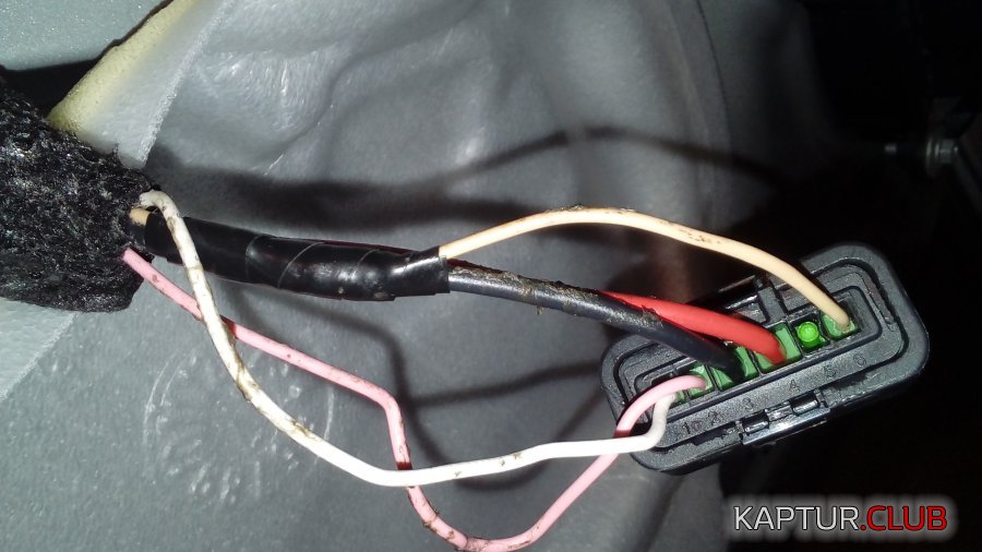

    Отсоединяем разъём (фото ниже), нас интересует верхний провод бледно-жёлтого цвета (может у кого и другого, но он идёт к клемме №6 разъёма, там нумерация видна)
    Наша задача разрезать этот провод и соединить конец, который идёт от разъёма с чёрным проводом, второй конец разрезанного провода просто заизолировать.
    7.jpg | Рено Каптур Клуб Россия | Форум KAPTUR.SU 8.jpg | Рено Каптур Клуб Россия | Форум KAPTUR.SU
    Собираем дверь и наслаждаемся результатами своей работы. Всем удачи на дорогах!
    ЗЫ при желании перемычки можно вынуть, релюхи сунуть на место и всё придёт в исходное состояние(если на ТО ехать или ещё чего-нибудь).
