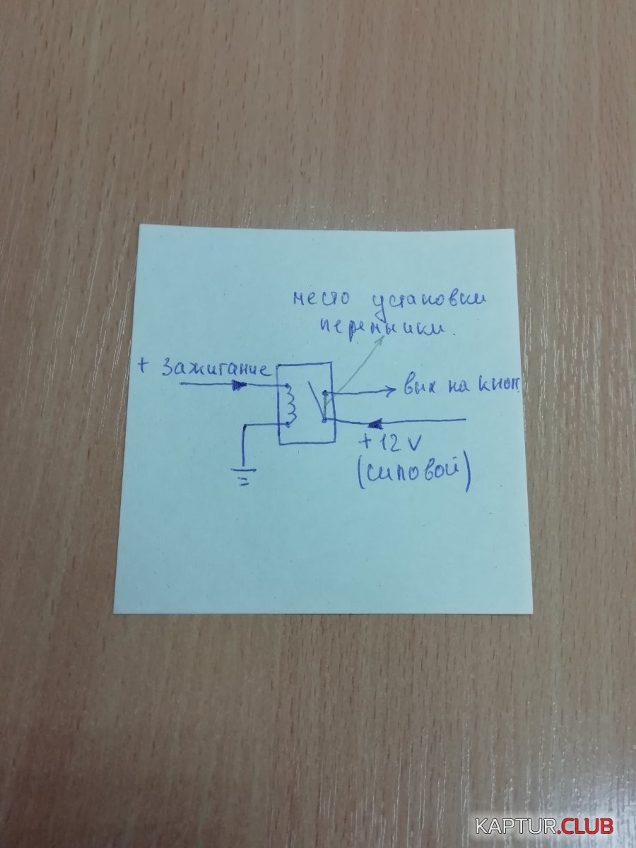

    Управление моторами и так осуществляется "по силе" , т. е. нажал на кнопку и питание сразу пошло на мотор, без всяких реле.
    А те релюхи всего лишь обеспечивают подачу силового питания на кнопки при вкл. зажигании.
    Упрощенно схема выглядит так. IMG_20181030_154438.jpg | Рено Каптур Клуб Россия | Форум KAPTUR.SU

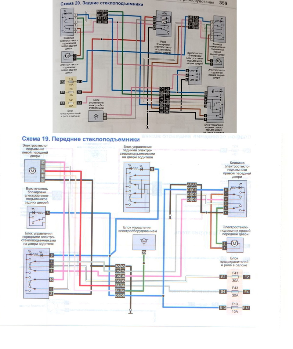

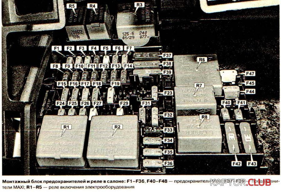

    Что то по схеме не нашёл Реле 7. Как то в блоке предохранителей есть, а в схеме передних стеклоподьемников его нетproxy.php?image=https%3A%2F%2Fa.d-cd.net%2FLgAAAgE25OA-960.jpg&hash=6c33b128821ba5ae5e186433d6671183 | Рено Каптур клуб Россия | www.KAPTUR.club

    Серьёзно: схема не полная.
    Triumfator and Подольск like this.

    Вот и я не нашел, поэтому делал по-другому. Но так проще, раз они там есть.

    Да я согласен что ваш способ подключения и акуратнее и удобне делать, скуруток меньше. Просто хотел со схемой убедиться что куда идёт, а там суслик.

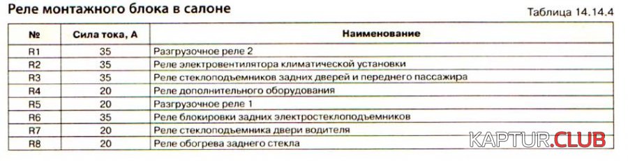

    Да, схема кастрированная, начинается с предохранителей, а реле перед ними стоят.
    Реле эти только здесь обозначены:
    4.jpg | Рено Каптур Клуб Россия | Форум KAPTUR.SU 7.jpg | Рено Каптур Клуб Россия | Форум KAPTUR.SU

    Всем привет! Короче реле №7 я вернул на место, можно вместо него перемычку не ставить, там "+" долго держится, а пропадает он вместе с плафонами освещения, а если и пропал, то хлопнуть дверью - и он опять появляется.
    Короче в итоге вся доработка свелась к двум переделкам:
    1. Перемычка вместо реле №3 - это для всех пассажирских ЭСП
    2. Замыкание на "постоянную массу" провода в жгуте - это для водительского ЭСП
    ЗЫ: Кому как удобнее, можно и вместо 7 реле ставить перемычку, но я убрал - ЭСП редко пользуюсь(не курю), а если забыл закрыть окно, то уже заводить не надо, или карту доставать, так что хватит и этого:don t mention:. Всем бобра!
