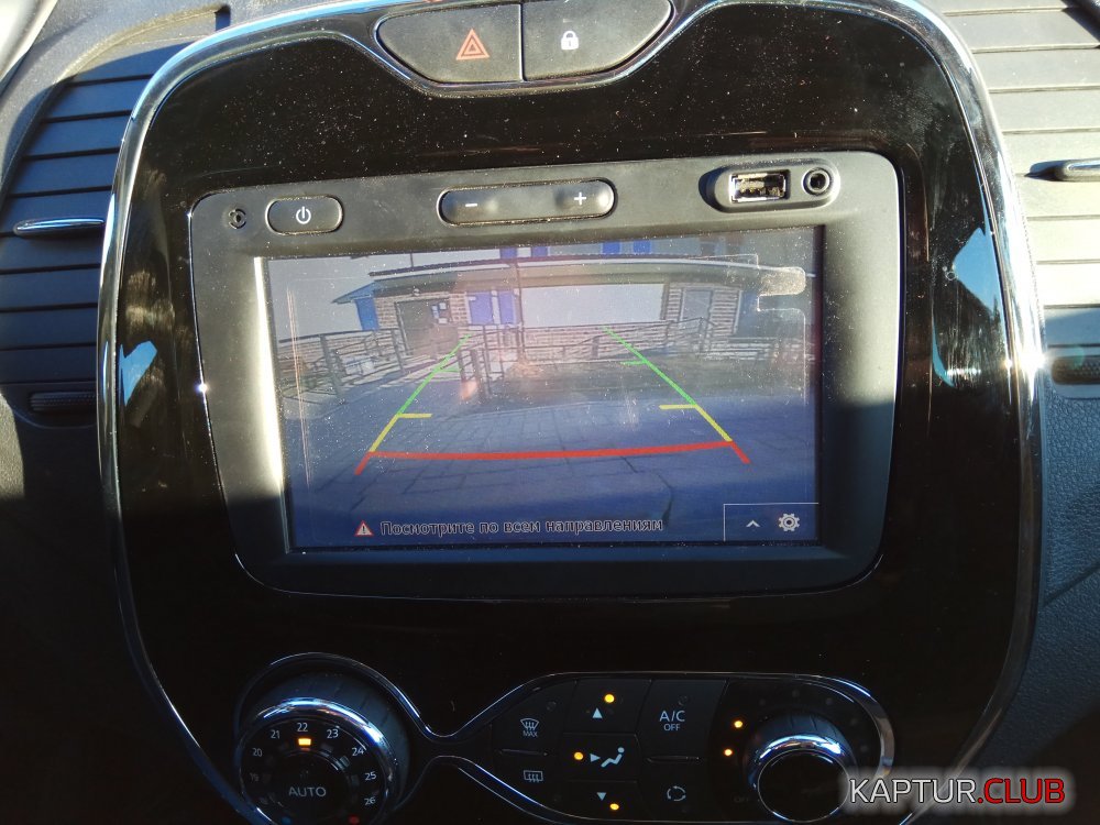

    Логика работы блока управления.
    При нормальной включеном режиме при включении задней передачи включается задняя камера. При переводе селектора КПП в паркинг, нейтраль или драйв камера автоматически переключается на переднюю и работает такое же количество времени как и задняя (задержка, обусловлено ПО магнитолы) дальше идёт переключение на радио.

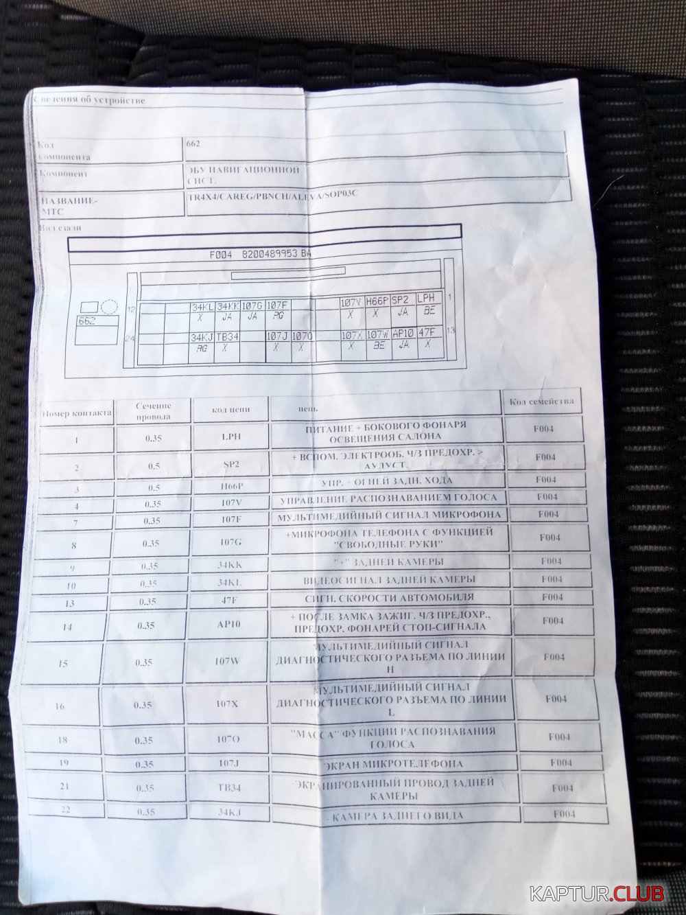

    Прицепил схему распиновки магнитолы.
