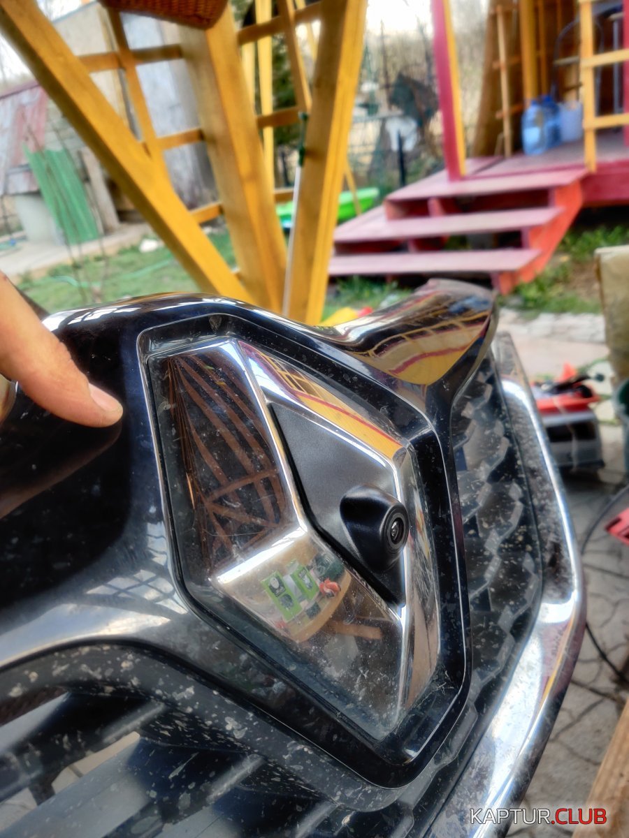

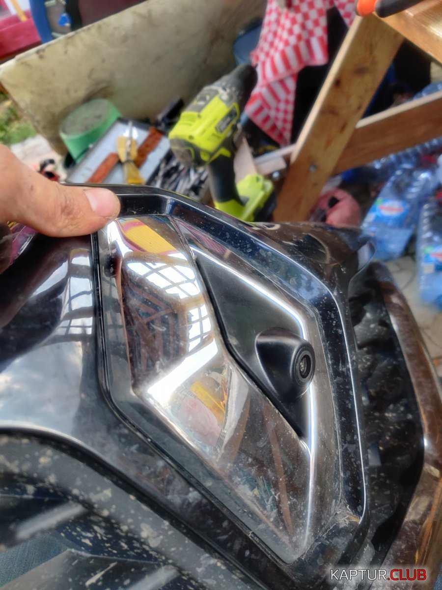

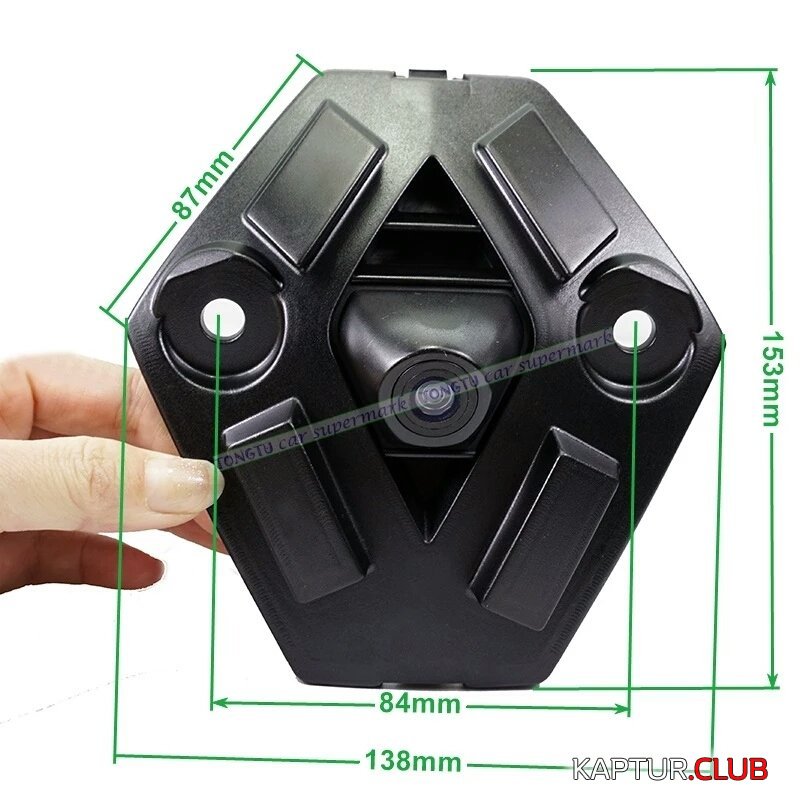

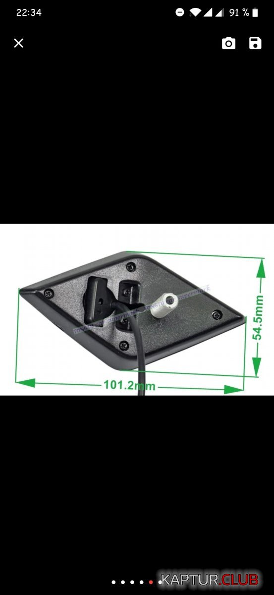

    Наконец-то я поставил камеру переднего вида. Спасибо за совет и руководство по установке @Campan 'у. Устанавливал в значок Рено. Камеру берите любую на Али, главное чтобы была таких размеров

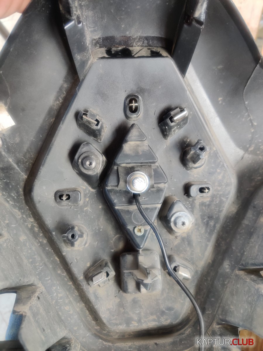

    Screenshot_20200522-223438.jpg | Рено Каптур Клуб Россия | Форум KAPTUR.SU Единственное, родной штырь у всех камер в знак короче, чем нужно и придется или прикручивать насквозь саморезом к бамперу или можно просто выкрутить штырь, там нарезана резьба м8 и вкрутить шпильку нужной длины. Ещё удобно разметить отверстие в бампере, через отверстие под шпильку.

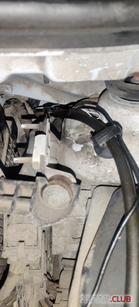

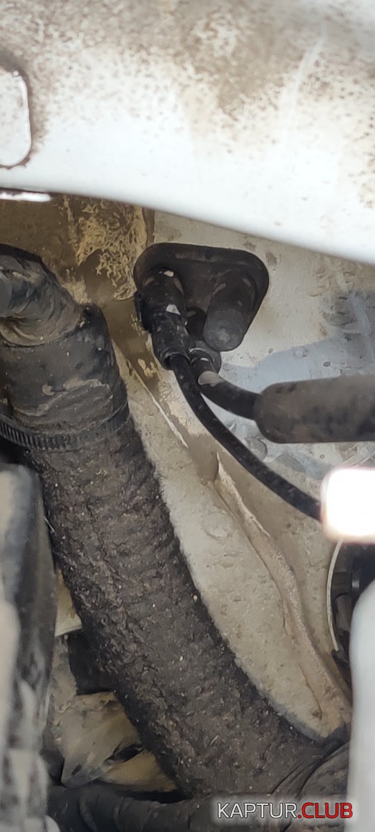

    Провод выводил через заглушку троса открытия капота. Там как раз три соска, из одного выходит трос два других глухие, но можно срезать шляпку одного и протянуть провод. Заглушку легко выдавить из салона, но кабель очень туго идёт, пока не смазал силиконовый смазкой, вообще ничего не получалось. Мне как раз хватило кабеля камеры до заглушки, прокинул по крепежам троса, а дальше протянул видеокабелем до ГУ через заглушку и разъем оказался в подкапотном пространстве, поэтому если придётся снимать бампер, то достаточно просто отсоединить разъём и снять бампер с камерой.

    Внизу значка, могу показалось что камера немного торчит
    IMG_20200503_184921.jpg | Рено Каптур Клуб Россия | Форум KAPTUR.SU
    Притянул саморезом низ камеры, встала как родная

    Да, ещё вспомнил, нам такая камера не подходит, которая ставится под эмблему, т.к. эмблему снять можно, а вот это место под эмблему нет, это часть решётки у нас.

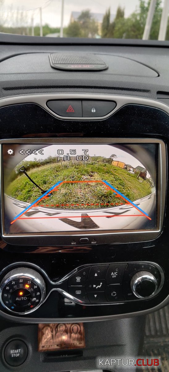

    IMG_20200524_122448.jpg | Рено Каптур Клуб Россия | Форум KAPTUR.SU
    я камеру себе брал, типа рыбий глаз. Первое время непривычно было, но зато намного лучше обзор и задом удобно выезжать с парковки, видно едущие машины. Вот снимал, когда поставил.
    Жаль на переднюю такой нет
