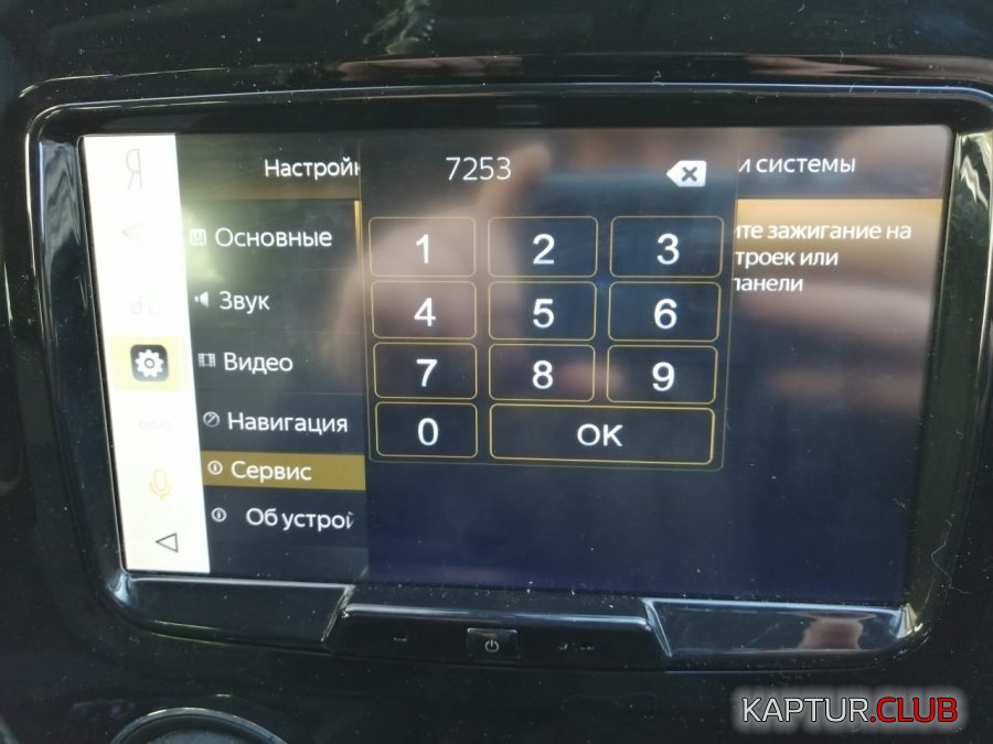

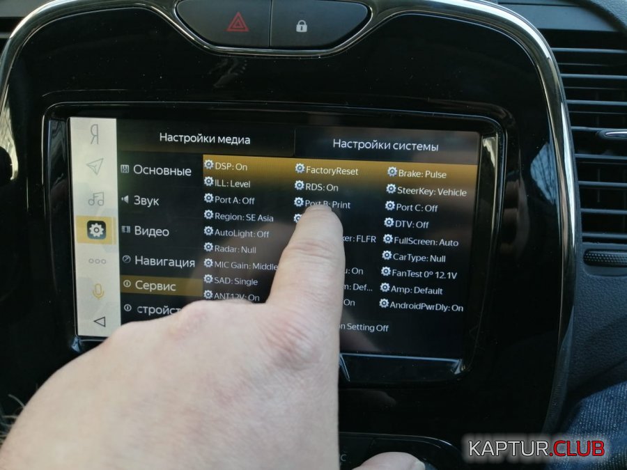

    Сделал для себя. подборку программ.
    Остановился на классической оболочке.
    Важно! при обновлении слетает порт USB в водим код 7253 и включаем порт B.
    Не подключая телефон и не входя Yandex Навигатор, качаем карты оффлайн, иначе будет брать их из телефона.
    После в любом приложении регистрируемся, дальше предлагает автоматом.
