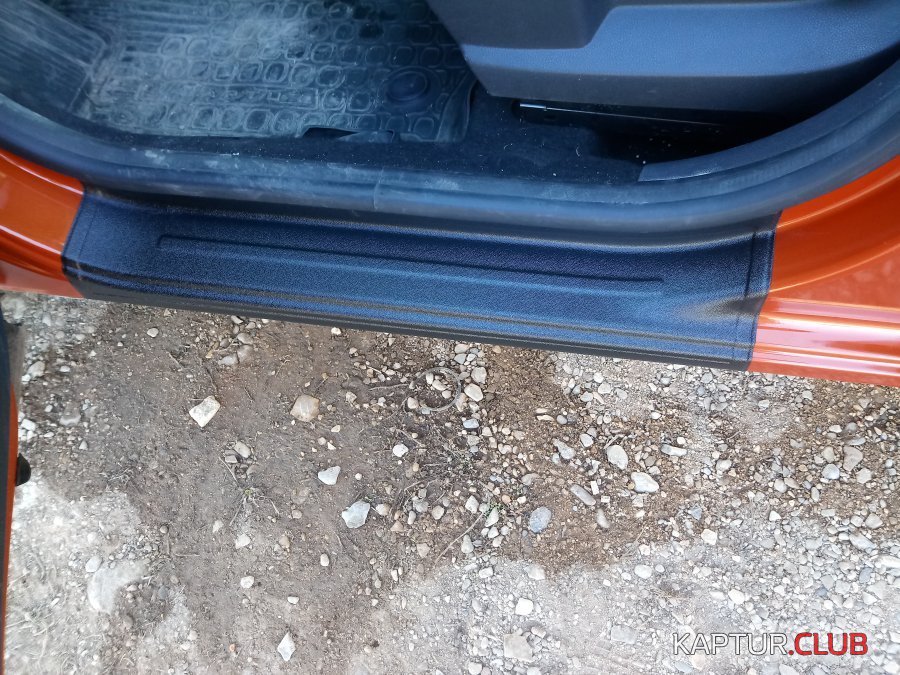

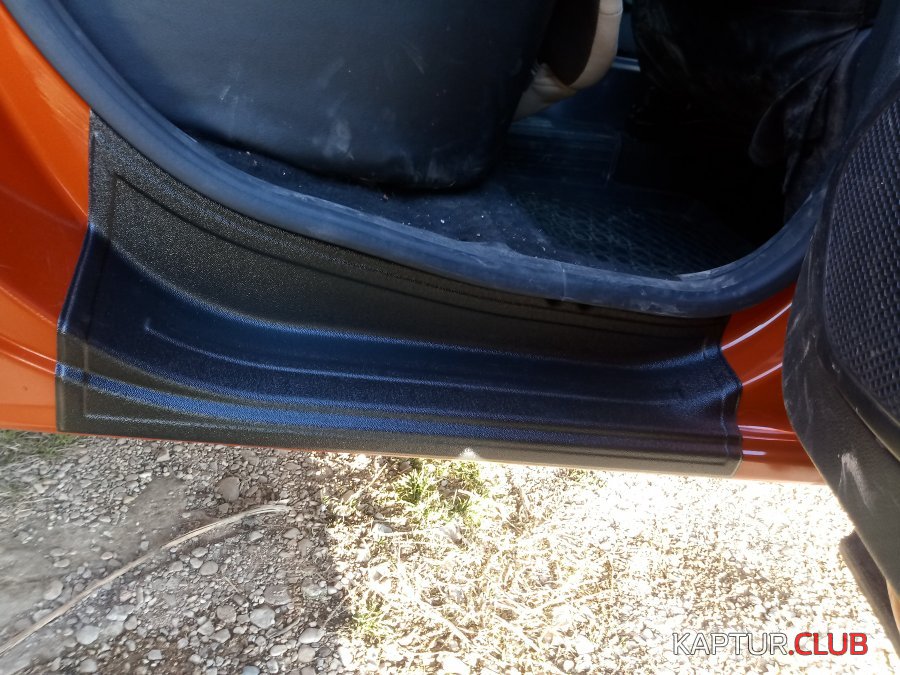

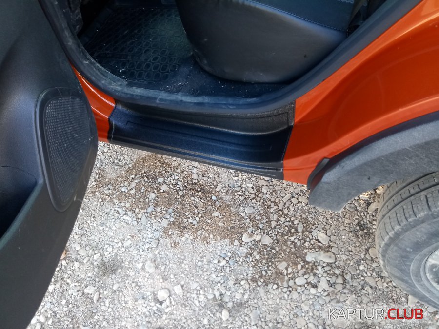

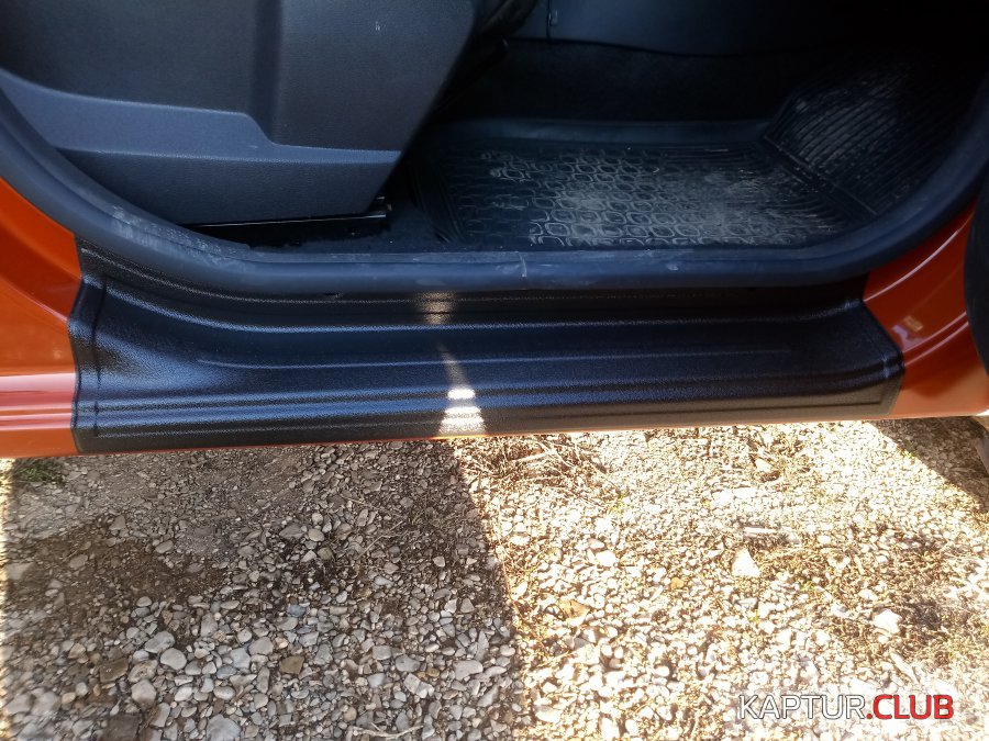

    Еще зимой были заказаны и получены от производителя пластиковые накладки на пороги. Дождался тепла и 20.04.2019г установил на капу. Вопрос возник после наблюдения посадки и высадки моих детей (8 и 6 лет). Ножки короткие, по-этому при посадки и высадки наступают на порог и, естественно, стирают нанесенный на ЛКП лак. Нервишки мои, видеть такое, ессно не выдержали. Результат на фото)))
