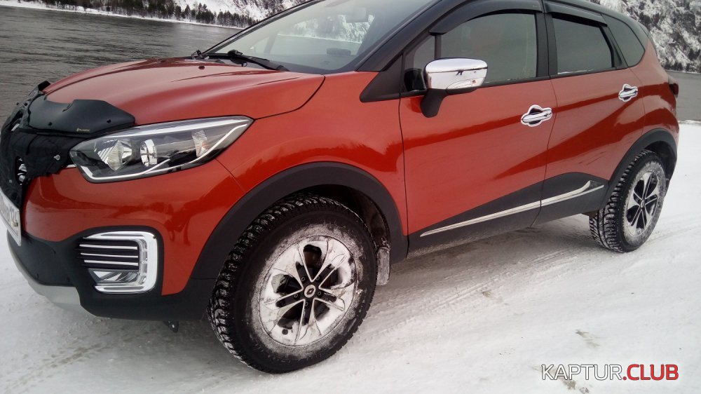

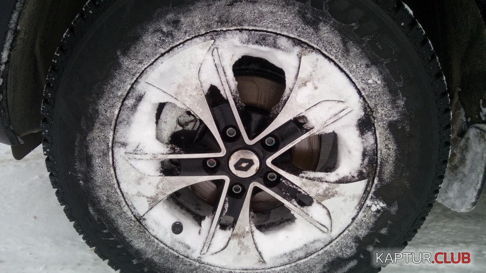

  10. гарди
    Было такое как у вас , но я в том году усиленно испытывал и сравнивал возможности Каптура с Дастером , гонял по сугробам по двери снега нагребал , все колеса , диски были забиты , и тоже ключик загорелся и ЕСП , АБС , но я не суетился и знал что это снег виноват . Поставил на ночь в гараж , протопил до +20 и на утро все заработало .

    Почему снег ? Наверняка залезу в снега, когда нападают.
