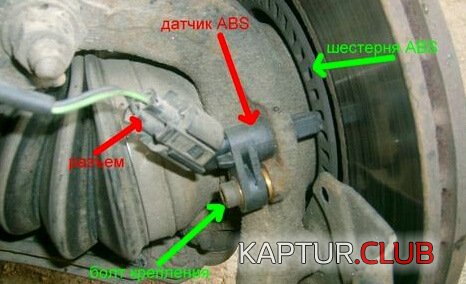

    Снег или шуга попадает на шестерню и забивают ее. проверить датчик АБС.jpg | Рено Каптур Клуб Россия | Форум KAPTUR.SU

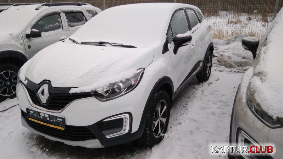

    такая же красавица мне приехала:smile:

    Похожая фигня была месяц назад, маневрировал утром в о дворе и на пониженных оборотах вдруг загорелся сервисный ключ, приборка запищала и высветила отказ ЭГУР, руль затяжелился, я сначала обалдел, попытался проехать так дальше- но с непривычки руль показался очень тяжелым. Выключил зажигание, завелся - ошибка пропала, ЭГУР заработал. Произошло из за просадки напряжения и включенных почти всех потребителях. У меня на прошлом авто глюк с АБС был из за попадания влаги в разъем датчика, лечилось стоянкой в теплом месте и снятием клеммы аккумулятора минут на 5 .

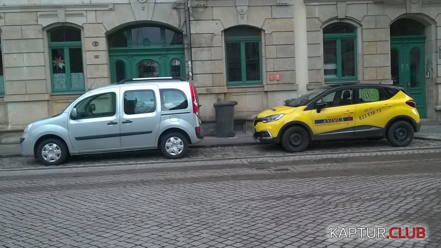

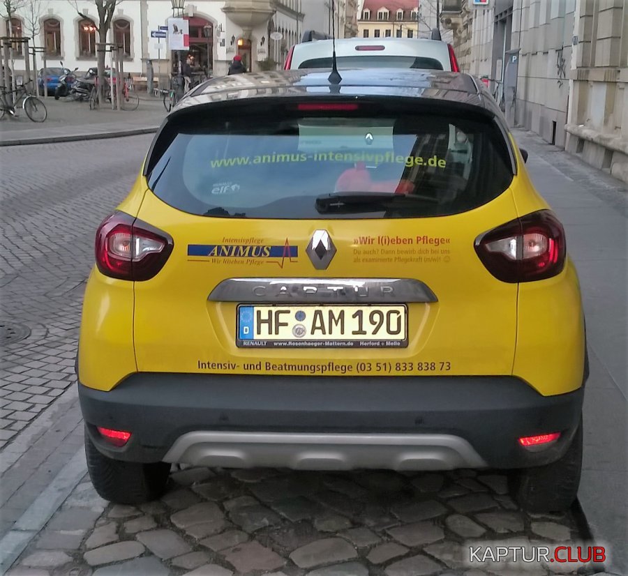

    Посмотрел вживую на европейский CAPTUR - не впечатлен. Был бы такой же у нас - не купил бы.
