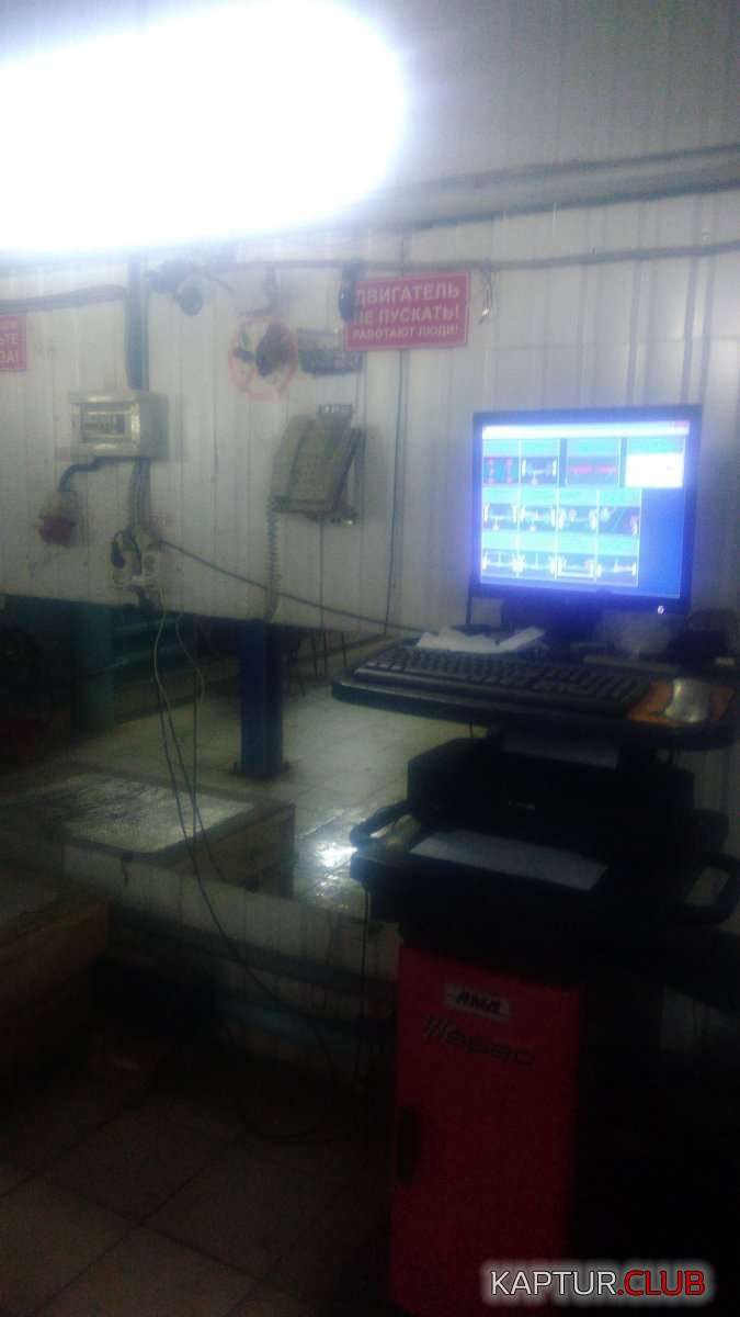

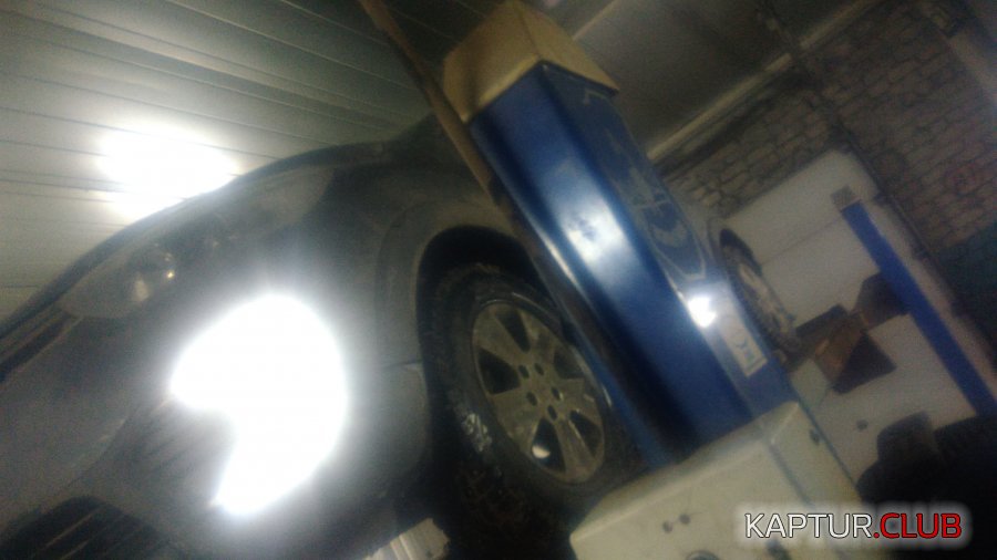

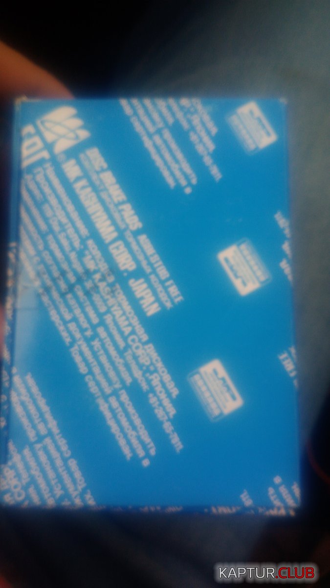

    сейчас колодки поменял и развал сделал. Рычаг короче на пару мм похоже, но все отбалансировали. Подвеска отрабатывает по стенду нормально, но все же сказали лучше ставить тот, который сделали для данного авто ))) колодки поставил что то в названии каша и яма )) 800р. Были за 400, но говорят поскрипывают те. В общем 800р колодки 450р замена колодок и 700р развал
