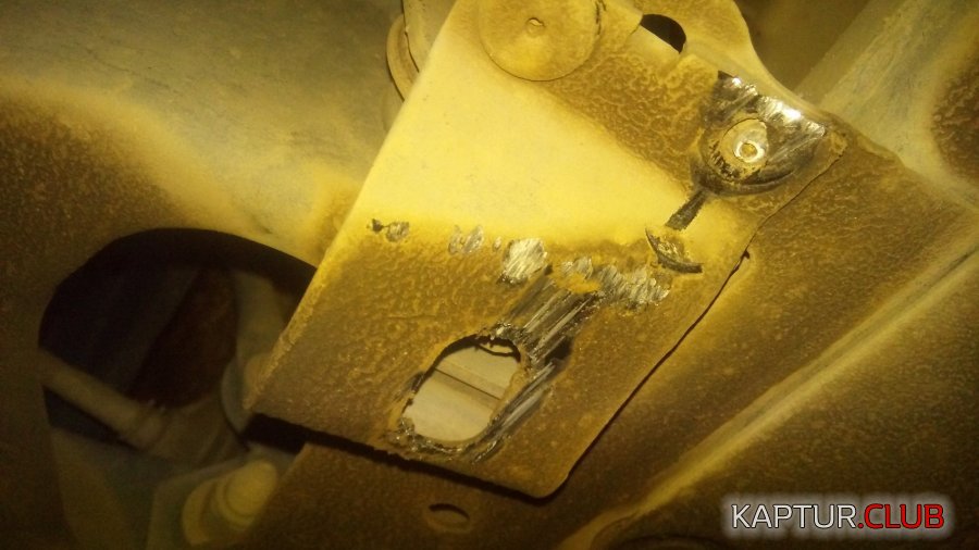

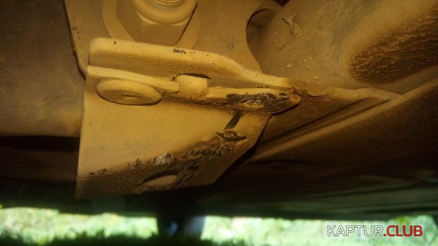

    Лишние 600 рублей отдал за устранение противного звука, вот его источник:
    Надо было выбить срезанные заклёпки, выправить железяку и заклепать её обратно. Как оторвал хз, езжу не особо аккуратно. Там ещё защита средняя погнута, видимо, это всё в один и тот же момент случилось)

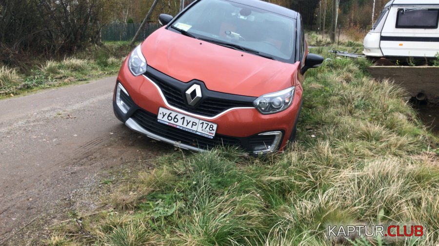

    В остальном всё нормально. Кроме ёмкости бензобака, бесит он, с дурным датчиком на пару. А ещё был прикол, залил полный бак 49.7 л, проёхал километров 100 и припарковался в канаве)
    TVMB9525.JPG | Рено Каптур Клуб Россия | Форум KAPTUR.SU

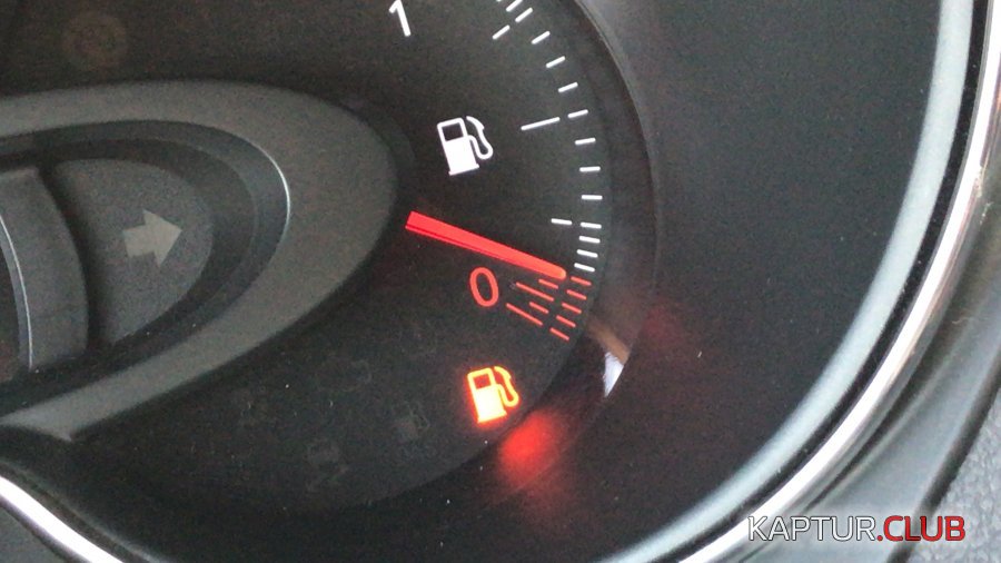

    Как бы и не так уж страшно, ну заднее правое колесо оторвалось чуть-чуть от земли, да и хрен бы с ним. Уехал и через ещё километров 150
    WBJG3829.JPG | Рено Каптур Клуб Россия | Форум KAPTUR.SU
    Что характерно, после того как заглушил машину и она часок постояла на ровном месте ничего не изменилось, датчик по-прежнему был уверен в пустом баке, зараза.

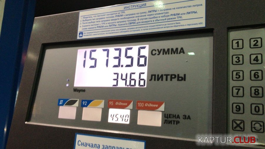

    На всякий случай заехал за заправку (ещё через сотню км или типа того), влезло всё правильно
    WhatsApp Image 2018-10-10 at 20.16.35.jpeg | Рено Каптур Клуб Россия | Форум KAPTUR.SU
    Но суть претензии в том, что 52 литра - это мало при таком расходе. Заправить из-за идиотского датчика обычно получается 45, вот если много дел и приходится через день на заправку ездить. Длинные поездки тоже страдают. Не люблю заправляться) Хочу бак 70 и расход не 8, а 6 по трассе :smile:

    Ага я тоже царапнул эту скобку , но я знал про ее ненадежность еще по Дастеру , так что сразу переделал на болты.

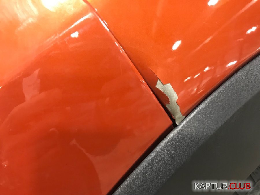

    Сбил собаку на днях. Собака в порядке, отделалась испугом, хотя удар был приличный. У меня помято крыло, оторвался расширитель арки (встал на место), сломано какое-то крепление. Честно говоря, как-то пофиг, хотя надо бы наверно сделать. Но неохота время терять. Хозяина отпустил, хотя он что-то там пытался предлагать.. Главное, пёс в порядке. Может они оба сделают выводы.
