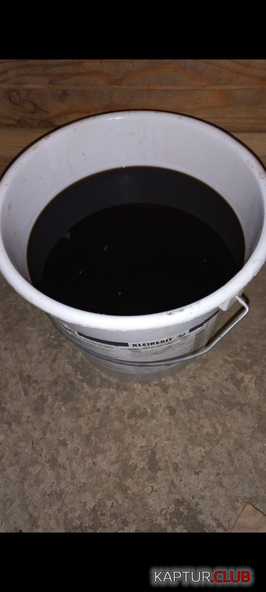

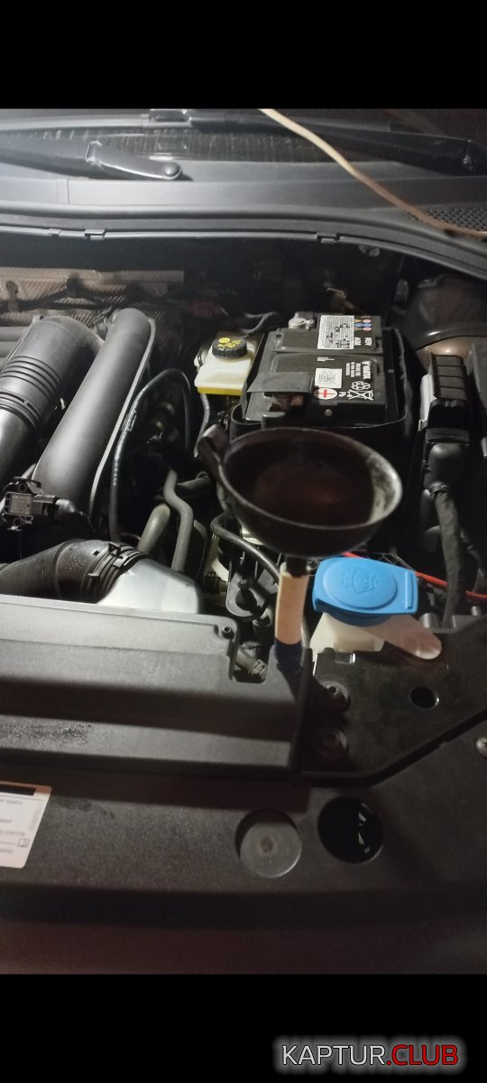

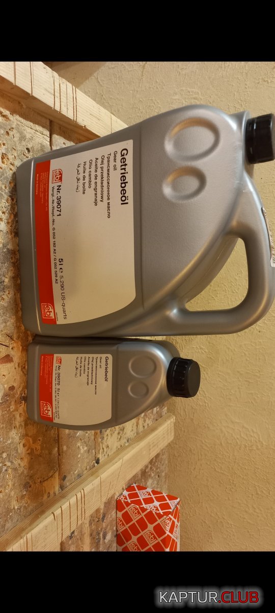

    Привет всем. Короче вот и настал момент,решился поменять масло в ДСГ (положенный регламент замены каждые 60 000 км),были некие волнения изначально,а зря,ничего сложного,в варике менял,а там было сложнее,здесь же на ДСГ не надо поддон снимать,один фильтр,а там их два,колесо и подкрылок там надо было снимать.
    Вобщем даже не пришоось аккумулятор с площадкой снимать,так удалось снять корпус фильтра и сам фильтр,и масло заливал через фильтр,да долго,заливал около часа,но мне спешить было некуда,заливал через приспособу (воронка со шлангом 12 мм), которая осталось от замены масла в варике на Каптуре,слилось 4,5 литра,залил 5 литров и затем при выставлении уровня слилось эти же лишние 0,5 литра. Все нюансы,как меняется масло в ДСГ и как выставляется уровень масла,посмотрел в ютубе. Пробег 63 000км. После этого совершил две поездки,все ок,как и до замены,так и после,ДСГ работает плавно. Короче на сервисах замена масла в ДСГ (неоригиналы) стоит 30 тыс руб,официалы вообще меняют за 50 000 руб,я же купил комплект масла Феби с фильтром Феби на сайте Ареди из Польши за примерно 9 000 руб,сэкономил кучу денег,общее время заняло примерно 2,5 часа.
