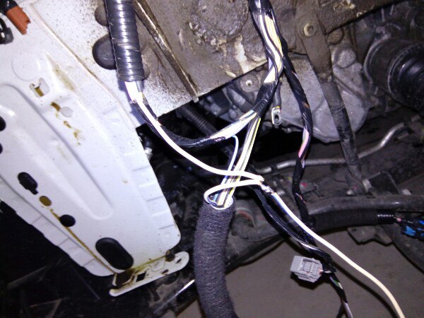

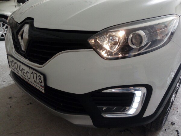

    Выходные не прошли даром. После установки сигналов от Газели, решил подключить габаритные огни в фарах. Подключал их наиболее аккуратно, и старался делать наименее колхозно. Что бы не штатная проводка наименее всего мозолила глаза, решил размотать полностью косу на фары, проложить провод, и за изолировать всё обратно. Клемму кстати не оригинальную, но похожую, нашел в гараже.

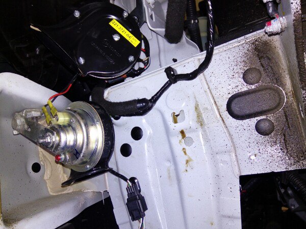

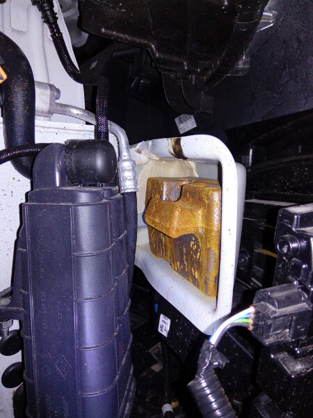

    Что бы отсоединить клеммы от правой фары, отогнул подкрылок. И в усилителе бампера обнаружилась неведомая хрень.

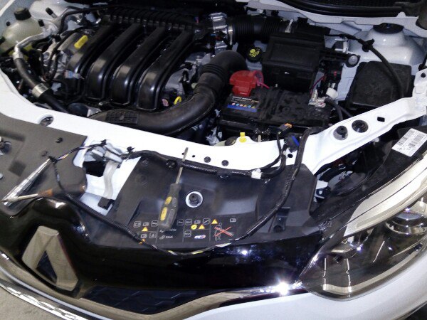

    Провода от левой и правой фары спаял в месте и протянул до коричневого провода дхо
    proxy.php?image=https%3A%2F%2Fpp.userapi.com%2Fc836333%2Fv836333024%2F49ac1%2FsFcAbUtnNgU.jpg&hash=4e1a2c92ed8236188e0a74cb45b45c8f | Рено Каптур клуб Россия | www.KAPTUR.club

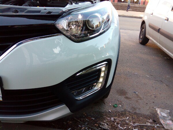

    Вот в этом месте, если не знать, даже не видно что там есть нештатный провод
    proxy.php?image=https%3A%2F%2Fpp.userapi.com%2Fc836333%2Fv836333024%2F49ad6%2F1oNXgyWoNFQ.jpg&hash=12b2b8a4e25e6ea4d9840ec044281fbe | Рено Каптур клуб Россия | www.KAPTUR.club
    В юлмарте купил светодиодные лампочки филипс на 5500 кельвин, и сразу же поставил)
    proxy.php?image=https%3A%2F%2Fpp.userapi.com%2Fc836333%2Fv836333000%2F48431%2FR2_8ltCAAVo.jpg&hash=c0d92273574e21c45ce483a051cf2501 | Рено Каптур клуб Россия | www.KAPTUR.club
    proxy.php?image=https%3A%2F%2Fpp.userapi.com%2Fc836333%2Fv836333000%2F4842a%2F30D2KuMVpHE.jpg&hash=e826f0d3e4e18b72d1e77973fde72410 | Рено Каптур клуб Россия | www.KAPTUR.club
    А вот эти фото делал в гараже ещё на обычных лампах накаливания.
    proxy.php?image=https%3A%2F%2Fpp.userapi.com%2Fc836333%2Fv836333024%2F49aba%2F37_tWwHtUl4.jpg&hash=1862ee0b5df1b9280821b1433e91ae55 | Рено Каптур клуб Россия | www.KAPTUR.club
    proxy.php?image=https%3A%2F%2Fpp.userapi.com%2Fc836333%2Fv836333024%2F49ab3%2F6d6xgcKydS8.jpg&hash=2d25e060445ece1adc58d38737149109 | Рено Каптур клуб Россия | www.KAPTUR.club
    Ну вот как то так.

    GAC GS8 2.0t 4х4
    Это балансир. Хотя были слухи что это
    Катодная защита кузова автомобиля от коррозии.
    Ezdec, Сигнус, пёс and 3 others like this.
  5. Diskriper
    Sep 3, 2016
    3,449
    6,444
    Предполагаю, что какой то дополнительный буфер, возможно гаситель вибрации
