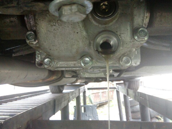

    На неделе поменял масло в редукторе, для чего не знаю, скорее так просто. Когда коту делать нечего, от лижет яйца, вот у меня судя по-всему так же)))

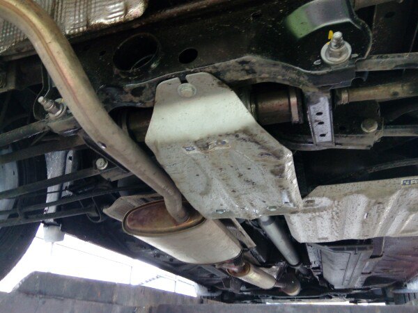

    Вот стоит защита бака и редуктора

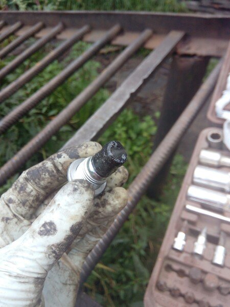

    Открутил пробку шестигранником на 10, масло было чистое, но на сливной пробке налипло немного металлической стружки

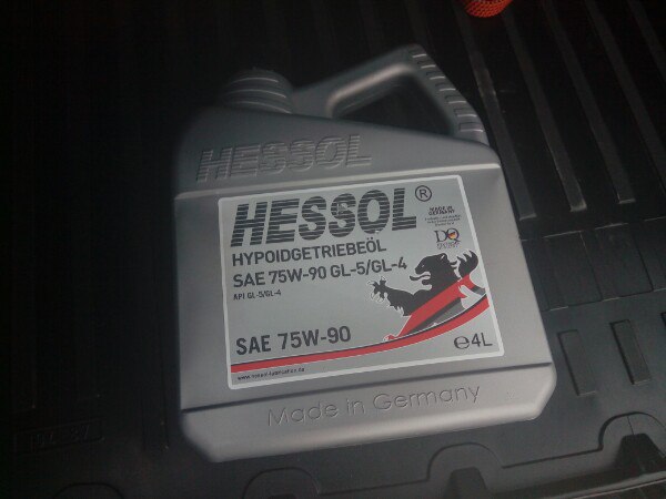

    Масло заливал Хессол

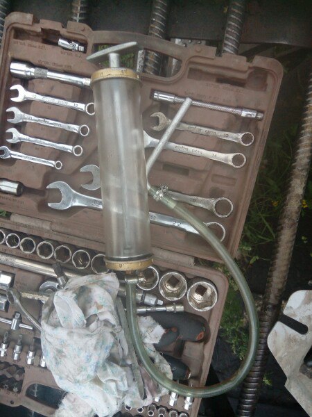

    Заливал вот таким шприцом. На этом пожалуй всё) Выводов никаких нет)

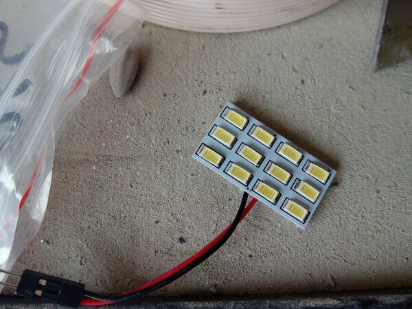

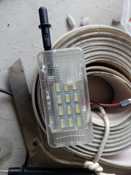

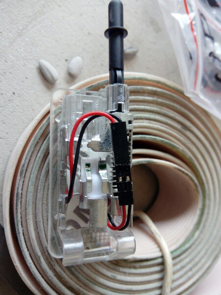

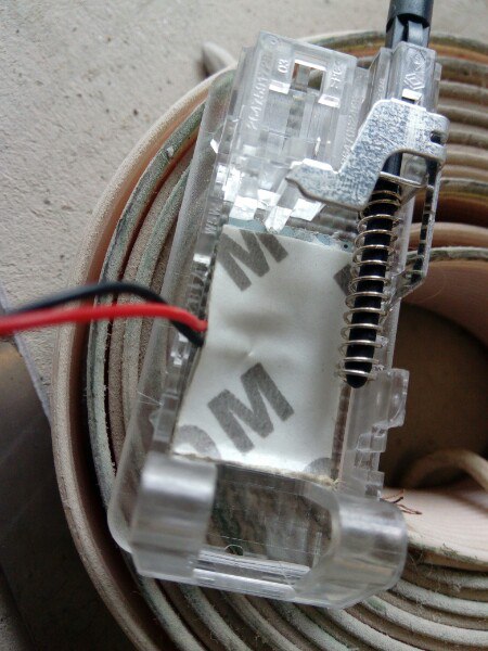

    Так же пришли светодиодные платы с АлиЭкспресс, запихнул их куда только можно)) А точнее в плафон бардачка, плафон багажника и в подсветку номерного знака, светит обалденно.
    proxy.php?image=https%3A%2F%2Fpp.userapi.com%2Fc639123%2Fv639123001%2F354a0%2Fg_CaX5vtzGs.jpg&hash=1996979ed808bbc22ddeb2668648a97d | Рено Каптур клуб Россия | www.KAPTUR.club

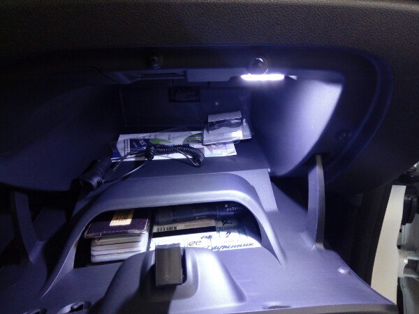

    Запихнул в плафон бардачка, предварительно вытащив железные скобы, немного подпилив плату она села очень очень плотно, то есть размер платы полностью совпадает с размером плафона. Потом эти железные скобы поставил обратно.
    proxy.php?image=https%3A%2F%2Fpp.userapi.com%2Fc639123%2Fv639123001%2F354bc%2F_FXUHpJ22M4.jpg&hash=7408b6a84f0bd1b6700a293d6a7ec7df | Рено Каптур клуб Россия | www.KAPTUR.club
    proxy.php?image=https%3A%2F%2Fpp.userapi.com%2Fc639123%2Fv639123001%2F354ae%2Fs557RkaWpK8.jpg&hash=c36812be720d0f93a9402e45037bf1d5 | Рено Каптур клуб Россия | www.KAPTUR.club
    proxy.php?image=https%3A%2F%2Fpp.userapi.com%2Fc639123%2Fv639123001%2F354b5%2FwRHL1PEpl6A.jpg&hash=805f0dc107e0555ff925dfaf1c21040b | Рено Каптур клуб Россия | www.KAPTUR.club

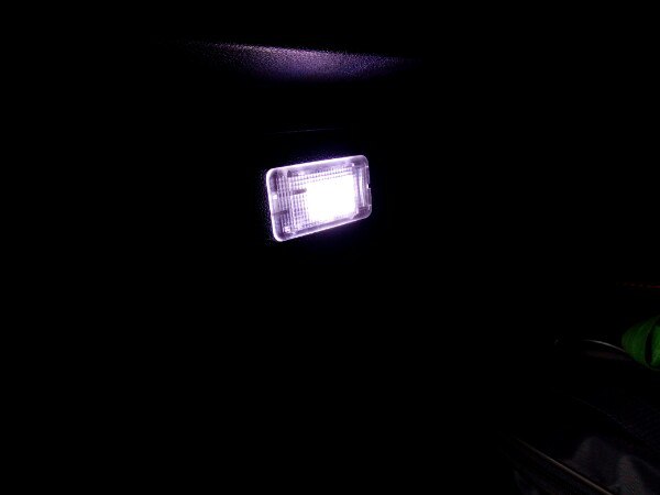

    Вот так светит в бардачке

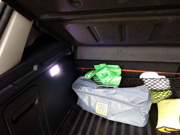

    Точно так же сделал в плафоне багажника

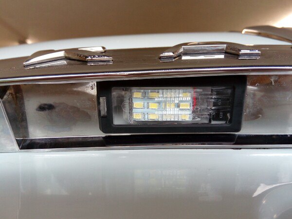

    Тоже в подсветке номерного знака

    Правда немного трудно было снять плафоны номерного знака, уж очень неудобно фиксирующую скобу отгибать.

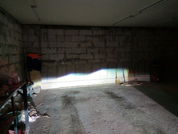

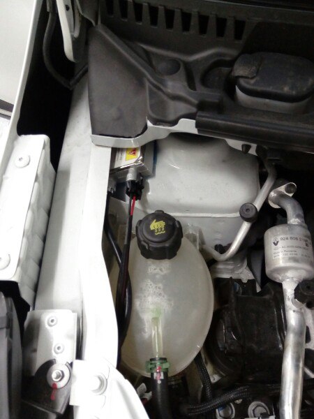

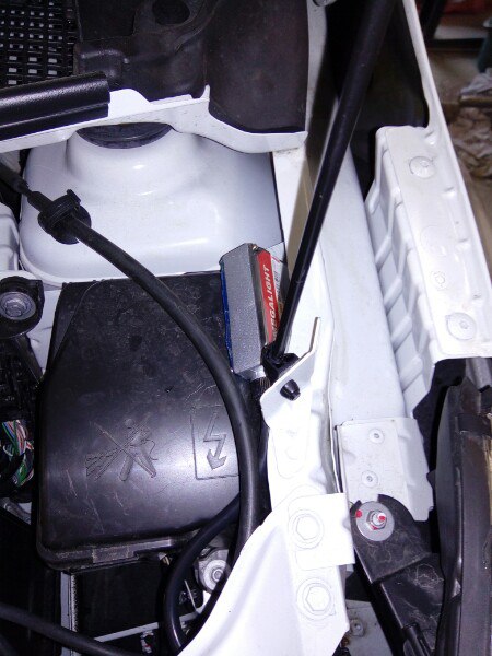

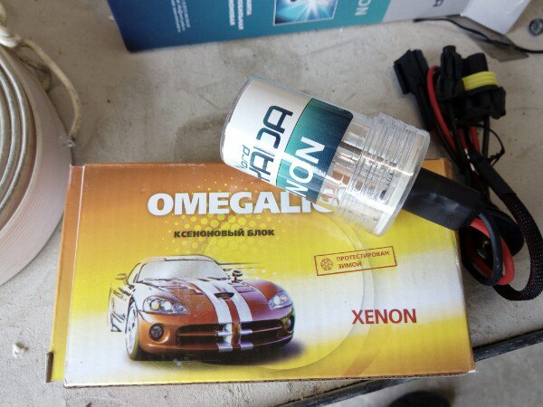

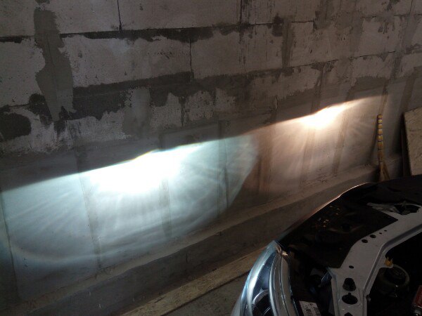

    Поставил ксенон! Цветовая температура 5 000 К, хотел 4300, но не нашел такие лампы, пришлось брать на 5. Блоки розжига самые дешевые китайские, никаких супер-блоков 5-го поколения, говорят на Каптуре они не работают.
    proxy.php?image=https%3A%2F%2Fpp.userapi.com%2Fc639123%2Fv639123001%2F3545a%2FPSLkzIbhgk4.jpg&hash=2fc2e5e36e398388439bcea0a7b0f8fe | Рено Каптур клуб Россия | www.KAPTUR.club
    Фот фото сравнения. На одной стороне ксенон, на другой штатный галоген. СТГ на одном уровне, просто у ксенона больше яркость и всё.
    proxy.php?image=https%3A%2F%2Fpp.userapi.com%2Fc639123%2Fv639123001%2F35468%2FBzKMD3r8uIs.jpg&hash=2bc4c0c2c9ec497bc636f80084e0d4df | Рено Каптур клуб Россия | www.KAPTUR.club
    Блоки пока не прятал, посмотрю как будет работать ксенон, не будет ли тухнуть лампы, что бы если что, поменять блоки.
    Кстати никаких трудностей по замене ламп, даже на правой фаре не заметил. На том же Логане было труднее менять лампочки

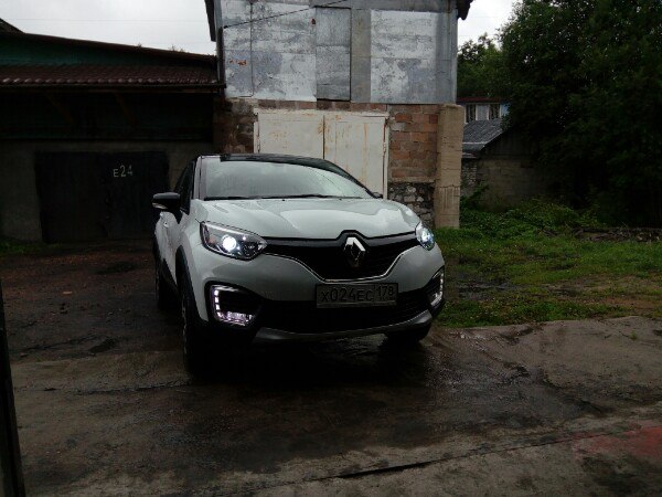

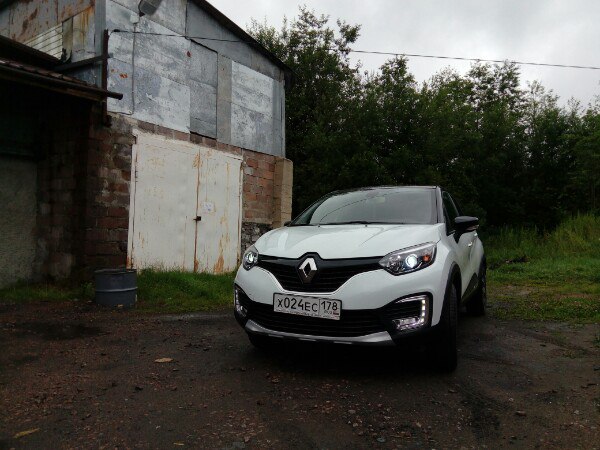

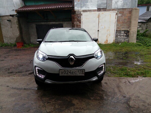

    А вот фотки машинки, кстати в фарах видны светодиодные габаритики)

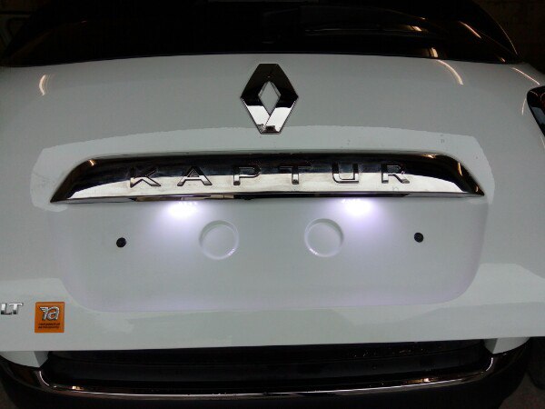

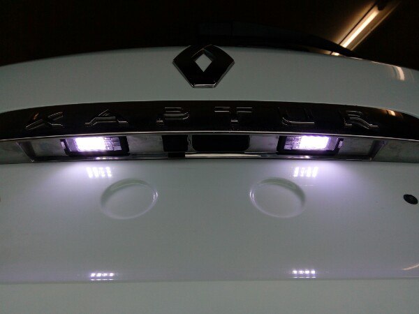

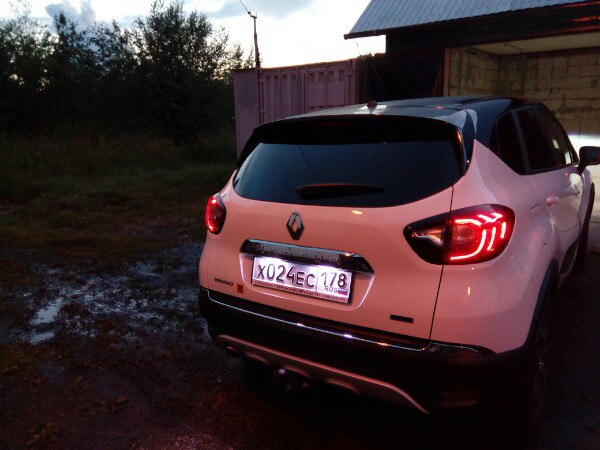

    Вот так выглядит подсветка номерного знака в темноте

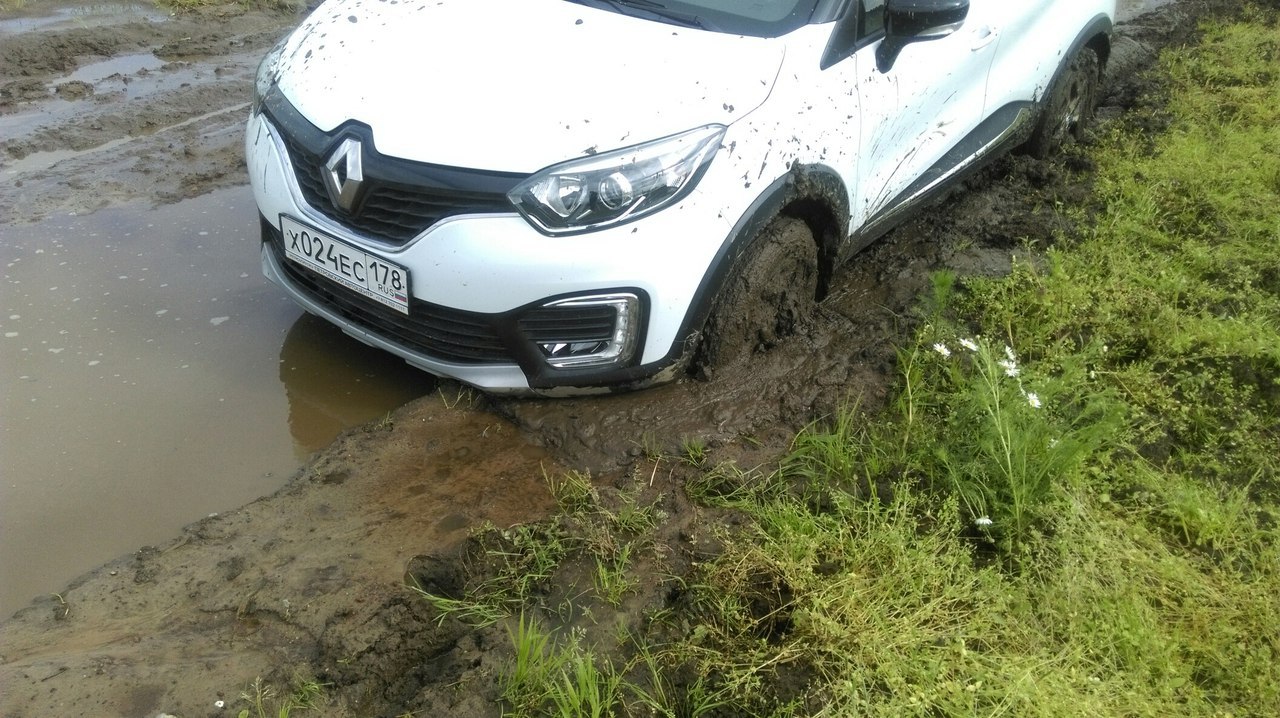

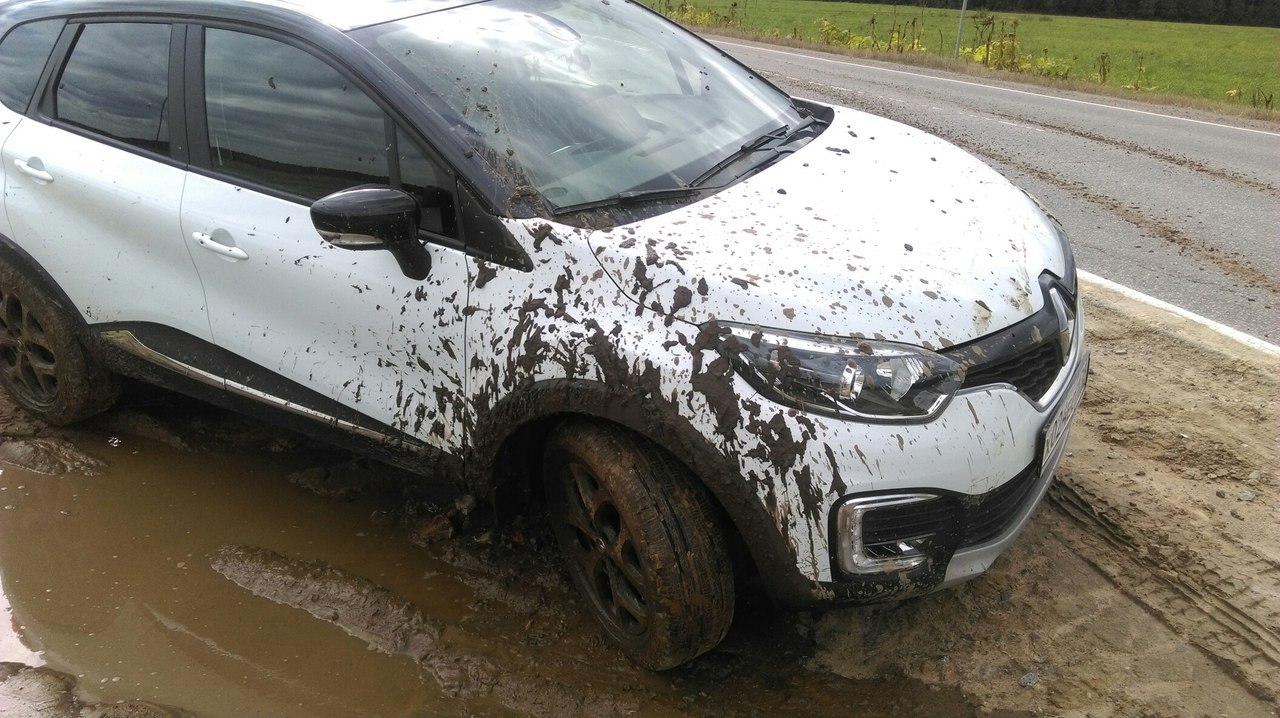

    Давно ничего не писал, не было необходимости, да и времени. Недавно проверил капыча на проходимость, в итоге завалялся в грязи по уши

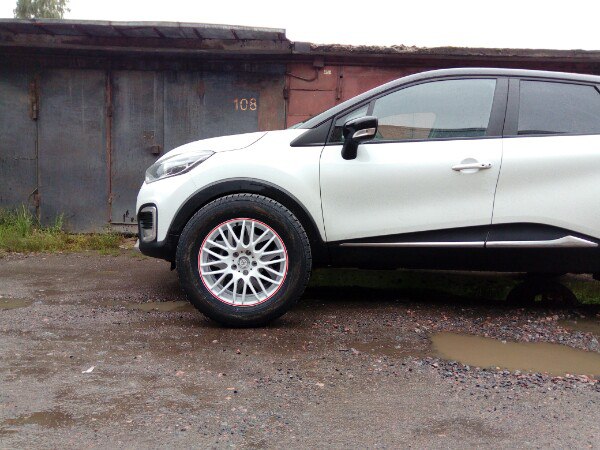

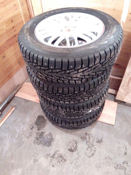

    Так же прикупил зимнюю резину 225/65/17 Нокиан Нордман 7 а так же литые диски
    proxy.php?image=https%3A%2F%2Fpp.userapi.com%2Fc837430%2Fv837430170%2F489db%2FC7aNIqF2B_c.jpg&hash=19b5e04f15a98fa5cdd751c1cab01274 | Рено Каптур клуб Россия | www.KAPTUR.club
    proxy.php?image=https%3A%2F%2Fpp.userapi.com%2Fc837430%2Fv837430170%2F489e2%2FXNQxJs-IMgM.jpg&hash=a2a34bf6d48ec930bd837b3303f907dc | Рено Каптур клуб Россия | www.KAPTUR.club
    proxy.php?image=https%3A%2F%2Fpp.userapi.com%2Fc837430%2Fv837430170%2F489e9%2FoPBBIHj0L0g.jpg&hash=0a5d4aeb3765c4a8bdc57ea16f61e38a | Рено Каптур клуб Россия | www.KAPTUR.club

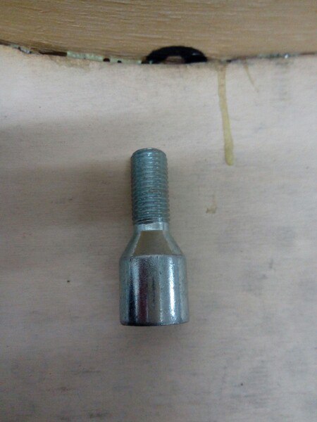

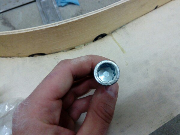

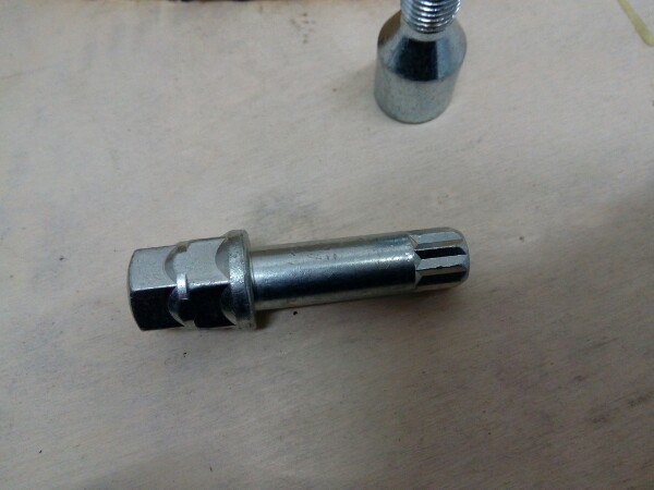

    Так же специально для литых дисков был куплен комплект болтов а так же специальный ключ
    proxy.php?image=https%3A%2F%2Fpp.userapi.com%2Fc639618%2Fv639618495%2F3aeff%2F-A1wxLxY3aw.jpg&hash=095163190829ad96d32d82667988877c | Рено Каптур клуб Россия | www.KAPTUR.club
    proxy.php?image=https%3A%2F%2Fpp.userapi.com%2Fc639618%2Fv639618495%2F3aef8%2FoWW9pK-YYjs.jpg&hash=f3a8f4ce8ea44fbae5e3808aab639ff9 | Рено Каптур клуб Россия | www.KAPTUR.club
    proxy.php?image=https%3A%2F%2Fpp.userapi.com%2Fc639618%2Fv639618495%2F3aef1%2FnjMiSBg51WY.jpg&hash=e017ba0091dc024adb63cecd81bbd768 | Рено Каптур клуб Россия | www.KAPTUR.club
    Всего это удовольствие мне обошлоль в 45к, конесно, можно было взять и 16, но я хотел именно 17 радиус. Посмотрим как будет вести себя резина зимой

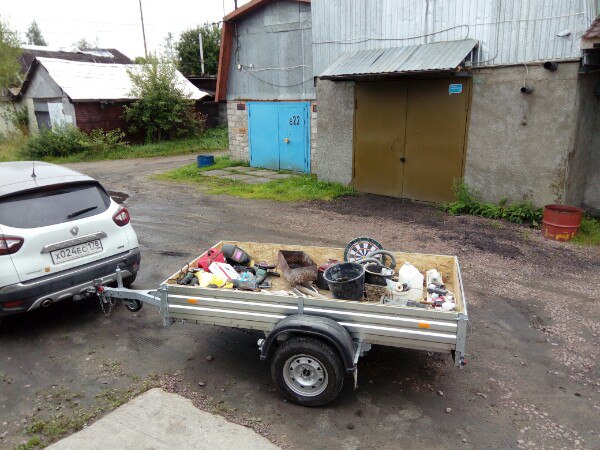

    Вывез всякий хлам из гаража, за одно и проверил электрику на прицепе, т.к. с покупки машины даже не проверял как работает электрика на фаркопе)
    proxy.php?image=https%3A%2F%2Fpp.userapi.com%2Fc639618%2Fv639618495%2F3aeea%2FjfopBndKWPg.jpg&hash=8b6adcfb1afffe0dc7bcbb84b31739ec | Рено Каптур клуб Россия | www.KAPTUR.club
