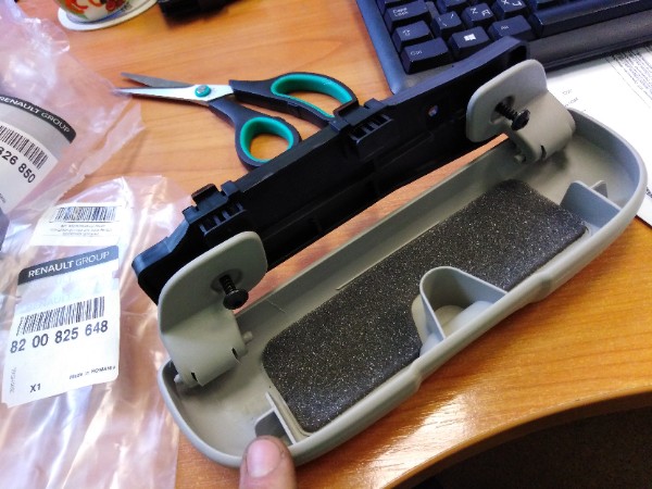

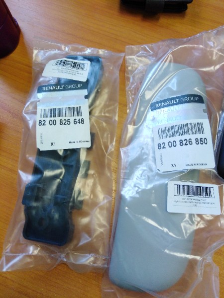

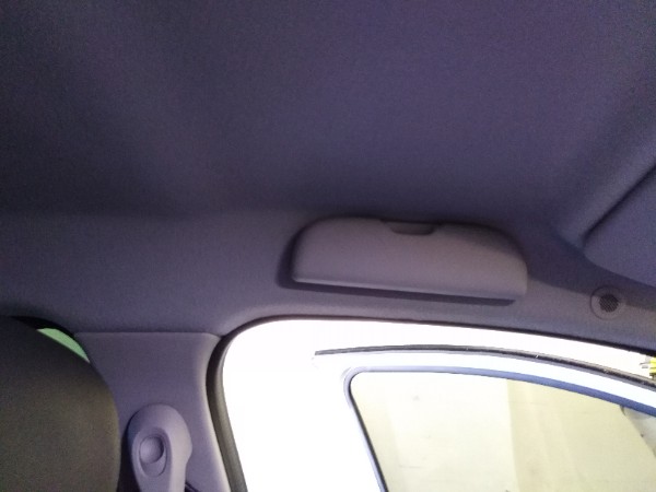

    Но вот фотки очечника:
    proxy.php?image=https%3A%2F%2Fpp.userapi.com%2Fc850336%2Fv850336448%2F17a4d8%2F8Nc8VvYn5gg.jpg&hash=978257cb65e35f93a10f8af9290ffb05 | Рено Каптур клуб Россия | www.KAPTUR.club
    Слева кронштейн, справа очечник. Заказывал в логаншопе. Кронштейн стоит около 300 рублей, а очечник около 700.

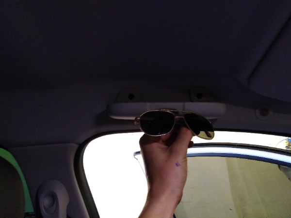

    Большие солнечные очки влезли без проблем. Очечник по оттенку один в один как штатные потолочные ручки.

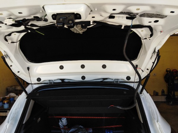

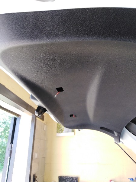

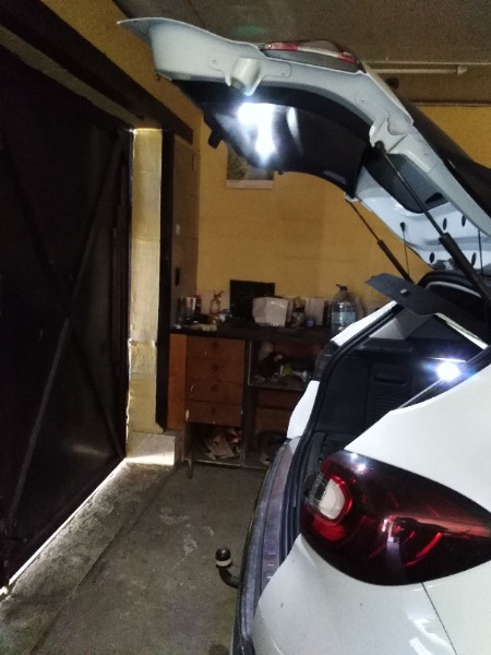

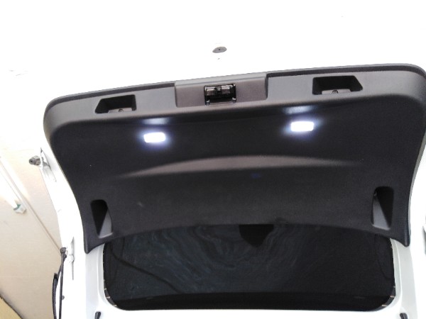

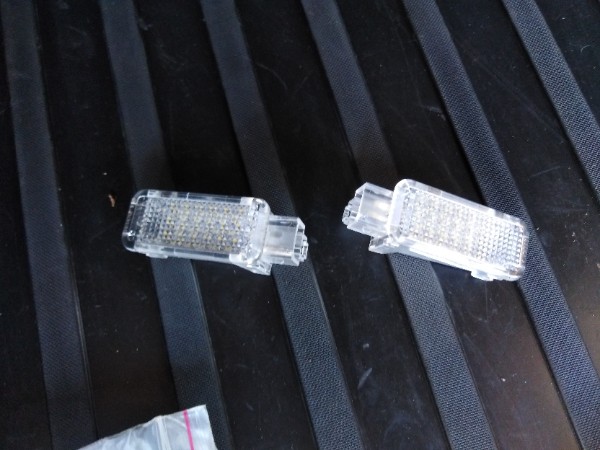

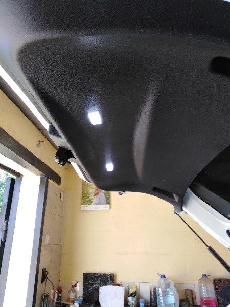

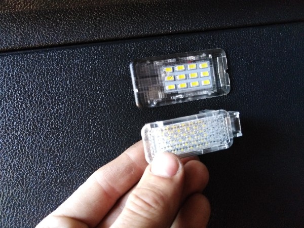

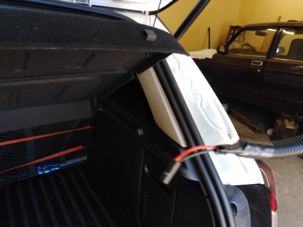

    Так же, пока был снят потолок, я проложил 2-х жильный провод, протянул из салона в крышку багажника, и подсоединил параллельно в проводку освещения багажника. Дело в том, что ещё месяца 3 назад заказал с алиэкспресса светодиодные плафончики подсветки салона от какого то БМВ, специально для того, что бы их потом врезать в обивку крышки багажника, т.к. лично мне, очень не хватает света в погрузочной зоне перед задним бампером. Думаю по фото будет всё понятно.

    В итоге плафоны светят вертикально вниз, прям в область фаркопа.
