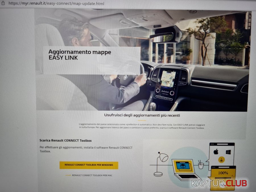

    Представляю вам отчёт об обновлении карт штатного навигатора рестайлинговых Каптюров со встроенным GPS и системой EasyLink! :dance2:
    Итак, я все-таки обновила карты всей России и Мира в штатном навигаторе. Это бесплатно.
    Коротко - программу для обновления я сначала с официального сайта Рено Италии. На русских форумах есть всякие файлы, вроде как с этой программой, я их побоялась качать - не доверяю файлам от незнакомых)))) Ссылки тут нельзя, вот фото, как он выглядит у официалов:
    20210518_175526.jpg | Рено Каптур Клуб Россия | Форум KAPTUR.SU
    Дальше там идут понятные инструкции на итальянском, гугл легко перевёл. Что я делала...

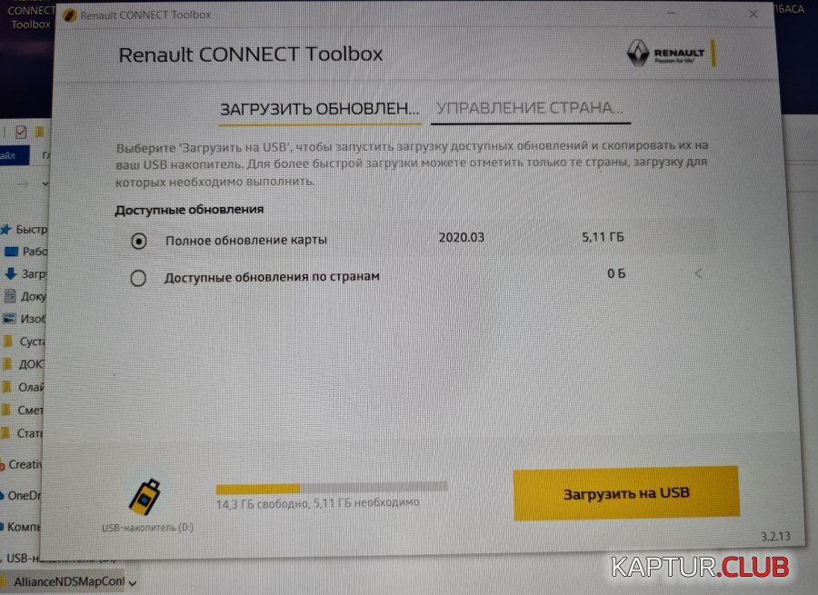

    Скачала программу, на компе она, кстати, сразу открылась на русском o_O.
    Купила флешку размером строго от 8 до 32 ГБ, проверила, чтобы она была в формате FAT32, вставила ей в ГУ автомобиля, сохранила на неё данные авто. Моя Ося написала, что не видит устройства, куда сохранять, но вы им не верьте - всё отлично сохраняется.
    После этого я вернула флешку в комп, открыла скачанную ранее программу Рено, та сама все поняла и тут же предложила обновить все карты.
    20210517_215611.jpg | Рено Каптур Клуб Россия | Форум KAPTUR.SU

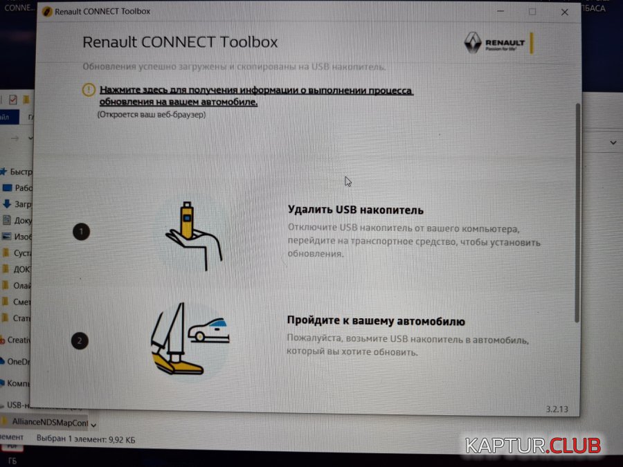

    Я согласилась, они загрузились и послали меня назад в машину.
    20210517_221556.jpg | Рено Каптур Клуб Россия | Форум KAPTUR.SU

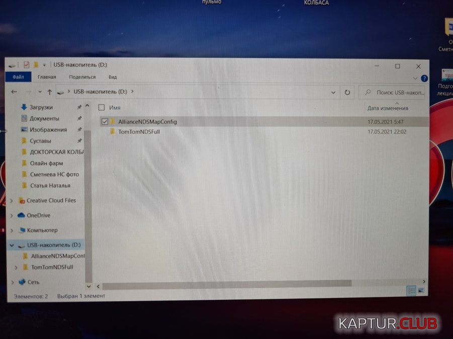

    На флешке появились вот такие записи:
    20210517_221636.jpg | Рено Каптур Клуб Россия | Форум KAPTUR.SU

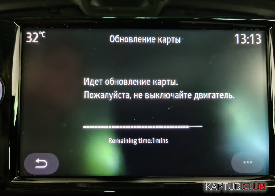

    Когда я вернула флешку в ГУ (при заведенном двигателе), оно её сразу распознало и самоустановило карты. Только попросило эти 7 минут не глушить двигатель.
    20210518_131327.jpg | Рено Каптур Клуб Россия | Форум KAPTUR.SU
    И всё встало, как родное. Версия карт не ахти какая новая, но все же значительно свежее старой, 2020 г. Для загородных поездок отлично.
