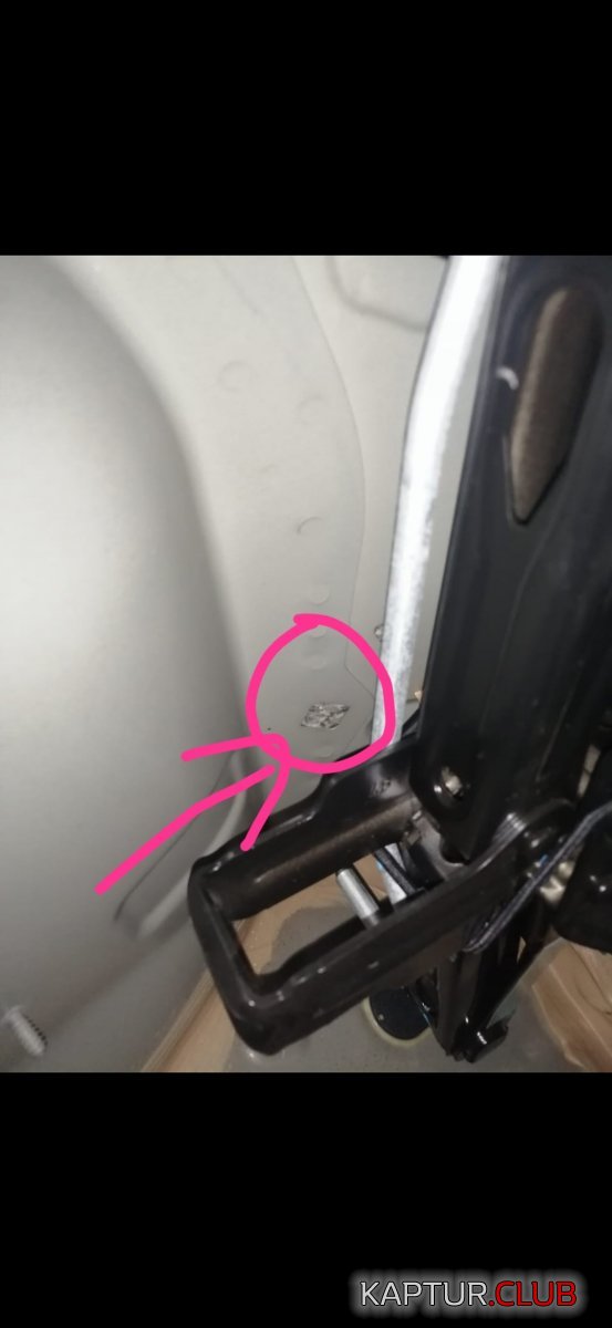

    Да неее , я про отверстия (квадратные) - их по два с каждой стороны .
    А вонючек - по одной )))

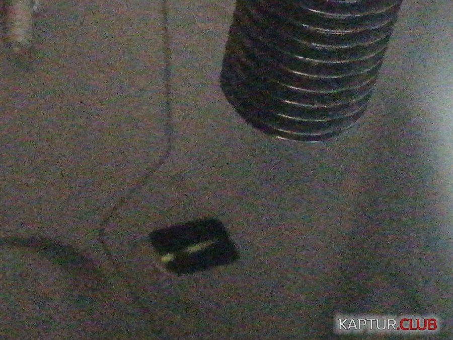

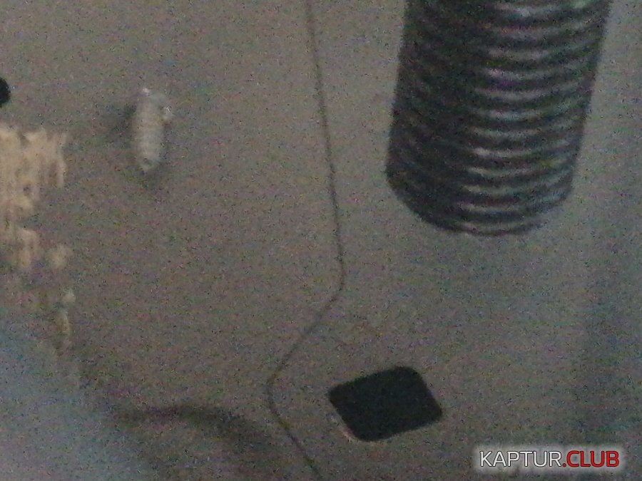

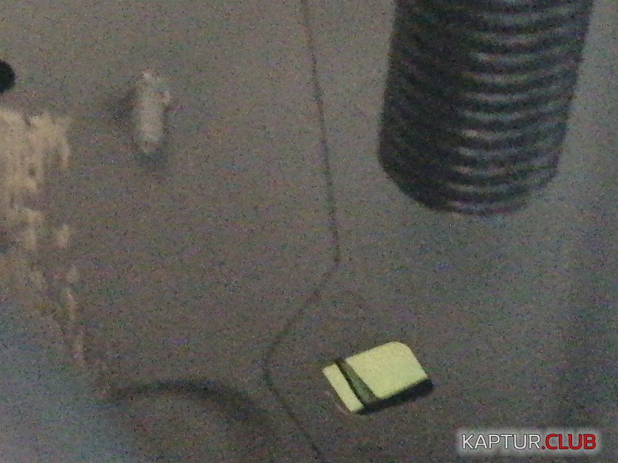

    Каптюр экстрим 2020 года, 2 литра 4х4 механика.
    Снова в тему клапанов :smile:. Снял с одной стороны, посмотреть этот фильтр или заглушку, как её там :smile:. Вот фото без неё. С открытым багажником, видно как клапан открывает потоком ветра с улицы. И за клапаном виден свет с улицы. IMG_20200913_102410.jpg | Рено Каптур Клуб Россия | Форум KAPTUR.SU IMG_20200913_102300.jpg | Рено Каптур Клуб Россия | Форум KAPTUR.SU IMG_20200913_102406.jpg | Рено Каптур Клуб Россия | Форум KAPTUR.SU IMG_20200913_102408.jpg | Рено Каптур Клуб Россия | Форум KAPTUR.SU

    Моё сообщение никого не склоняет, к тому убирать эти штуки или нет. Просто из темы наблюдения. При открытом багажнике ветер создаёт избыточное давление в салоне вот клапан и открывается. Если открыть любую дверь, клапан не шевелится ветер вылетает через открытую дверь.

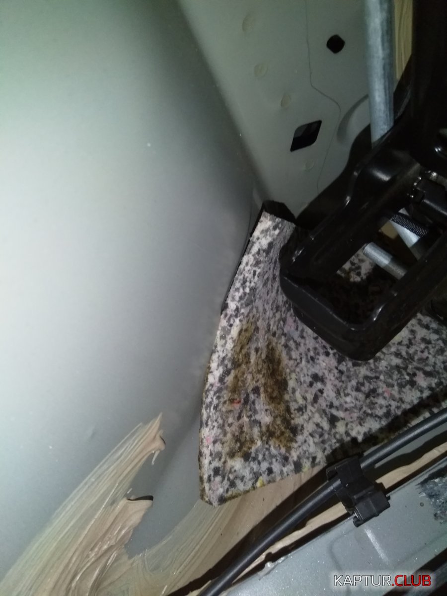

    Я их оттуда вытащил, правда пришлось руки в режиме трансформера использовать, и просто положил их с этой стороны под это же отверстие.Особой разницы им нет где находится и влагу впитывать если таковая будет иметь место.

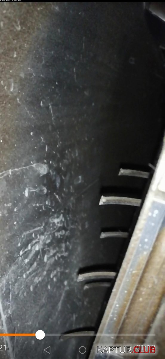

    Screenshot_20200913_162725_com.android.gallery3d.jpg | Рено Каптур Клуб Россия | Форум KAPTUR.SU Для меня Вопрос по этим штукам закрыт. Сегодня провел эксперимент: с одной стороны вынул этот войлок с другой оставил. Засунул камеру под бампер машины, чтоб снимала работу клапанов. Похлопал дверью. С обоих сторон клапана работают одинаково хорошо!!! Потом открыл багажник и оба клапана открывались от любого дуновения ветра одинаково!!! Да, да и тот который прикрыт в кавычках войлоком работает совершенно синхронно с освобождёным!!! Вывод=это точно не заглушка. Кусок войлока с одной стороны извлечённый мною действительно влажный! А значит это действительно влагоуловители. Вот нужны они Вам там, в недрах авто=сырые осенью и наверное высыхающие в сильную жару тряпочки вопрос индивидуальный. Я пока понаблюдаю, с одной стороны с тряпкой с другой без неё. Будет ли какая то разница, в смысле поступления пыли или влаги в эту полость без этой тряпки. P. S скриншот из видео:

    Если они влагу впитали, то как они просохнут? Влага с железа испарится однозначно, а вот из тряпочки она там очень долго будет преть и держать влагу. Если уж так важно борьба с влагой, лучше чем силикогелевые шарики в мешочке, ничего нет. Мешочек достал, шарики высушил и обратно.

    Это шумка, чтобы снизить уровень шума из этого отверстия.
