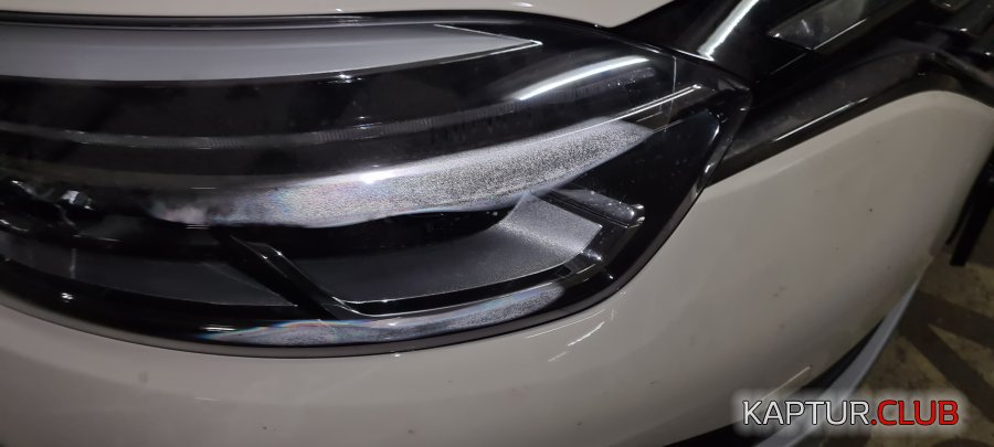

    Я нашла статью, где подробно написано, почему современные фары, особенно led , имеют право слегка запотевать при перепаде температур. Они негерметичны! Как и предполагалось, можно жить спокойно.

    Тык практически все негерметичны. И в обычных вентиляшки есть и влаги испаряется.

    Я почему-то считала, что там вообще не должно быть влаги :blush:

    И в фонаре заднего хода, вода плескается)))) Правда, при легком прижатии бампера.
    Я больше скажу. На предыдущей машине меняли по гарантии . Был регламент 60% = гарантийный случай. Здесь не вникал.

    Фара на 60% заполнена водой или влажность 60%? :biggrin:

    Запотевшая на 60% от площади остекления

    Здесь ведь все в физике. Фара негерметична, машина постояла в теплом месте и воздух в фаре расширился. При выезде на улицу воздух будет остывать и появится конденсат, без этого никак. Просто галогеновая лампа подогревала воздух в фаре и охлаждения не было, а тут он остывает.
