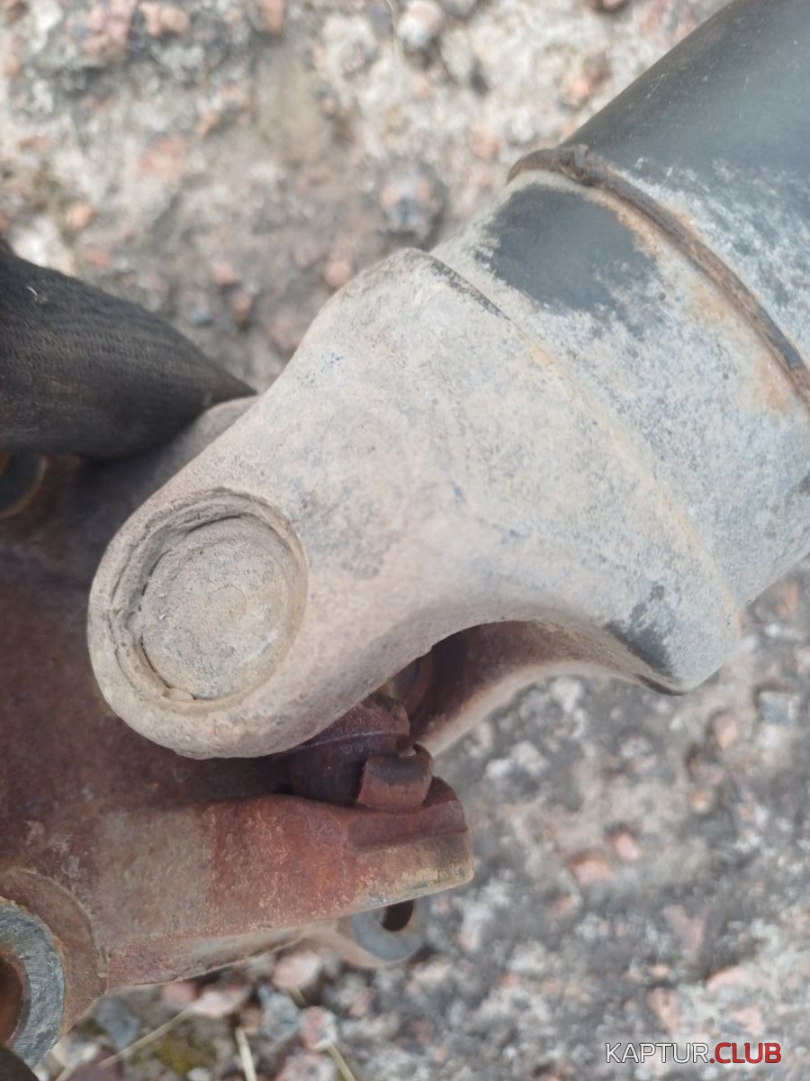

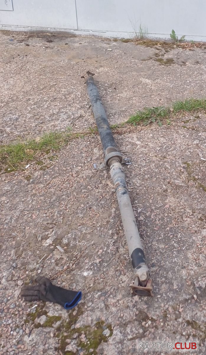

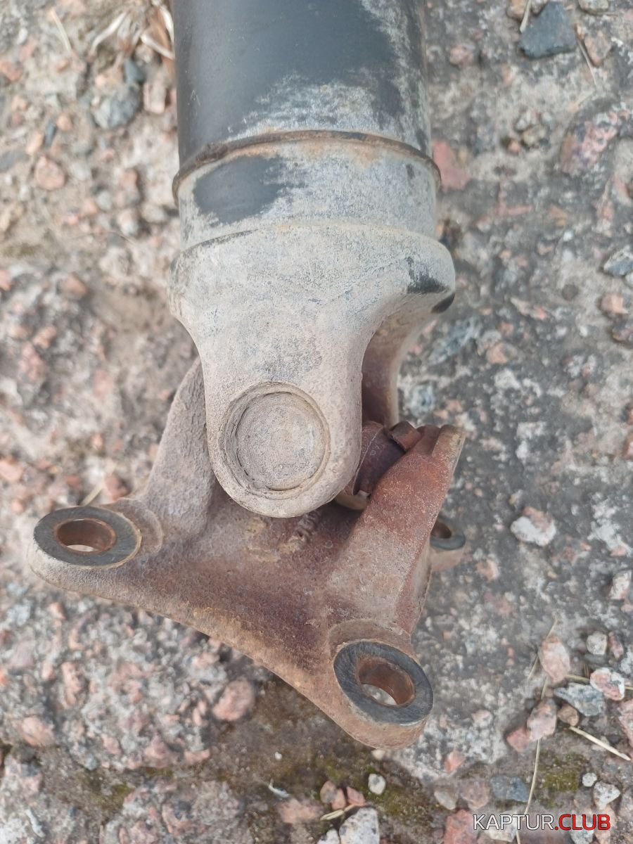

    ну что ж, вот и пришло время у моего каптюрчика с его карданом повозиться, на 152к пробега появилась ощутимая вибрация на руле, грешил сперва на подушку двигателя, которую всё было лень поменять, но как-то летним вечерком решил всё же снять защиту и пошатать кардан, и хорошо, что как говорится решился..)
    вот думаю, то ли крестовину поменять, отдав в профильный сервис по ремонту карданов в Питере, то ли взять в сборе Китайский, новый, на озоне его хвалят, но не знаю, накрутка это по отзывам или нет, по стоимости из того что почитал в интернете, ремонт выйдет сопоставимо или даже дороже

    Я ЗА ремонт. Сделают кардан разборным и ремонтопригодным. В следующий раз, если машину не продадите, надо будет только крестовины поменять.

    вот на днях отвезу в профильных сервис (KARDAN сервис на республиканской), узнаю что по чём и есть ли ещё скрытые дефекты кроме передней крестовины на моём кардане
    можно, машина просто автоматически переднеприводная становится, ну и наверное переключатель муфты не стоит переключать в режим auto\4wd, чтобы ошибок никаких не вылезло на приборной панели
