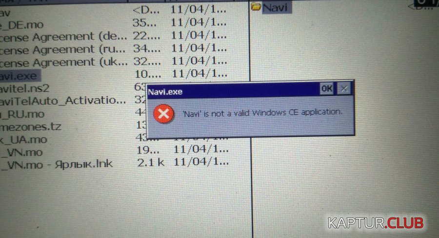

    В архиве по последней ссылке (где 2640t) две папки Navitel и MobileNavigation. В обоих этих папках exe согласно сообщениям магнитолы is not vaild wince application
    IMG_20181104_161816.jpg | Рено Каптур Клуб Россия | Форум KAPTUR.SU
  5. Roman-RV78
    Roman-RV78 Наш человек
    Dec 21, 2017
    336
    578
    Область невест
    Lada Xray
    Значит не под процессор MIPS

    Я проверяю принадлежность процессора так, правой кнопкой в total commander(ПК) на exe файле, далее выбираем просмотр(Lister), вкладка Image Fale Header, далее не по далёку вижу такую строку Machine: 0166h (R4000 = MIPS little-endian)
  8. MrNB-Ektb
    Oct 3, 2017
    3,755
    7,827
    В общем я ничего не понял. Скачал по очереди все три архива, распаковал, заменил ими то, что было в магнитоле, переменовав папку и ехешник в Navi.
    Результат во всех 4х (по последней ссылке два варианта навигации) вариантах программа не является программой для нашей магнитолы.
    Что я делаю не так?
    Или это неопробованные ссылки? Я почему-то решил, что это уже автор или кто-то ещё установил....
