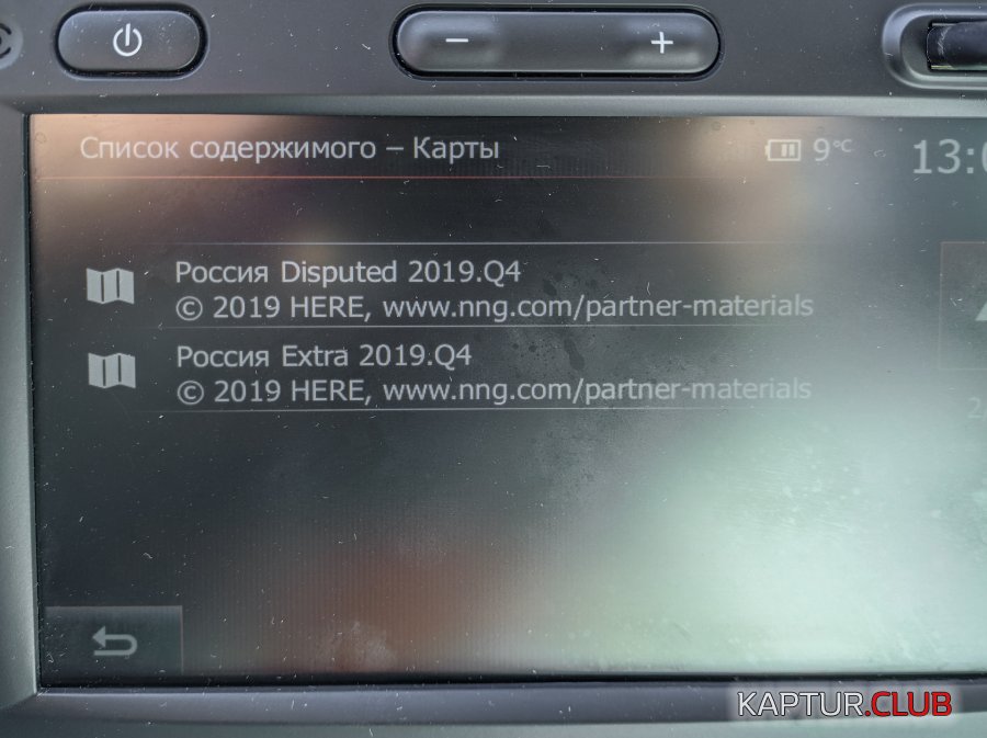

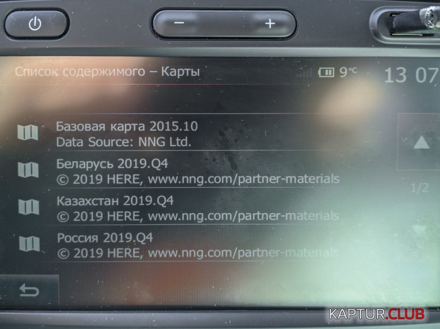

    Обновил сегодня карты на своём ГУ, ULC4 MediaNav на Linux которое.
    Тема по нему есть тут (просто напоминаю, кто не знал).
    Минуты три всё это заняло: скачал архив "NISSAN2019Q4" отсюда (спасибо пользователю с форума медианава ssv2005), распаковал содержимое архива в корень флешки fat32, там две папки получается - "autorun_bavn" и "nng".
    Вставил флешку в ГУ, сразу пошло обновление. Минуты три поморгал светодиод и готово! Карты 2019 Q4 установлены.
