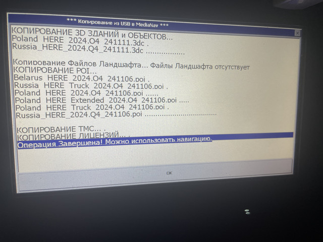

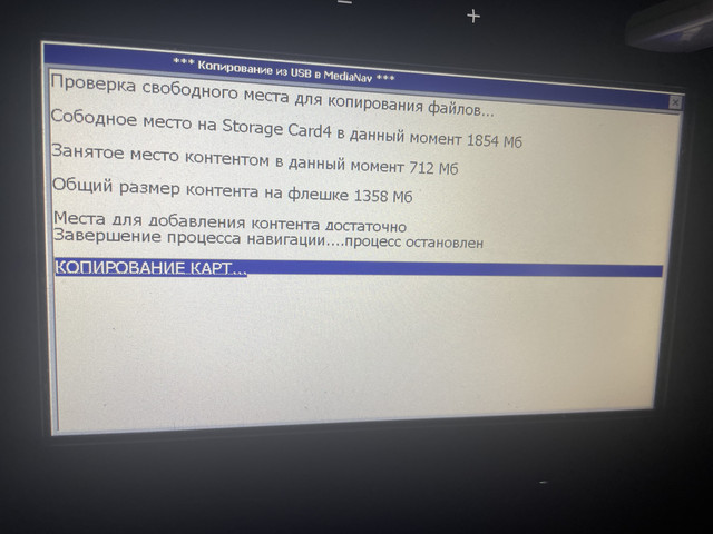

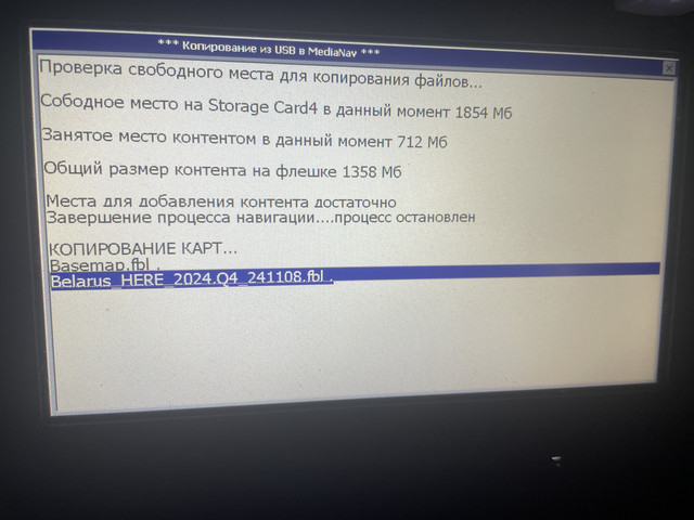

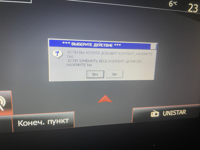

    так, ну вот прочитал на драйве от Романа пост, где у него есть архив с нужными файлами, которые и запускают процесс обновления карт - скачал его архив, распаковал в корень , а нужные мне карты добавил уже вручную, т.к. у него только карты РФ
