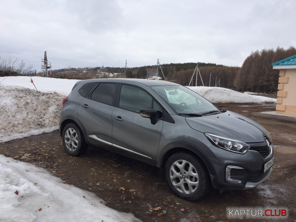

    IMG_3291.JPG | Рено Каптур Клуб Россия | Форум KAPTUR.SU Это сегодня на том же месте.
    m.susl нравится это.
  5. m.susl
    Ну нет разница есть хотя снег еще присутствует, можно продавать))):scratch one s head:

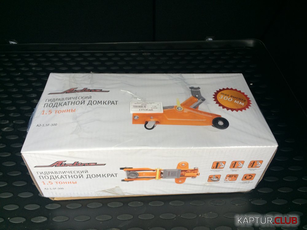

    Я тоже на следующие выходные готовлюсь. IMG_3290.JPG | Рено Каптур Клуб Россия | Форум KAPTUR.SU
    Серый и гарди нравится это.
    У меня 3т кажется, осенью купил, но вылет 530мм. А 300мм хватит? Тут в порог упирать надо.

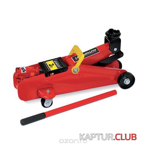

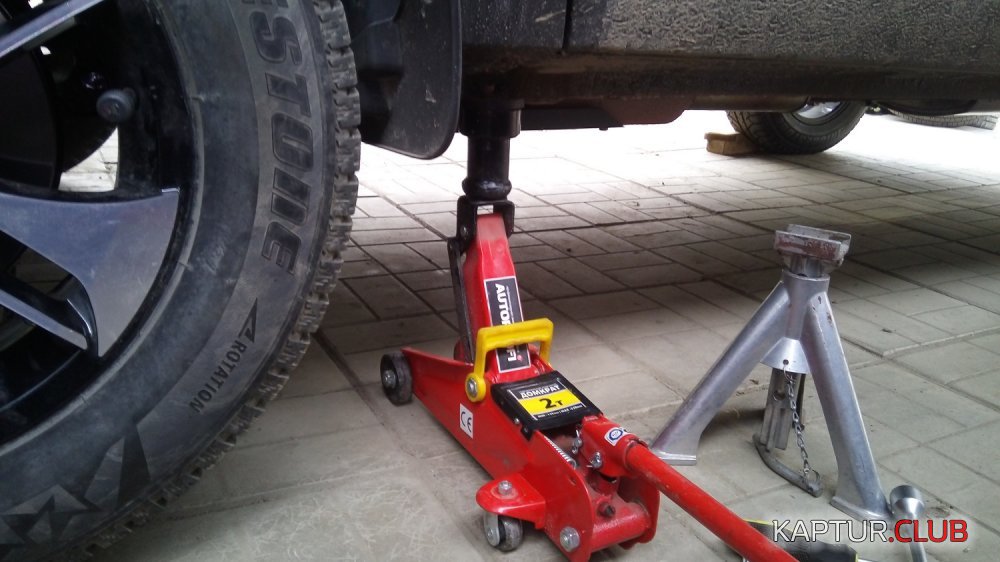

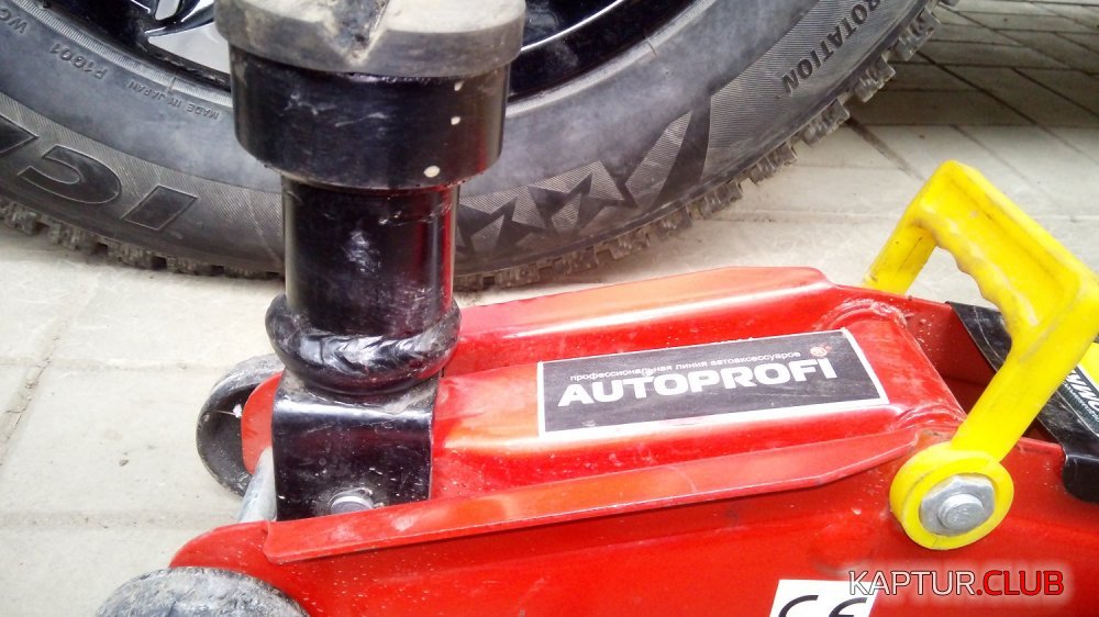

    Придется на что то ставить , подкладывать под колесики доску на 50-60 см . У меня Подкатной домкрат "Автопрофи "2 тонн. до 330 мм делал еще под Дастер и его 330 не хватало , пришлось токарю выточить наболдажник и приварить повыше.Фото Как было и как стало .
