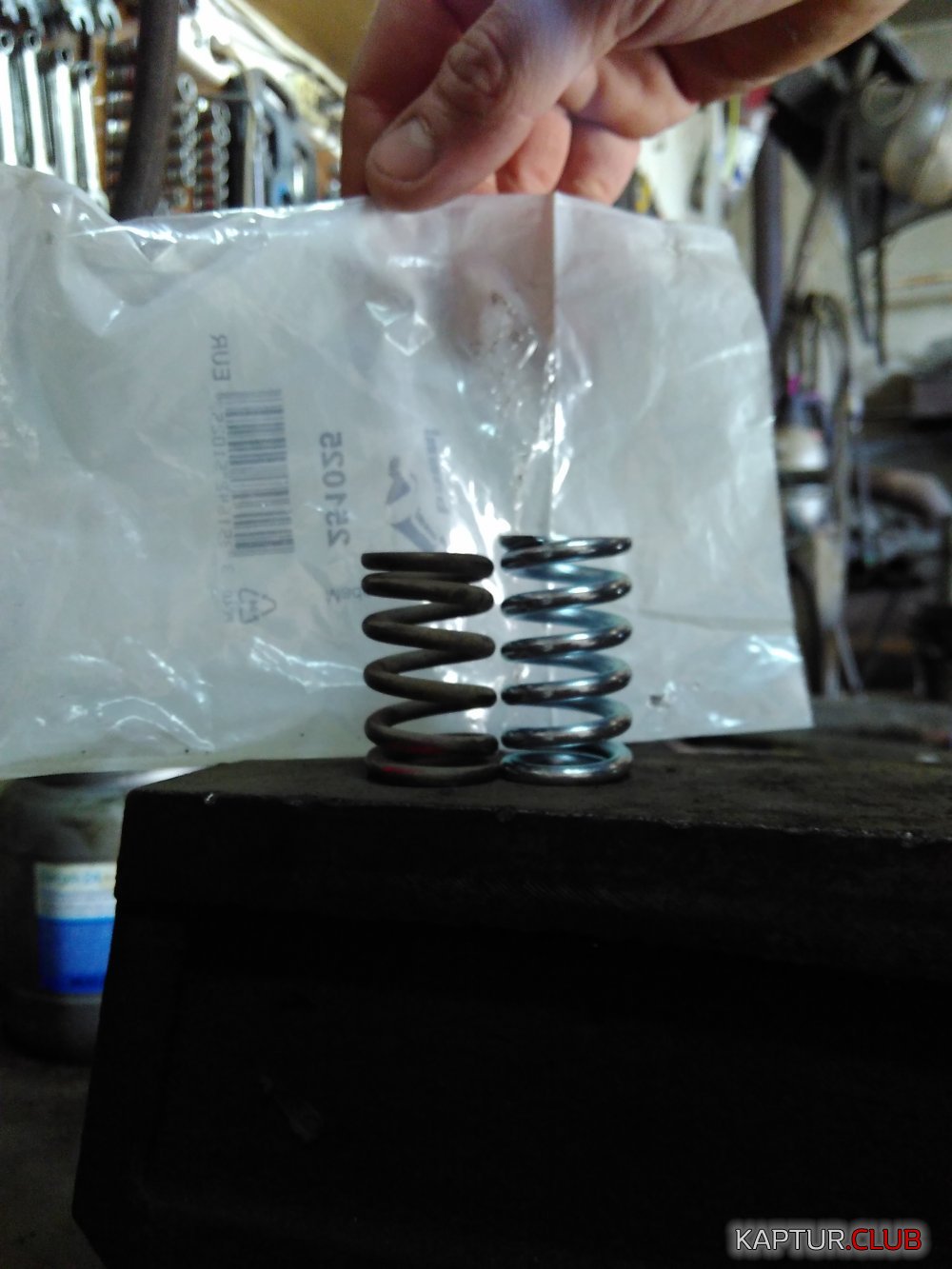

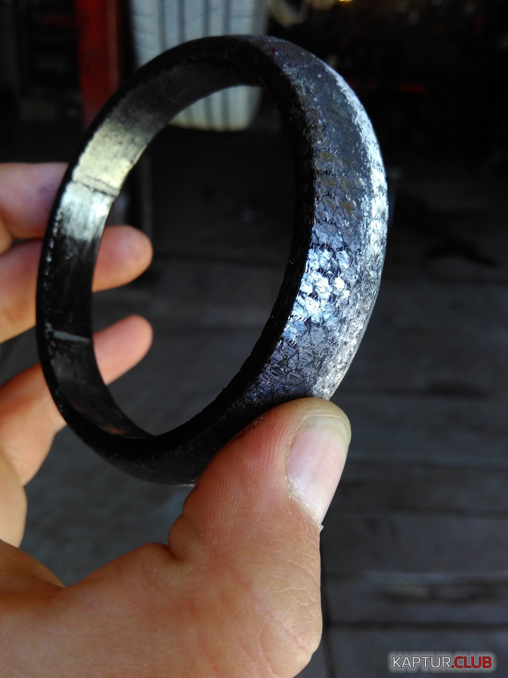

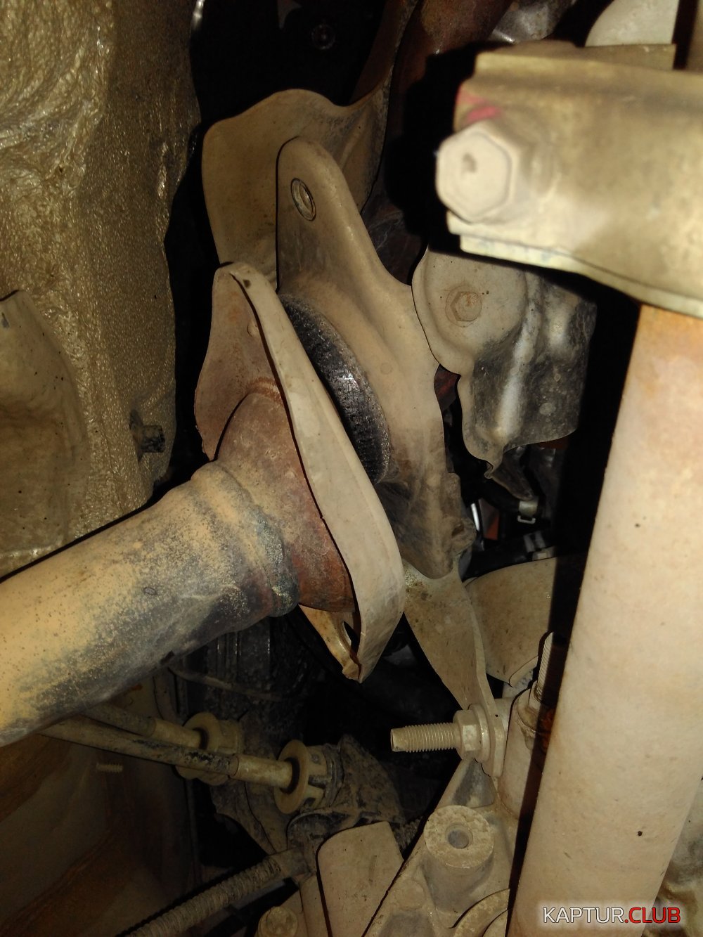

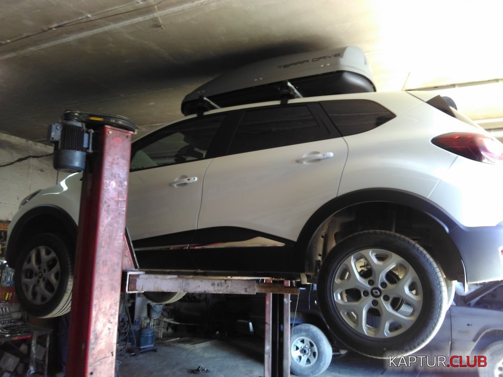

    Прям сейчас хочу поменять пружины на болтах,которые прижимают глушак к выпускному коллектору. IMG_20170523_151940.jpg | Рено Каптур Клуб Россия | Форум KAPTUR.SU IMG_20170523_152115.jpg | Рено Каптур Клуб Россия | Форум KAPTUR.SU IMG_20170523_151830.jpg | Рено Каптур Клуб Россия | Форум KAPTUR.SU IMG_20170523_151520.jpg | Рено Каптур Клуб Россия | Форум KAPTUR.SU

    Старая пружина просевшая,надеюсь от новых пружин будет толк. Дилеров в топку:biggrin:

    О, интересно! Только не совсем понятна связь с глушаком..

    Связь с глушаком как раз самая прямая. Выпускная система соединяется только в этом месте,дальше она висит только на пряниках. К дилеру нет желания ехать,нервы дороже.

    Да там делов то на полчаса. Снять защиту,открутить эти два болта и поменять пружинки. По деньгам пружинка 1шт-94рубля,надо 2шт,брал в автодоке. Работа бесплатно,своими руками. После замены пружинок больше этот звук не слышал.
