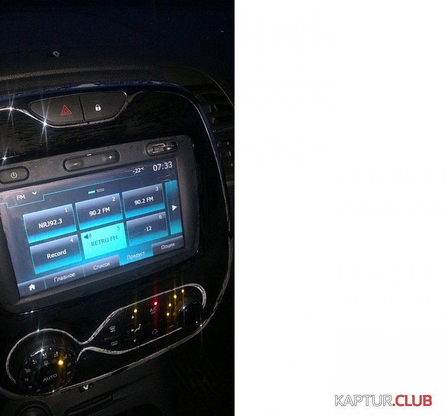

    Как говорится зим и к нам пришел, первый в ейтом сезоне -17гр, но обещали до -22гр. Сам на сутках с утра посмотрим как запуск пройдет, машина сутки будет постоять не заводившись, аккум не заряжал со дня покупки.
  5. m.susl
    28.042
    77.516
    С утра вот такая температура:
    Безымянный.jpg | Рено Каптур Клуб Россия | Форум KAPTUR.SU
    Запустился нормально простояв сутки, но чувствовалось не большой натуг. Понятно что это не глубокий минус типа -30 и ниже, но как всегда в первые морозы и всплывает. Пока норма и еще не раз, аккум не заряжал со дня покупки ни разу.

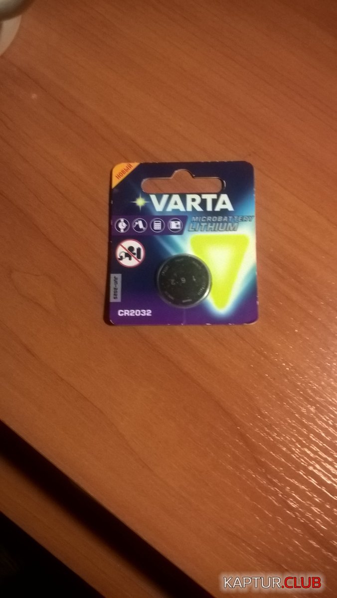

    Подходящей темы не найдя решил в домашке отписаться. В общем сегодня загорелась надпись "КЛЮЧ-КАРТА РАЗРЯЖЕНА" почитав в мануале
    Снимок экрана (26).png | Рено Каптур Клуб Россия | Форум KAPTUR.SU . Решив что с момента покупки прошло 1.5года и пора менять пошел купил на рынке вот такую WP_20180122_17_59_22_Pro[1].jpg | Рено Каптур Клуб Россия | Форум KAPTUR.SU за 150р (была еще дюрасел по 210р) своя родная maxell. Как оказалась не помогло надпись так и высвечивается. Тестером замерил б\у батарейку, оказалось 2.97 вольт вместо трех. Думаю глюк какой то, наверно лечится съемом клеммы с аккума, надеюсь поможет. По умной книге года на 2 должно хватать.

    Дима, ты ведь нажимал после замены батарейки четыре раза на кнопку на ключе, находясь в непосредственной близости от автомобиля? И нифига? Надпись не сбрасывается?
    Campan и m.susl нравится это.
  8. m.susl
    28.042
    77.516
    Нет я видать что-то пропустил? Или это из серии фары помыть не забыл.:sarcastic: Если серьезно чет в мануале написано просто заменить.
    Campan и KOT_Baguk нравится это.
  9. KOT_Baguk
    7 авг 2017
    8.191
    17.088
    Kaptur Style 1,6 CVT
    Нене, вот прям там же. Прям на твоём скриншоте из мануала. Там написано, что после замены батарейки надо в непосредственной близости от автомобиля 4 раза нажать любую кнопку на ключе.
    Второй столбец... "Сборку выполняйте в обратном порядке, затем... бла-бла-бла.. нажмите 4 раза..."
    MrNB-Ektb, Campan и m.susl нравится это.
  10. m.susl
    28.042
    77.516
    Во дятел Вуди я. Точно старость подпирает Вадим. Ну лохопед однако:dash2:
  11. KOT_Baguk
    7 авг 2017
    8.191
    17.088
    Мы все немного Вуди :smile: Ты попробуй, отпишись потом, а то может ещё инструкция брешет.
