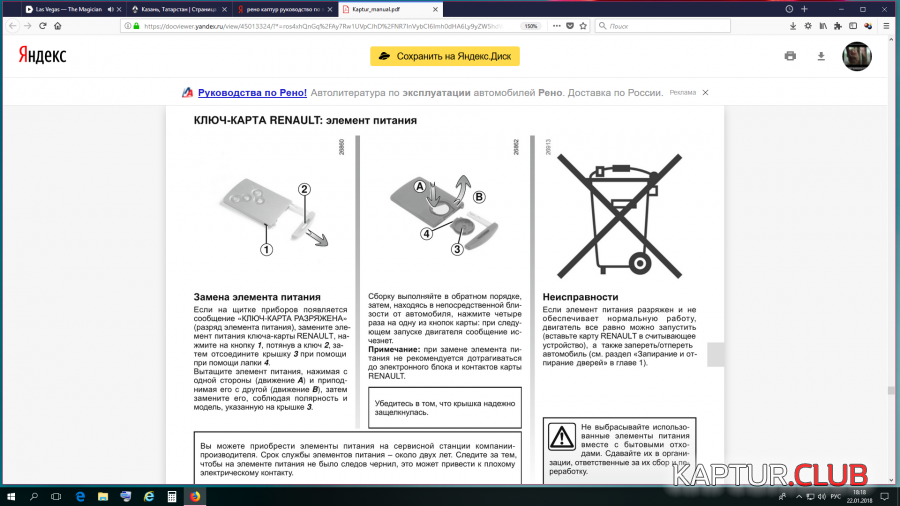

    У меня в карте батарея села через 3-4 месяца после покупки. На приборке ничего не писала. Раз запросила карту,якобы невидит, а она на заднем сиденье лежит в барсетке. А потом начала запираться как только дверь водительскую захлопну. Не стал искушать судьбу поменял батарейку и всё нормализовалось.
    m.susl нравится это.
  5. EXE.trim.ALL
    26 авг 2016
    3.993
    4.453
    Был Kaptur 1.6 CVT Style Ч+Б
    в ddt4all видел где-то отображался заряд батарейки в процентном соотношении, можно посмотреть что там показывает, чтобы понять отчего все же высвечивает предупреждение.
    KOT_Baguk нравится это.
  6. m.susl

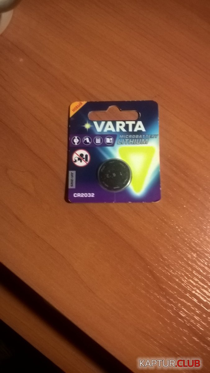

    С утра по нажимал 4р кнопку закрытие(лучше наверно откр надо было) замки просто щелкали и все сообщение ушло. Мануал не соврал.
    Campan и KOT_Baguk нравится это.
  7. m.susl
    Мне интересно больше то, что мультиметр(китайский конечно) показывал напряжение 2.97вольта. Отсюда вопрос не уж то эти 0.03в так влияют на это. Может на досуге верну батарейку назад и посмотрим реакцию. Прогой не могу пользоваться так как нет ни планшета ни ноутбука, хотя ЭЛМка есть.
  8. EXE.trim.ALL
    26 авг 2016
    3.993
    4.453
    pyren вероятно тоже эти данные показывает, надо просто копаться.
