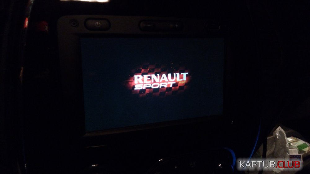

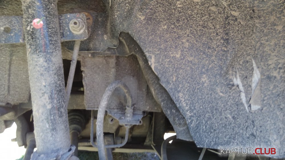

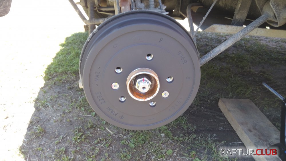

    Всем привет, дошло дело до покраски барабанов заодно решил так сказать посмотреть что там мне сделали на сервисе с подкрылками, какими надо быть криворукими что бы так его обрезать?! :dash2:. Кстати при зачистке барабана выяснилось что чем-то он все таки покрыт с завода, но это "что-то" ржавеет. Поэтому в магазине была куплена краска для печных труб, коллекторов и вообще термостойкая, на вопрос как краска ведёт себя с реагентами продаван сказал: "машина быстрее сгниёт чем краска слезет атвечаю" (так все и было). Зачистил, покрасил, сушил феном так что вроде хорошо, легла как я и хотел. Плюс свершилось чудо, я подружил ноутбук с ddt4all, а уже саму программу с Elm, и через смену пинов сам елм с машиной. Танцы с бубном, раскуривание трубки мира все таки дали мне достучаться до мозгов машины и теперь я активирлал driving eco2 и сменил логотип при запуске системы. Пока что все:smile:

    Да-аа... тут не только руки кривые, но и #опа, из которой они растут.:russian ru:

    Покрашено зачетно , только феном эту краску маловато погреть . Она должна прокалиться , тогда срок службы ее будет как сказал продован .
    Все это , если мы говорим об одной и той же краске , я говорю про ту что превращается после прокалки практически в керамику .

    Да-да-да керамика говорит.... Но я грел феном (изнутри) каждый барабан кто курит тот может считать 2-3 сигареты (сам я бросил 2.5 года назад) а так 15-25 минут феном на 550 градусов и того на поверхности около 200-270 градусов. Почти по технологии:wink3:

    У этого покрытия есть один минус , оно удерживает тепло и барабаны будут сильней греться , скорее всего не значительно и качество тормозов не ухудшится .
