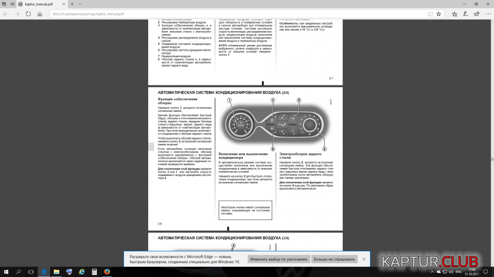

    Коллеги, вопрос такой, может и был,но не пинайте: на улице сейчас сильно влажно,окна запотевают на раз-два,включаю макс обдув на лобовое, раньше моментом всё отпотевало,а с вчерашнего дня стало хуже, сегодня вообще плохо, точнее с водительской стороны хорошо,а с пассажирской очееень долго и плохо,потрогал рукой сопло,не которое большое,а то что дует на форточку маленькую,с водительской сильно,с пассажирской слабее раза в два!!! И ещё, сейчас опять включил обдув лобового стекла, начала мигать лампа кондея, подумал что пипец кондею или фриону,но помигав минуту,он отключился,я его принудительно нажал( включил), лампа потухла( типа включился) ,но обороты не изменились! Короче вопрос: Было у кого уже так и по симтомам кирдык кондею? Температура за бортом 0.
    Наум, Campan, m.susl и ещё 1-му нравится это.
    В мануале вкл и откл кондея в авто режиме от погодных условий зависит.

    Да я это знаю, проблема именно в том,что я включил обдув лобового,а там кондей работает принудительно,не зависимо от погодных условий,а в моём случае,начала мигать лампочка кондея,что косвенно указывает на проблему самого кондея, если бы это было в режиме авто,то тут другой вопрос, короче завтра ещё гляну. Не хочет похоже машина продаваться, ругаться начинает:sarcastic:
