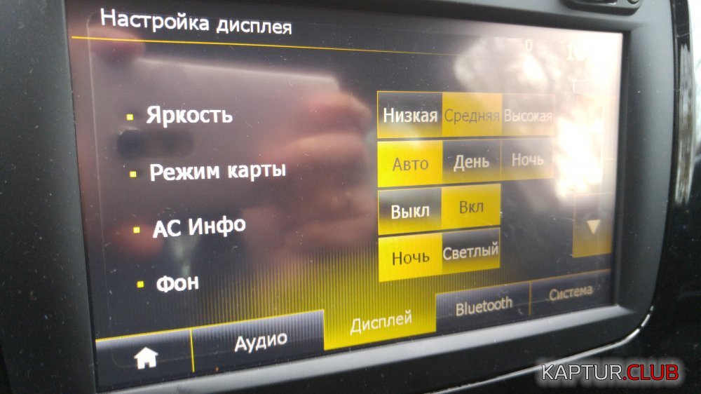

    Посмотрите настройки вкладка дисплей, АС Инфо должно быть Вкл.
