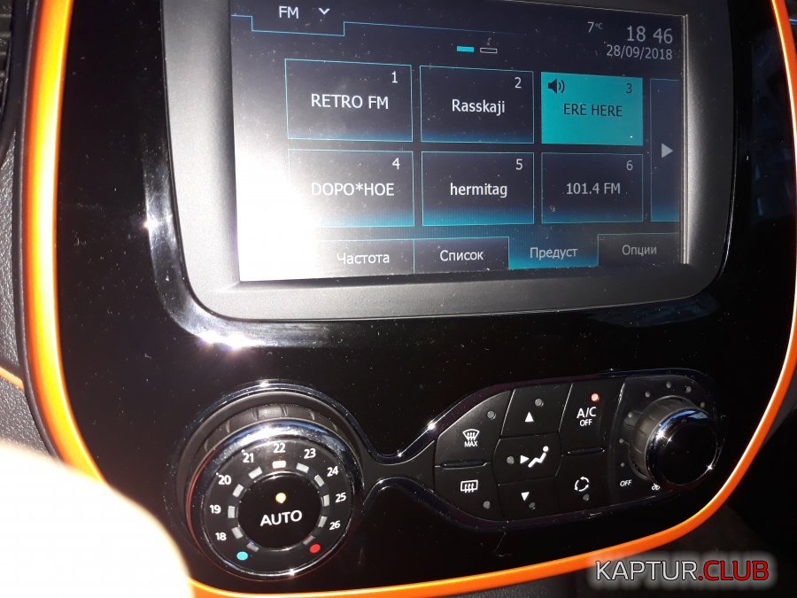

    Вот зафоткал .
    Режим - АВТО .
    Система работает на обогрев .
    Светодиод кондея - горит .
    20180928_184703.jpg | Рено Каптур Клуб Россия | Форум KAPTUR.SU

    Сегодня попал под ливень и в машину сел мокрый. Волшебная кнопка рулит!!!!!!

    Ну вот , что и требовалось доказать )))

    На Каптюре столкнулся с алгоритмом, который явно заточен исключительно на поддержание температуры и никак не учитывает влажность воздуха.
    На улице около +10, дождик, выставлено +22 - климат вырубает кондей (лампочка на кнопке загорается), вероятно, для более активного прогрева воздуха, и лобовое по углам снизу начинает запотевать. Включаешь кондей - лампа "A/C off" гаснет, как и "АВТО", и сразу стекло очищается.
    При этом, судя по ощущениям, автоматика вроде контролирует все прочие параметры, кроме компрессора кондея, но потухший индикатор АВТО как-то нервирует :big boss:.
    Статистики, конечно, пока мало за неполную неделю владения, но накаталось уже почти 300 км. Будем посмотреть дальше. Возможно, при хорошо прогретом моторе иначе автоматика себя ведет.

    Понаблюдаю еще, но пока в режиме АВТО , даже при + 26 ни разу не загорелась лампочка отключения кондиционера :sad:
