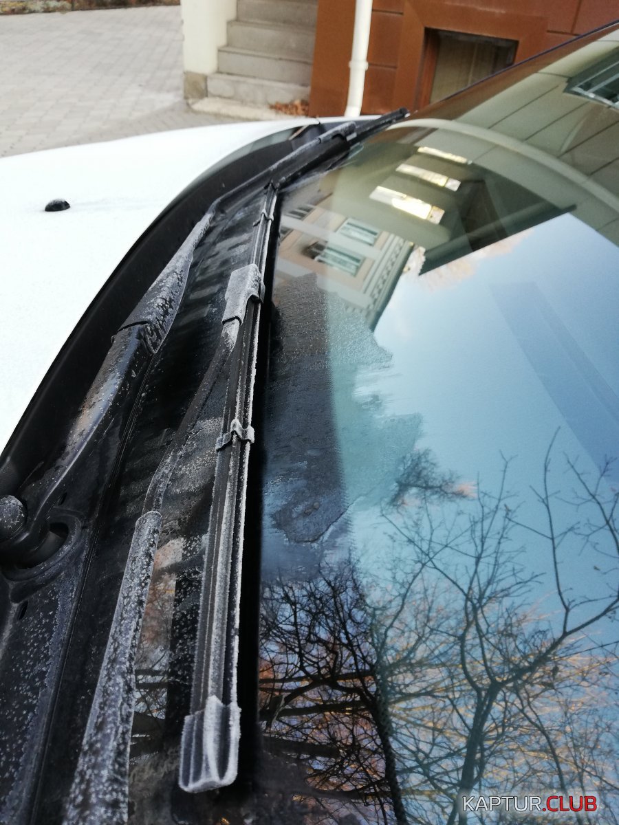

    К слову об обогреве лобаша, так и должно быть? Машина на автозапуске 10 мин стояла, потом сел и включил на Макс. 15 мин ехал и все равно этот "островок льда" остался. IMG_20181116_090900.jpg | Рено Каптур Клуб Россия | Форум KAPTUR.SU Обзору не мешает, но как-то это коряво... Нити вроде туда заходят

    Да вроде как не должно, рядом же нет льда
