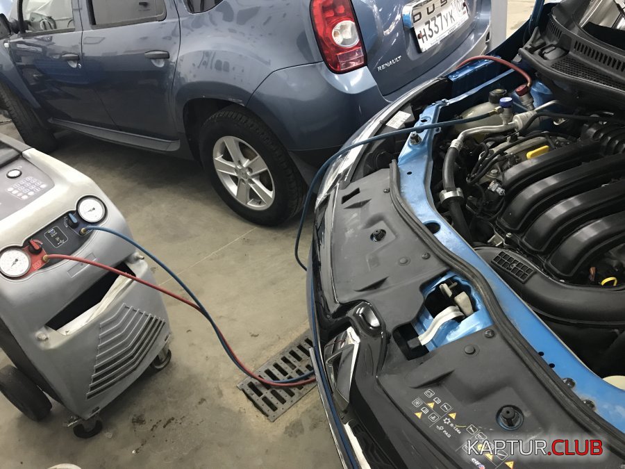

    Жара была на днях 28, поехал по работе 250 км в одну сторону 250 обратно, и так и сяк включал на минимум но не дует чтоб аж прохладно было, шипение в охладителе странное при включении кондера... так вчера целый день был у од и упросил чтоб кондер проверили на наличие газа, сказали по инструкции должно быть 500-+ 50 гр фреона... подключили к прибору скачал он 530 гр Фреона и Масла потом вакумация 40 минут и заправка фреоном и маслом снова.
    Я думаю возможно на заводе на скорую руку все это делают ... и кому как повезёт...
    Теперь жду жары буду теститькондер ... 0380F096-2B4A-467A-81C2-97665D505941.jpeg | Рено Каптур Клуб Россия | Форум KAPTUR.SU

    Так у вас сколько слили, столько и залили. Не ждите улучшения работы. Я в понедельник с этой же бедой ездил к дилеру. И то же подключали установку-сливали, вакуумировали, заливали. Толку нет от этого. Очень не эффективный кондей у Каптюра.

    Так в боксе и сказали )) если обмерзать будет то ещё хуже будет ...

    Я все же жду улучшения работы .. тк грешу на то что на заводе вакуумируют недостаточно хорошо. После процедуры мастер мне сказал включай кондер, только я его включил-сразу зашипело в испарителе, а до, как то шипело с перебоями, толи временами, минуты не прошло после включения , мастер подозвал - говорит трогай эту толстую трубку - я ее потрогал капец ледяная, вот говорит такой температуры у тебя испаритель- меня устраивает если так.
    Поговорили о французской настройке климата и тд ...
    Если лучше не будет то буду юзать как есть - зная что все возможное предпринял.
