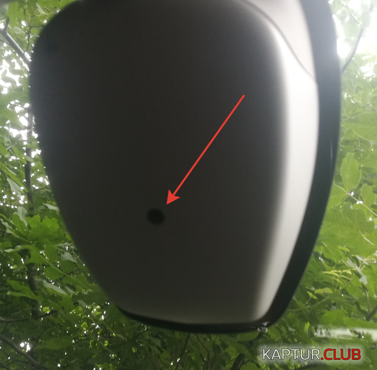

    кто в теме? вот это не датчик температуры?
  7. Стрелков11
    27 мар 2017
    1.728
    2.401
    г. Сыктывкар
    Да, на зеркале наружный датчик температуры.

    А вы не знаете он один в салоне? вопрос от того, что место не самое лучшее для его установки и нет ли дублирующего или корректирующего датчика?

    А что это сфотографировано?

    это "плафон" который на лобовом стекле (датчик света, дождя и т.д.)

    Я про датчик на боковом зеркале заднего вида.
