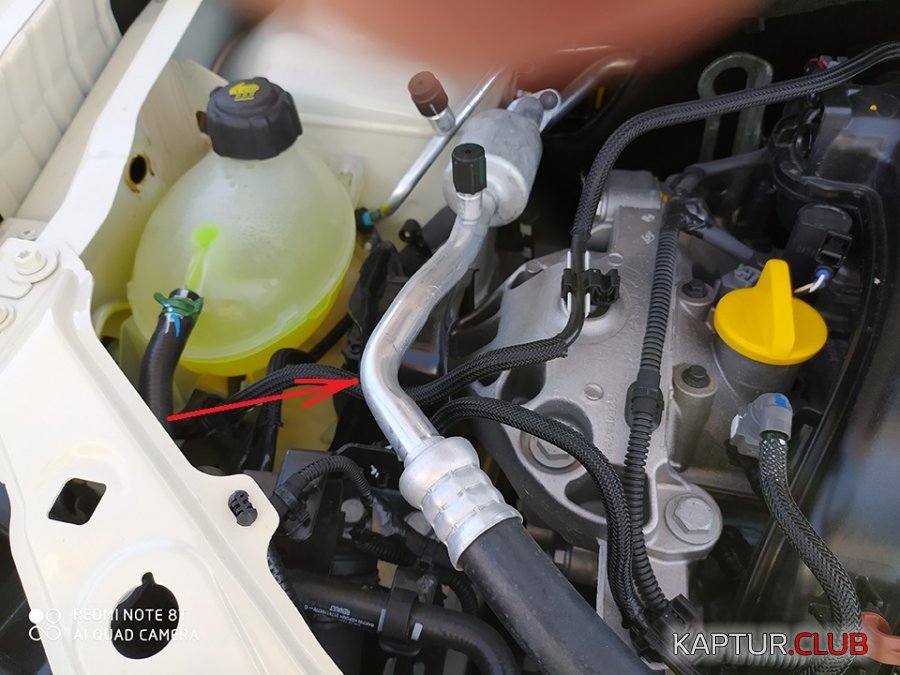

    Сегодня обратил внимание на алюминиевую трубку от кондиционера.
    Трубка совершенно не теплоизолирована, хотя находится рядом с горячим двигателем.
    По моему скромному мнению это должно значительно ухудшать эффективность охлаждения со всеми вытекающими.
    И ещё один момент - трубка закреплена только в одном месте и при работающем двигателе довольно таки сильно трясётся.
    Эта тряска может рано или поздно привести к появлению микротрещин, через которые будет уходить хладоагент.
    Кто как думает, надо ли её дополнительно как то закрепить с целью устранения вибрации и ещё теплоизолировать?
    Миль пардонов, если эта тема уже обсуждалась.

    Ещё на логане, одевал термоизоляцию с обычных сплитов. Эффект был.
