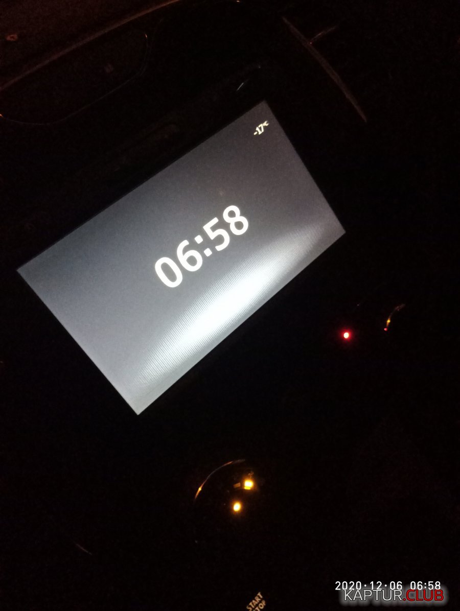

    С утра так

    Ближе к 0гр может погаснуть кр. диод кондея значит тот соответственно вкл)

    Насчёт светодиода на А/С - наверное зависит от прошивки блока климата
    83.880
    208.057
    Всё верно .
    Как и у меня - климат в авто (на улице холодно) , лампочка компрессора горит.

    Кондей ещё может включаться в авторежиме, если в салоне влажно. Чтобы конденсат высушить.

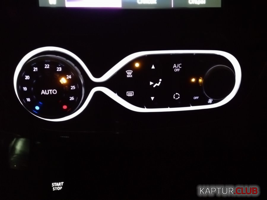

    Конечно была. Вот к примеру у Вас можно включить кнопку максимального обдува стекла с подогревом и вентилятор на первой скорости??? У меня можно. Вот они и разные прошивки. IMG_20201111_180324.jpg | Рено Каптур Клуб Россия | Форум KAPTUR.SU

  10. m.susl
    Хотите сказать что когда лоб греется эл, а обороты вентилятора при этом можно регулировать, если так то тогда у вас др прошивка отсюда и кондиционер работает выходит) короче тогда хрен редки не слаще:smile:

    Да, когда лоб греется я могу выбрать любую скорость вентилятора и подогрев лба будет работать. Но то, что лампа красная не сигнализирует об отключении кондиционера, не говорит о том, что он молотит всегда! Просто в новой прошивке лампа загорается только при активации выключения кондиционера в ручную.
