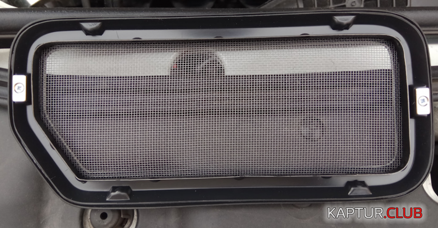

    Во-во! Да и поводки снимать - по хорошему съёмник нужен. Да и не охота лезть в то. что работает.
    А сетку бы точно поставил бы - мусора много при смене фильтра салонного вываливается на коврик ))
    Если выясниться, что можно просто приподняв жабо туда добраться - то я пошёл сетку покупать сразу же )))
    Сетка же на магнитах, как я понял?

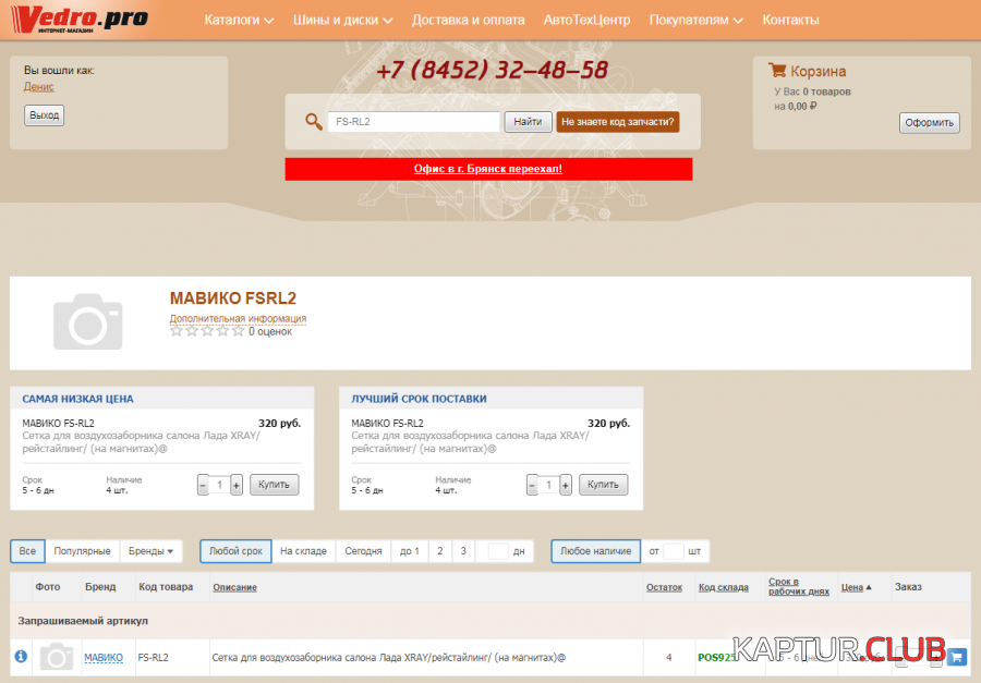

    Фото из инета, цена из интернет-магазина:

    Да, сетка которая для Логан2, с магнитом идёт.
    Я когда ставил, столкнулся с тем, что поводки не снимались, а съёмника не было.
    С трудом и лексикона, я все таки протиснулся рукой под жабо и установил ее.
    MoscowCity, lawyer и DenSosed нравится это.

    Я по отчётам о установках этих фильтров, вроде как понял, что они в принципе достаточно плотно садятся своей резиновой рамкой, на металлическую кромку отверстия воздуха-забора.
    А магниты, это дополнительная страховка.
    Если не верно понял, то поправьте меня.
