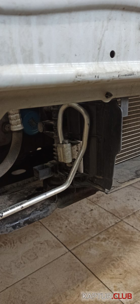

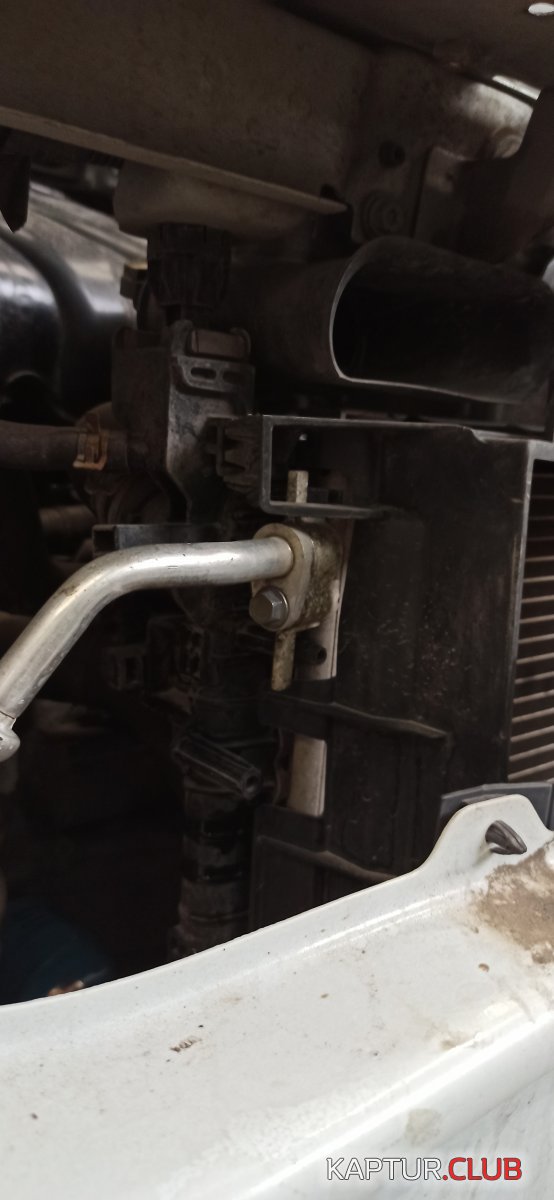

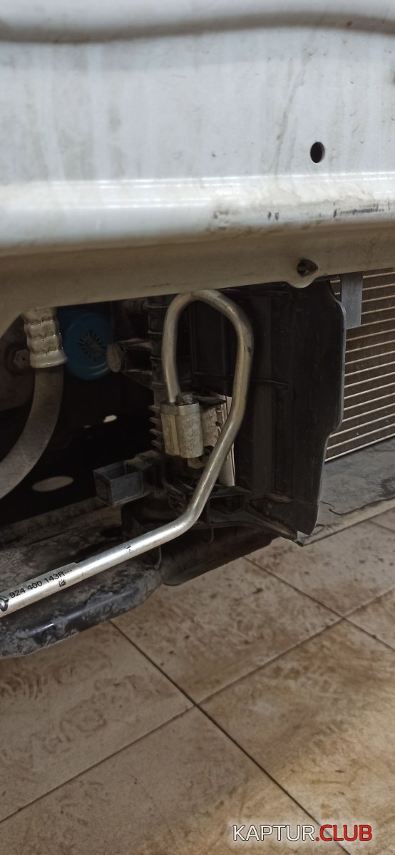

    Сегодня ОД заправил кондёр. Перед заправкой осмотрели проблемные места и обнаружили замаслянные пятна в месте соединения с конденсером. В итоге откачали 120 гр фреона, вместо 475. Кондёр работал, но холодил не очень. По итогу в месте соединения есть корозия (внутри), но вопрос решился заменой резинок уплотнителя. Залили фреон и краску, чтобы увидеть течь. Погоняли 30 минут, всё ок. Температура на выходе из дефлектора 9.7 градусов.
