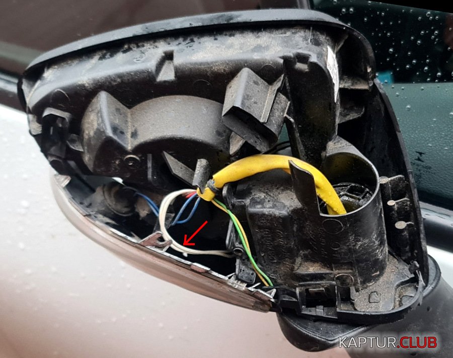

    В теории да.
    Но реально - в корпусе зеркала до датчика идет цельный провод, никаких разъемов не видно, да и не шевелилось оно особо, чтобы там обрыв возникал.

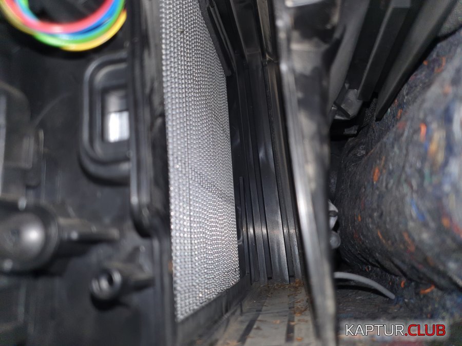

    2.0л АКПП. Всё же как правильно вставлять фильтр салона? Складки вертикально или горизонтально? Дело в том что он не квадратный. И устанавливать трудно, если вертикально складки, а сверху и снизу картонное основание. Сминать приходится фильтр. А вот если картонкой на себя ставить, то проще заходит. И он там болтается по ширине. Получается потоки воздуха его обходят. Мне так видится. Дурная конструкция
    IMG_20230406_150124.jpg | Рено Каптур Клуб Россия | Форум KAPTUR.SU
    Так вставлять? У меня Nordfil. На фото просто картинка из данной темы с другим фильтром.

    было АКП 4x4, стало 1.5 AMT
    я вставлял до тех пор пока не влезло.... влезло закрыл крышку

    Он там болтается еще по ширине щели. Я думаю воздух его вокруг обходит, не ну крупный мусор конечно застрянет. Тупая конструкция

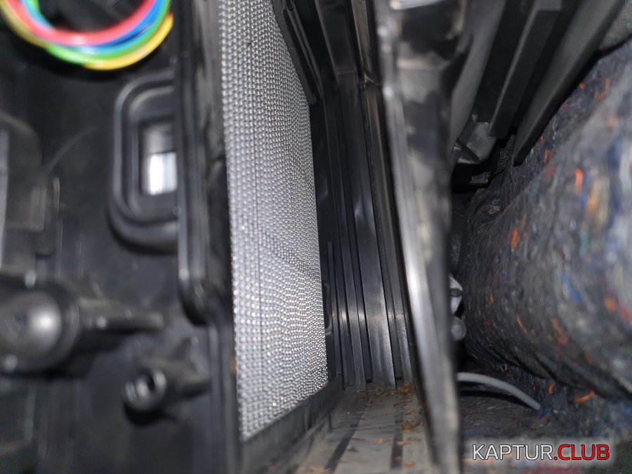

    viAAAgIUS-A-1920.jpg | Рено Каптур Клуб Россия | Форум KAPTUR.SU
    Просто если жесткими сторонами влево-вправо (вставляется легче кстати), то вот эту металлическую сетку испарителя или что это не до конца закрывает. Не квадратный фильтр. Я про Nordfil
