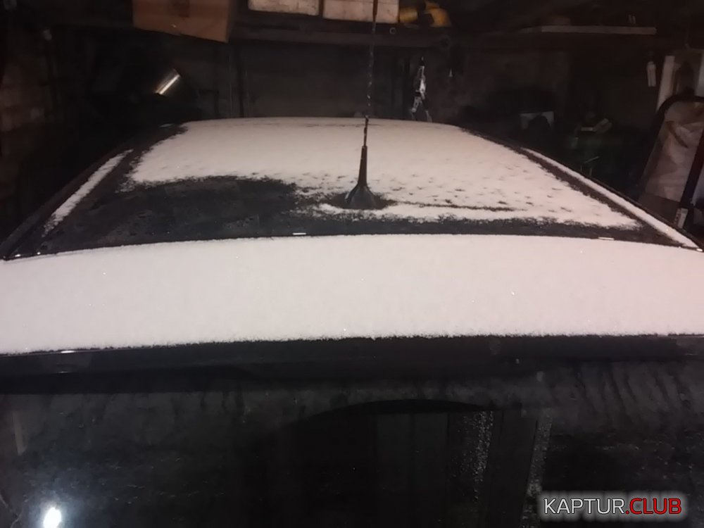

    Да есть такое. Видно по крыше. Горячий воздух уходит в левую сторону и греет крышу PSX_20170111_161402.jpg | Рено Каптур Клуб Россия | Форум KAPTUR.SU
